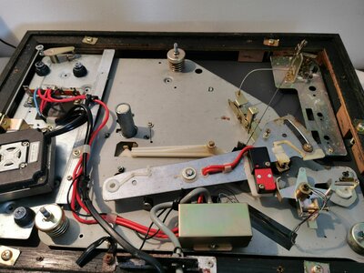

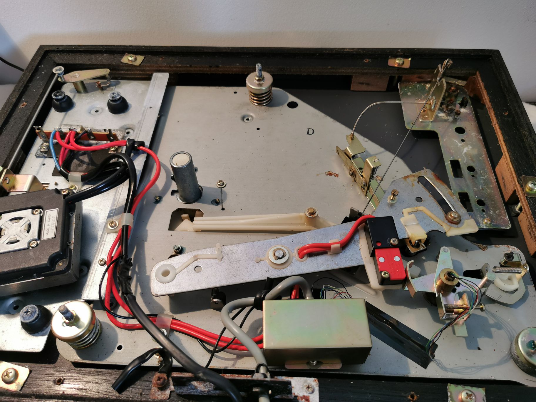

Pierwszy projekt – renowacja gramofonu CEC BD-3200. Udało się naprawić (na razie prowizorycznie) kabel zasilający, zregenerować elementy gumowe i gąbkowe zawieszenia, nasmarować windę ramienia, przesmarować silnik i łożysko talerza. Jak na osobę absolutnie początkującą w zakresie takich przedsięwzięć, jestem z siebie całkiem zadowolony. Zakładam cały temat, bo pewnie problemy jeszcze się pojawią, poza tym chętnie podzielę się efektami prac.
W zasadzie sprzęt jest w pełni sprawny, oprócz renowacji wizualnej została wymiana kabli sygnałowych i rozwiązanie problemu, który napotkałem podczas pierwszych testów:

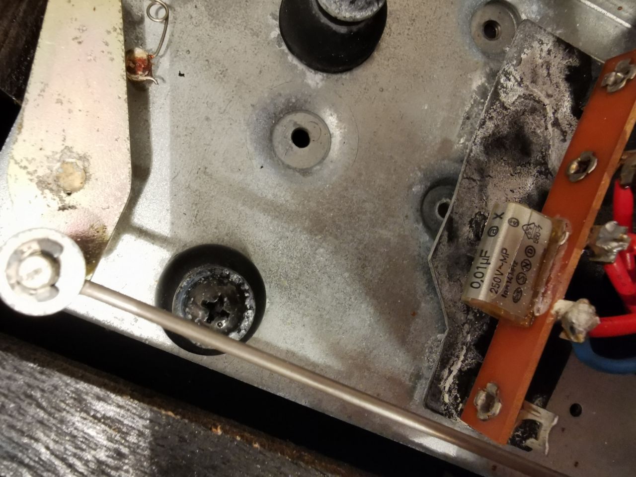

Silnik uruchamia się i wyłącza prawidłowo, natomiast z głośników podczas włączenia/wyłączenia słychać głośny trzask. Nie mam pojęcia o elektronice, natomiast w tym gramofonie w zasadzie jej nie ma. Kiedyś obiło mi się o uszy, że taki objaw mogą powodować zużyte kondensatory. Jedyna płytka, z którą łączy się silnik znajduje się w lewym górnym rogu, na zdjęciu całości. Drugie zdjęcie to zbliżenie na ową płytkę, do której przyczepione jest coś, co prawdopodobnie jest kondensatorem. Pytania:
- czy mam rację
- jaki zamiennik powinienem kupić?
- czy jestem w stanie przeprowadzić samodzielnie wymianę z umiejętnością amatorskiego lutowania?
- w jaki sposób krok po kroku przeprowadzić wymianę, tj. jak usunąć stary, jak przylutować nowy.

Tak to kondensator i najprawdopodobniej to on odpowiada za te trzaski. Jeżeli nie masz odsysacza do cyny to po prostu podgrzewają miejsce przylutowania nóżki kondensatora które jest z drugiej strony płytki równocześnie ciągnąc za kondensator, powtórz czynność podczas lutowania nowego. Spokojnie kupisz taki sam kondensator na wymianę.
