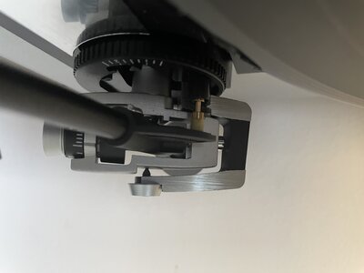

Witam,
Niedawno wszedłem w posiadanie gramofonu Thorens TD 190-2 (igła ortofon M10), ustawiłem wszystkie parametry zgodnie z instrukcją (nacisk igły zmierzyłem wagą ortofona: 1,5g i antiskating 1,5) jednak przy próbie odtwarzania płyty pojawia się poniższy problem.
Z kolei przy ręcznym ustawieniu i opuszczeniu ramienia z igłą nad płytą odtwarza się kilka sekund muzyki po czym następuje zapętlenie około dwóch sekund nagrania (próbowałem kilku różnych płyt więc to nie ich wina ponieważ na innym gramofonie grają dobrze).
Próbowałem również innych ustawień np. siła nacisku igły 1,75 i antiskating 1,75 ale z identycznymi rezultatami. Ponadto pożyczyłem od znajomego igłę zamiennik i występuje identyczny problem.
Czy ktoś ma pomysł o co chodzi i jak się z tym uporać?

Od początku był ten problem?
Wygląda na problem ze Steuerpimplem :)

Tak od samego początku.

Tak się on prezentuje

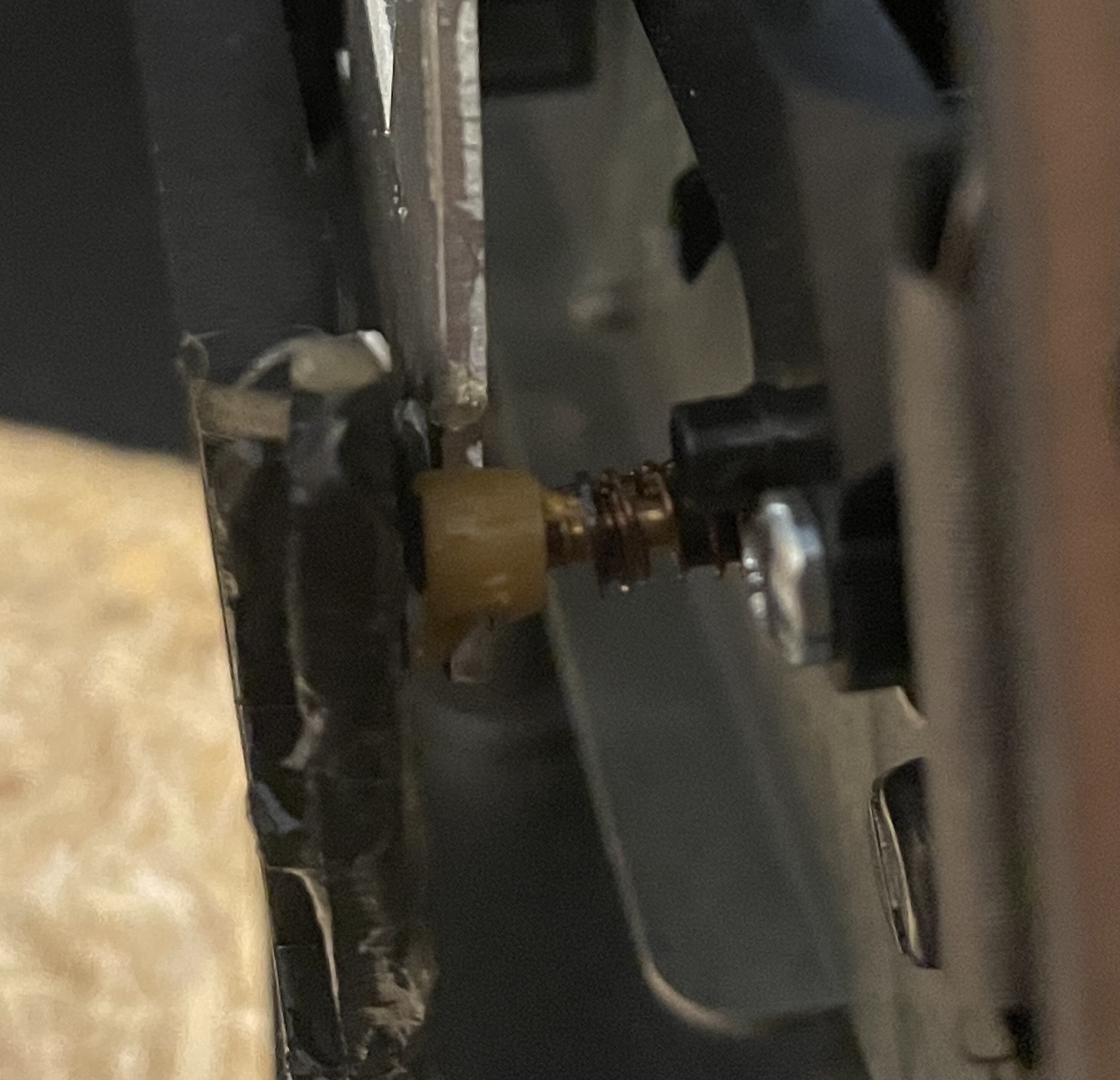

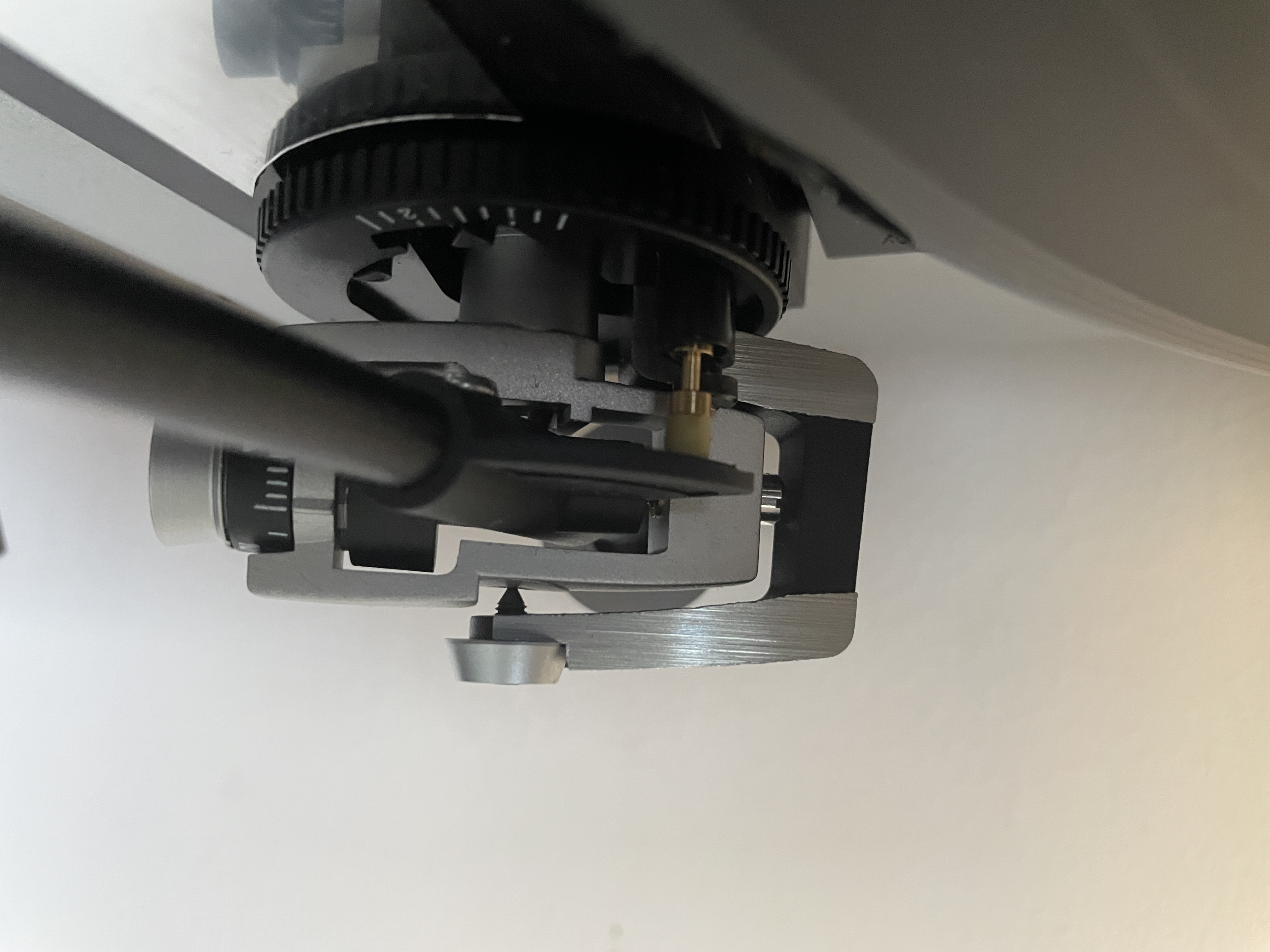

To nie pimpel. To jest problem na łożysku odpowiadającym za ruch horyzontalny (zbyt duży opór) albo złe ustawienie wysokości windy. Te łożysko nie wygląda na poprawnie ustawione. Ale potrzebne by były dokładniejsze i ostre zdjęcia tego miejsca pod różnym kątem.

O to chodziło? Jeśli tak to mogę wstawić więcej zdjęć tylko prosiłbym o doprecyzowanie jakie

Nie. Chodzi o ramię. To co na pierwszym zdjęciu.

Takie?

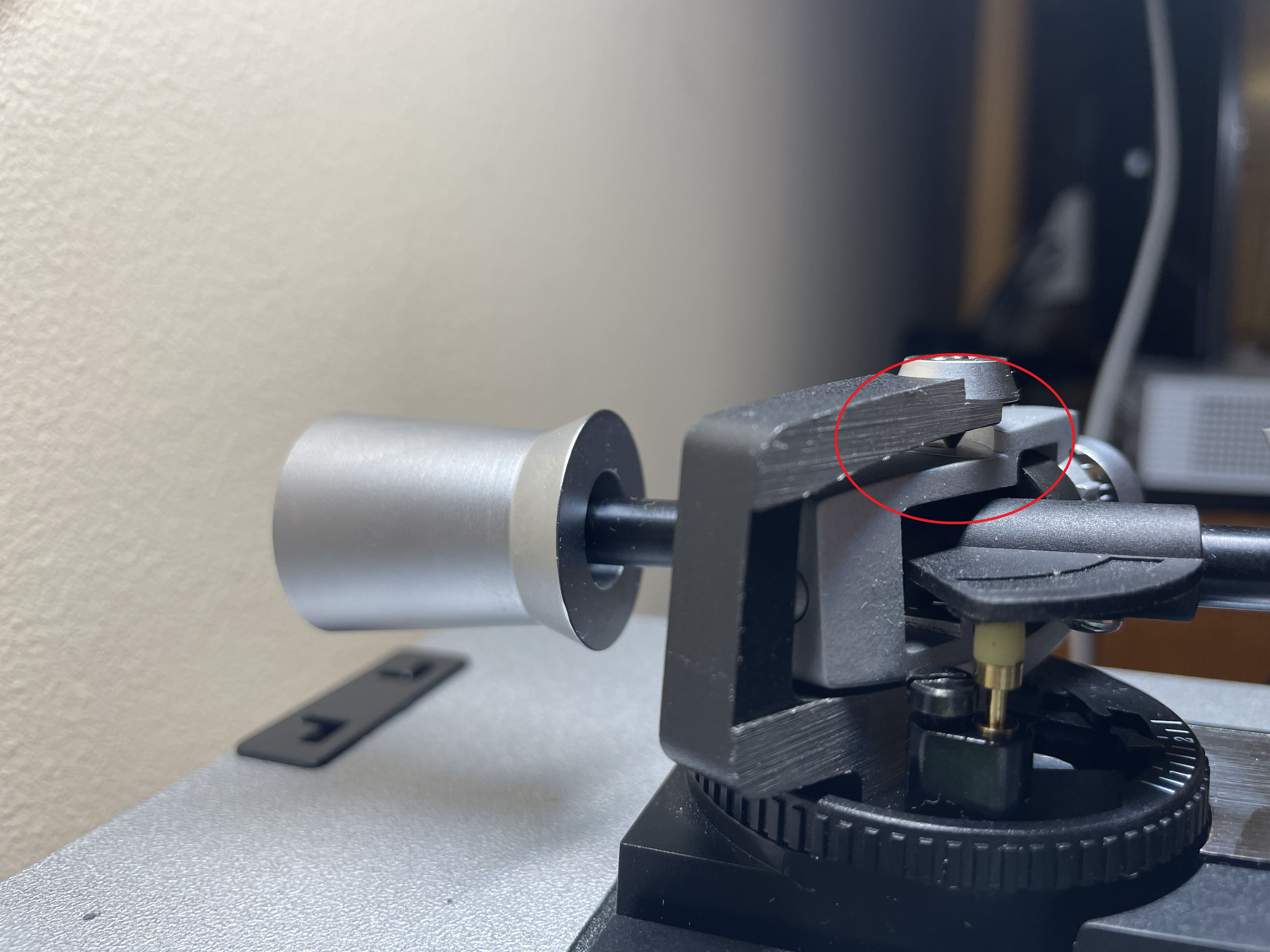

Tak jak przypuszczałem. Problem z łożyskiem. Zaznaczyłem na czerwono. Ten stalowy kieł wyskoczył z łożyska. Trzeba by lekko poluzować i wprowadzić na miejsce.

Rozumiem, że powinienem poluzować tą śrubkę?

Znajomy miał ten sam problem i dokręcenie lub odkręcenie :think: tej właśnie śrubki rozwiązało problem.

Dziękuje bardzo, rozwiązało to problem! Wszystko działa teraz poprawnie
