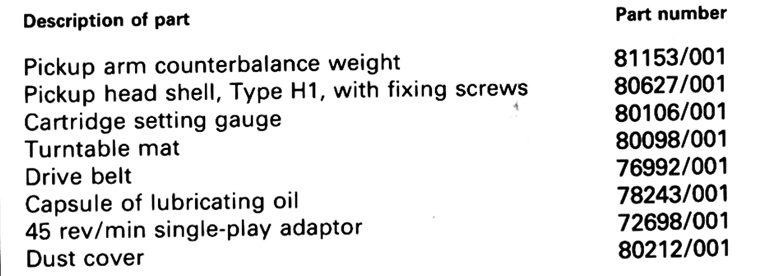

Ok, zaraz zguguluję szerokość paska. Ściągnąłem instrukcję, może tam będzie.
[EDYCJA]:
Wydaje mi się, że jestem zupełnie niezły w szukaniu informacji w Google'u, ale chyba nie tym razem :-/ Nie znalazłem nic konkretnego na temat zalecanej szerokości tego paska.
Pogrzebałem paluchami przy tej prowadnicy zmiany obrotów, pazurem poprawiłem pasek na bębnie, włączyłem i na razie nie hałasuje. Zobaczymy na jak długo...
No nie wiem cholera co się dzieje :doh:
Garrard-GT-20-1-GT-25P-1-GT-35P-1-Owners-Manual.pdf
(1.51 MiB) Pobrany 72 razy
