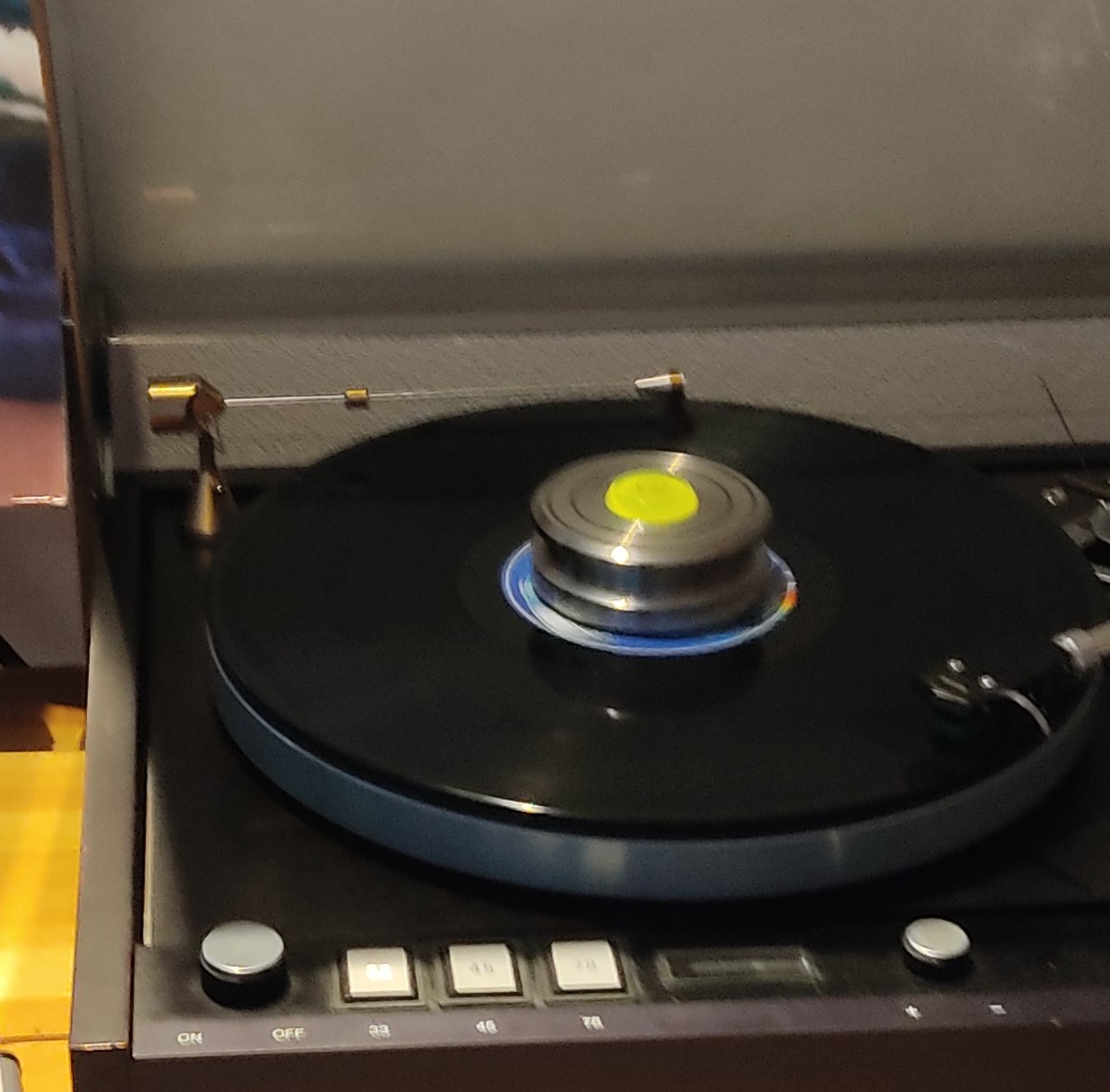

Cześć,
właśnie kupiłem gramofon Thorens TD 318. Ma on dwa nieoryginalne elementy, prawdopodobnie dorobione domowymi metodami.
Chciałbym się dowiedzieć co to jest i do czego służy. Proszę o pomoc.
Urządzenie 1. znajduje się w lewym górnym rogu. Urządzenie 2 (listwa) znajduje się po prawej stronie.

To pierwsze to podstawa od ramienia czyszczącego płytę.
Posty: 45113
Re: Thorens TD-318 - Prośba o zidentyfikowanie dodatkowych elementów.
A to drugie to zgaduj zgadula, może podstawka na jakąś szczotkę?

Dziękuję za odpowiedzi.
To drugie urządzenie było przyklejone na taśmę dwustronną, zdemontowałem ręką, nie pozostawiło większych śladów.
Pierwsze urządzenie, czyli podstawa od ramienia czyszczącego płytę jest przymocowane czymś mocniejszym. Na razie nie będę tego ruszał, może kiedyś znajdę pasujące ramie czyszczące.

Pozbyłem się tego urządzenia siłą, po prostu go oderwałem:
Niestety klej (a właściwie innego rodzaju taśma dwustronna) zabrał ze sobą część lakieru, więc zamiast szukać bezpieczniejszych środków, postanowiłem wyczyścić zmywaczem do paznokci, później wyczyściłem Cleanem do szyb. Z daleka nie ma tragedii:
Pod odpowiednim światłem oczywiście widać działanie acetonu na farbę, więc nie polecam używać zmywacza do paznokci jeśli komuś zależy na farbie.
Dziękuję wszystkim za rady, temat z mojej strony uważam za zamknięty. Jeśli komuś się przyda ta podstawka pod ramię czyszczące to proszę napisać na priv, mogę wysłać paczkomatem za darmo, mi się nie przyda.

Zamiast rwać, trzeba było podgrzać suszarką i by samo zeszło. A resztę kleju potraktować czymś tłustym i by zeszło bez śladu.
