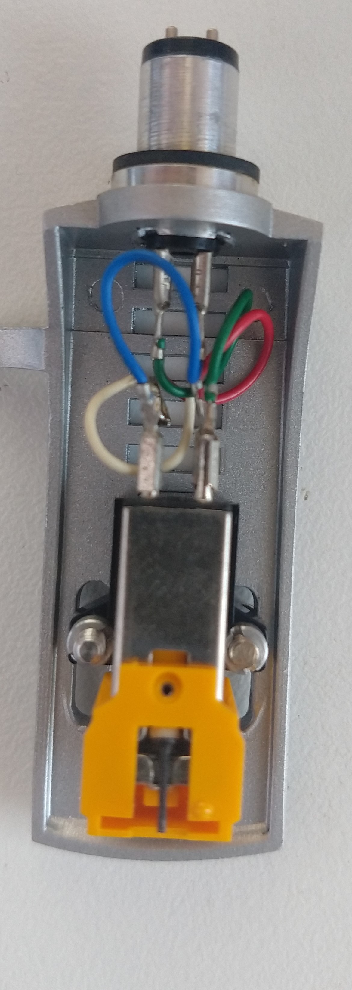

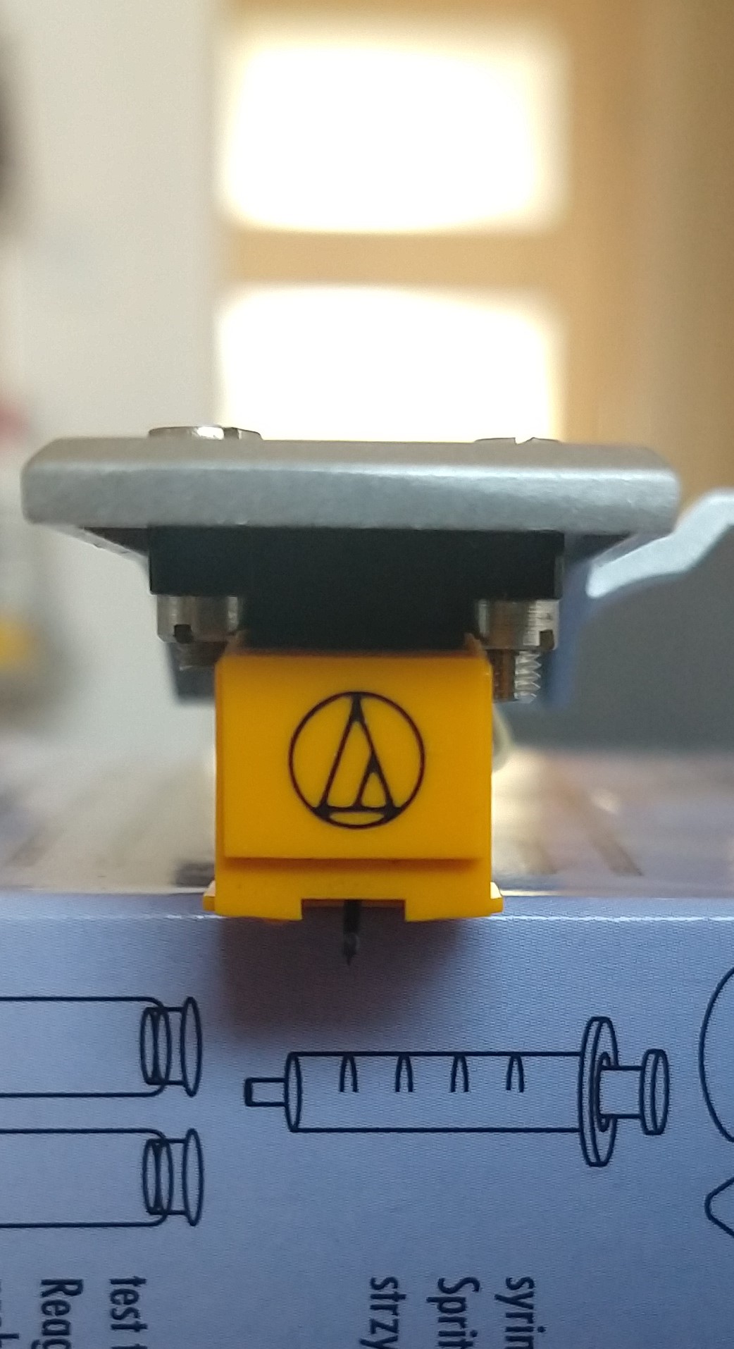

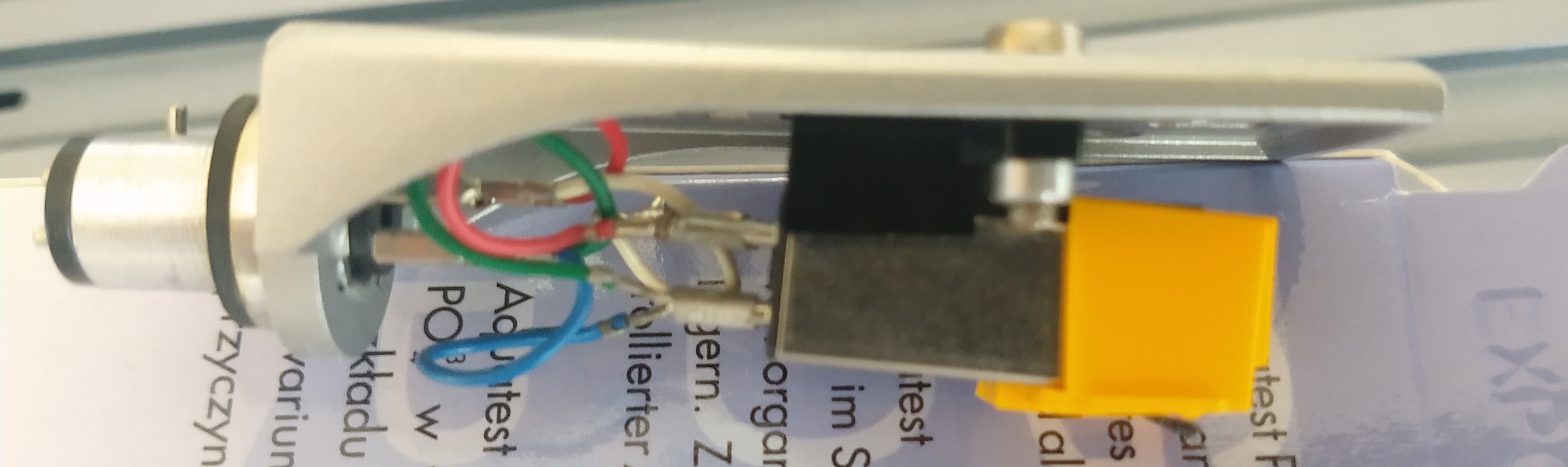

Zapodam foto wkładki whttps://www.winyl.net/download/file.php?mode=vi ... 37yszedłem z założenia że to MM - popełniłem błąd ?download/file.php?mode=view&id=87635
Podłączyłem wejście in gramofon out do integry ,zagrał jeden kanał i po chwili ..........cisza wzmacniacz zasygnalizował diodą awarię i ap .Tak naprawdę jestem w kropce co zrobiłem żle , nawet jestem bardziej zły na siebie ze kupiłem tego vintydza niż na sprzedawcę .Teraz nie wiem o co tu c.man .
Proszę o pomoc czy jest możliwe zeby gramofon podał takie napiecie ktore dodatkowo wzmocnił przedwzmacniacz co uwaliło mi integrę ?

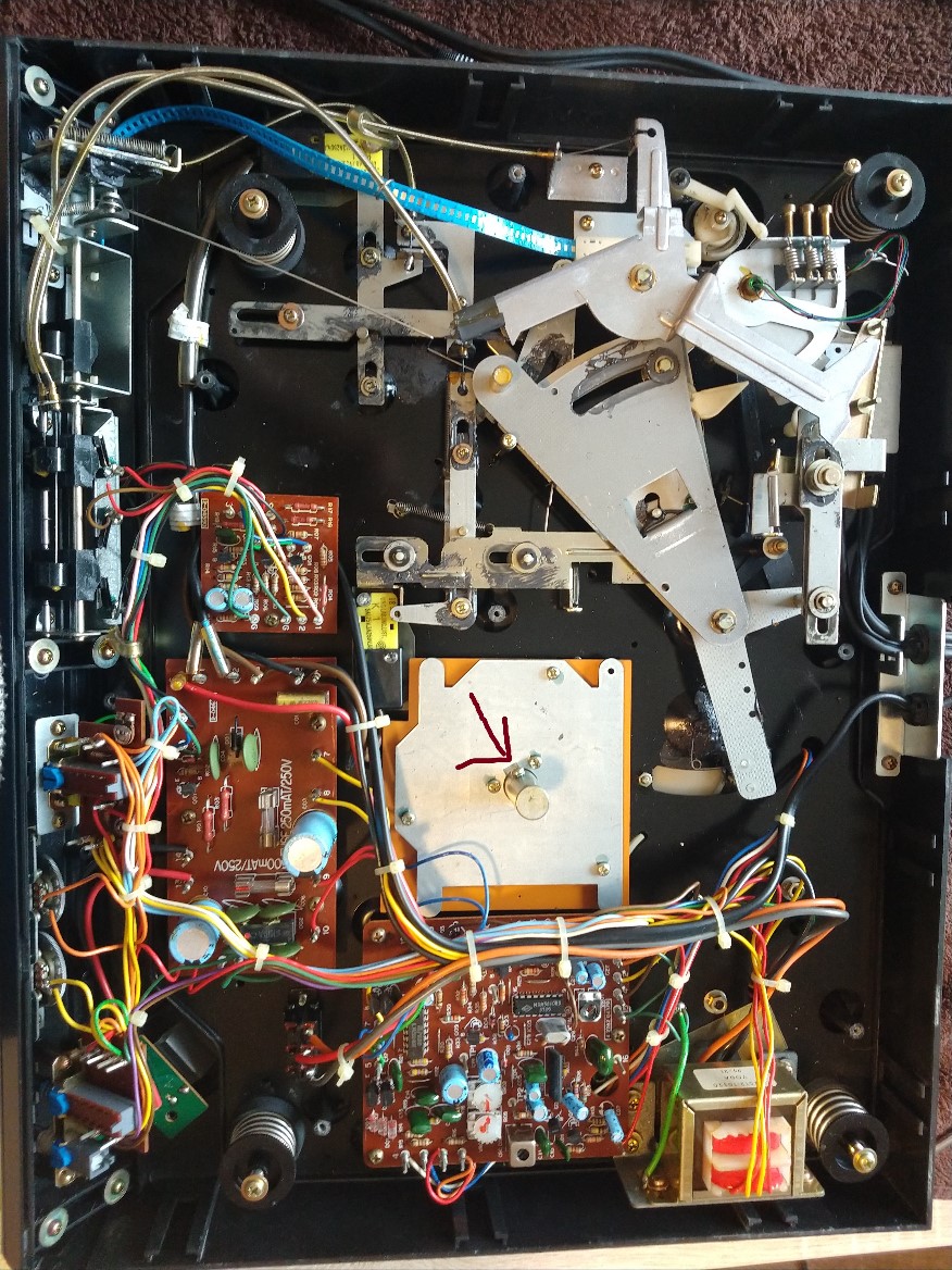

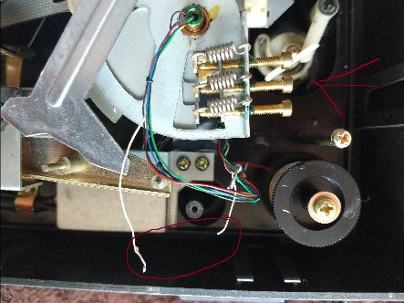

Udało się zlokalizować usterkę braku lewego kanału - najprostsza przyczyna - przerwany cieniutki kabelek kolor biały . Zastanawiam się do czego są te trzy śruby regulacyjne - czyżby od ustawienia automatu do trzech wielkości płyt,trochę ramię za wcześnie opada na płytę hmm.Na vinylengin brak możliwości rejestracji a jest tam instrukcja bliźniaczy model 6335 chyba tylko bez funkcji powtarzania - kwarc również ma .Kurcze nie chciałbym wszystkim kręcić

Kolejna sprawa smarowanie osi talerza na chłopski rozum muszę odkręcić tą tuleję i od spodu mam dojście do osi i łożyska - dobrze myślę ?może ustabilizują się obroty ,starałem się też psiknąć(kontaktem) na potencjometry pitch oraz włącznik kwarc ,zobaczę jaki da to efekt.Niemniej oś i łożysko to kolejny krok.
