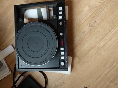

Witam.

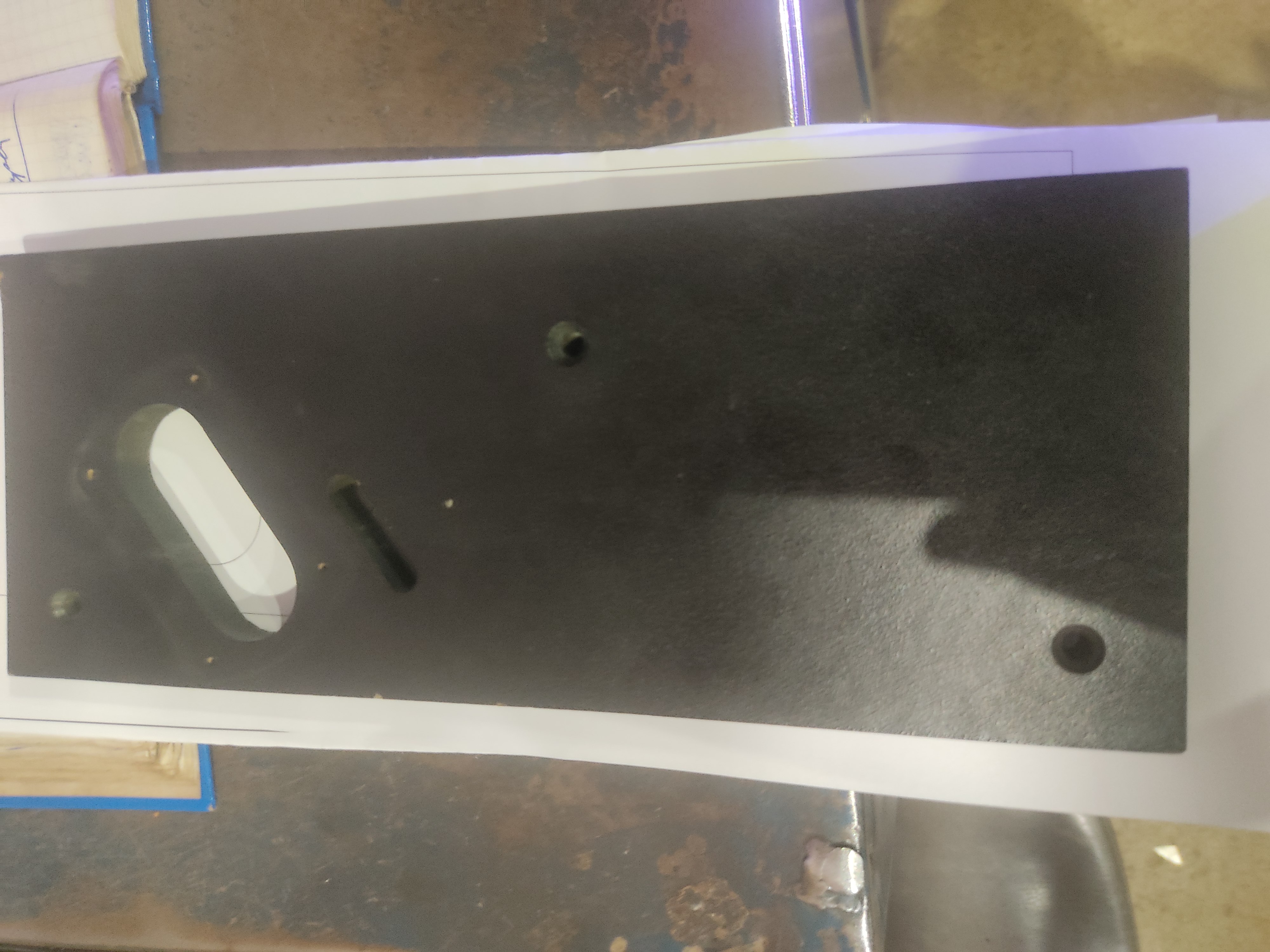

Zakupiłem owy gramofon w częściach z ramieniem SME. To co umiałem to złożyłem i teraz przyszły zagwozdki, a mianowicie:

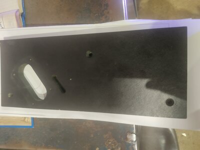

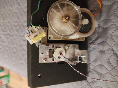

- do czego mocowany jest napęd podnoszenia ramienia. Jest taka mała czarna metalowa płyta do której przykręca się plastikowy napęd. Tylko za nic na świecie nie wiem do czego się przykręca ta płytę. Czy do prostokotnej deseczki do której przykręca się ramię czy do czegoś innego. Jeśli ktoś ma owy gramofon proszę o parę fotek.
- jak mocowany jest plastikowy walec z kawałkiem metalu który uruchamia włącznik podnoszenia ramienia. Wiem że nachodzi na rurkę którą prowadzone są kable od wkładki plus masa ramienia ale to jest luźne i spada.
Teraz jestem w pracy i pisze na szybko, ale jak będę w domu to porobię zdjęcia co i jak.
- deseczkę do której mocuje się ramię muszę dorobić bo jest w opłakanym stanie.

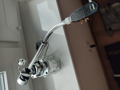

Przy ramieniu brakuje takiego druciku na którym trzyma się żyłka z ciężarkiem od antyscating-u. Ma może ktoś to na zbyciu lub jakiś rysunek z wymiarami aby móc to dorobić.

SME 3009 nie ma żadnej automatyki podnoszenia ramienia.
To o czym mówisz służy do podpięcia jakiegoś Thorensowego ramienia, które było oryginalnie zamontowane na tym gramofonie.
Mam kilka wyciętych ze sklejki armboardów. Jak chcesz to Ci dam.
To coś wkręcone w ciężarek nacisku to ktoś dorobił. Tam powinien być plastikowy bolec i sprężynka.

Mam tą orginalna deseczkę która idzie z boku gdzie jest przykręcane ramię sme tylko że ona jest ... Była zamoczoną i z jednej strony jest spuchnięta. Mam też drugą orginalna deseczkę pod ramię thorensowe gdzie nie ma tego wyciecia pod ramię podnoszenia tylko otwor.
Ten plasticzek w tym obciążeniu.... Oki przyjrzę mu się uważnie. Tam jest na
procent sprężynka. Ten plastik z tego co wiem to wygląda jak gumowa/plastikowa śrubka tj ma przecięcie żeby można było ją wkręcić

- Posty: 5022
Re: Prośba o pomoc - Thorens td 126
To może tam jest dorobione coś do podnoszenia tego ramienia. Nie wiem, w normalnym armboardzie nie ma tego dodatkowego otworu.

Znalazłem z ramieniem Sme III
https://www.google.com/imgres?imgurl=ht ... h%2Fx%2Fim
A ta płytka napewno jest orginalna i nie była przerabiana
Znalazłem coś takiego i to jest to:
https://www.ricardo.ch/de/a/tonarm-sme- ... 132233198/
Tylko nie wiem jak jest mocowany ten biały plastik do rurki ramienia sme. Jest wkręt ale do czego to niemal pojecia. Może ktoś wie jak to idzie
Ten biały plastik w formie walca chodzi luźno po rurce.

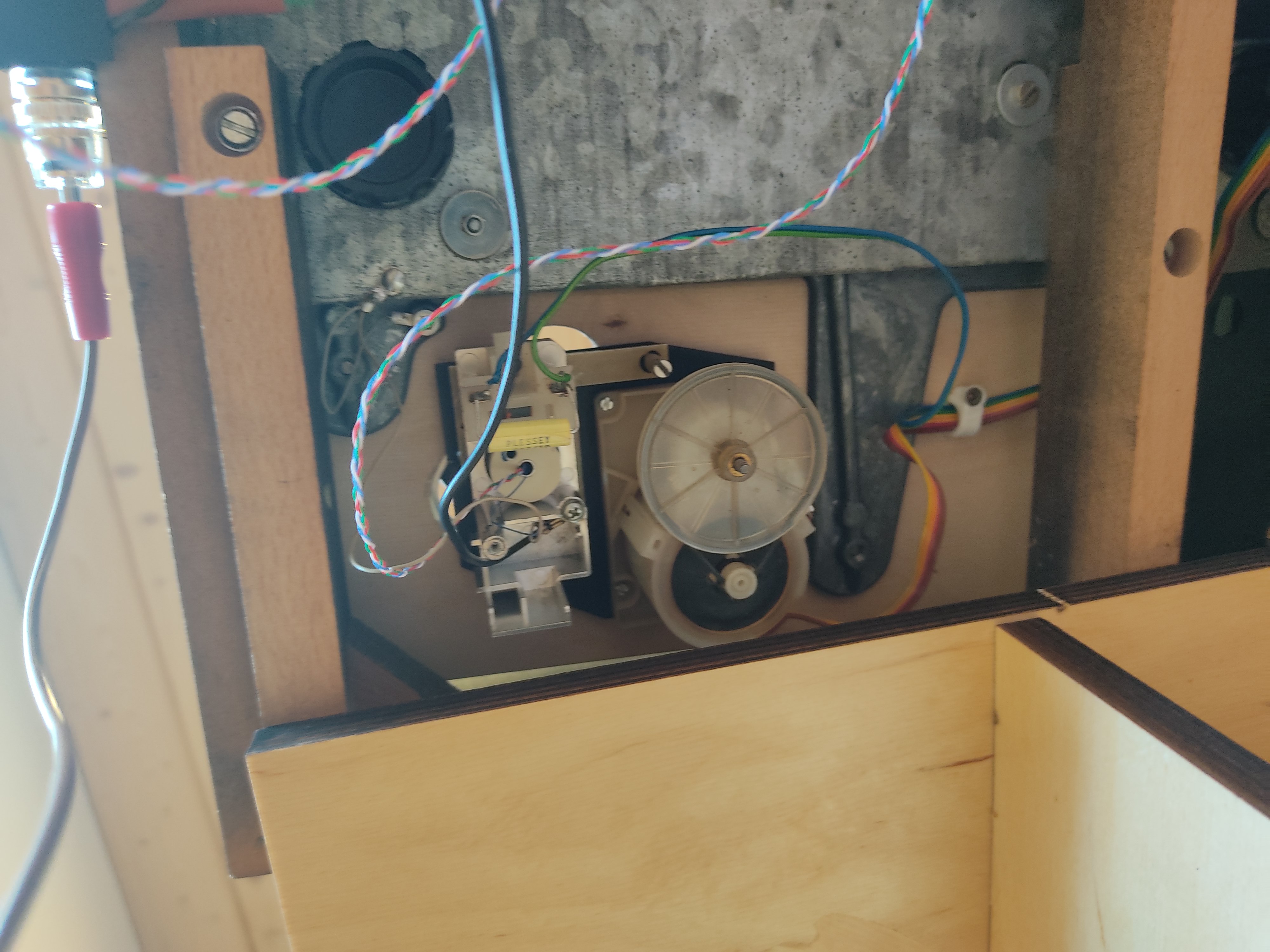

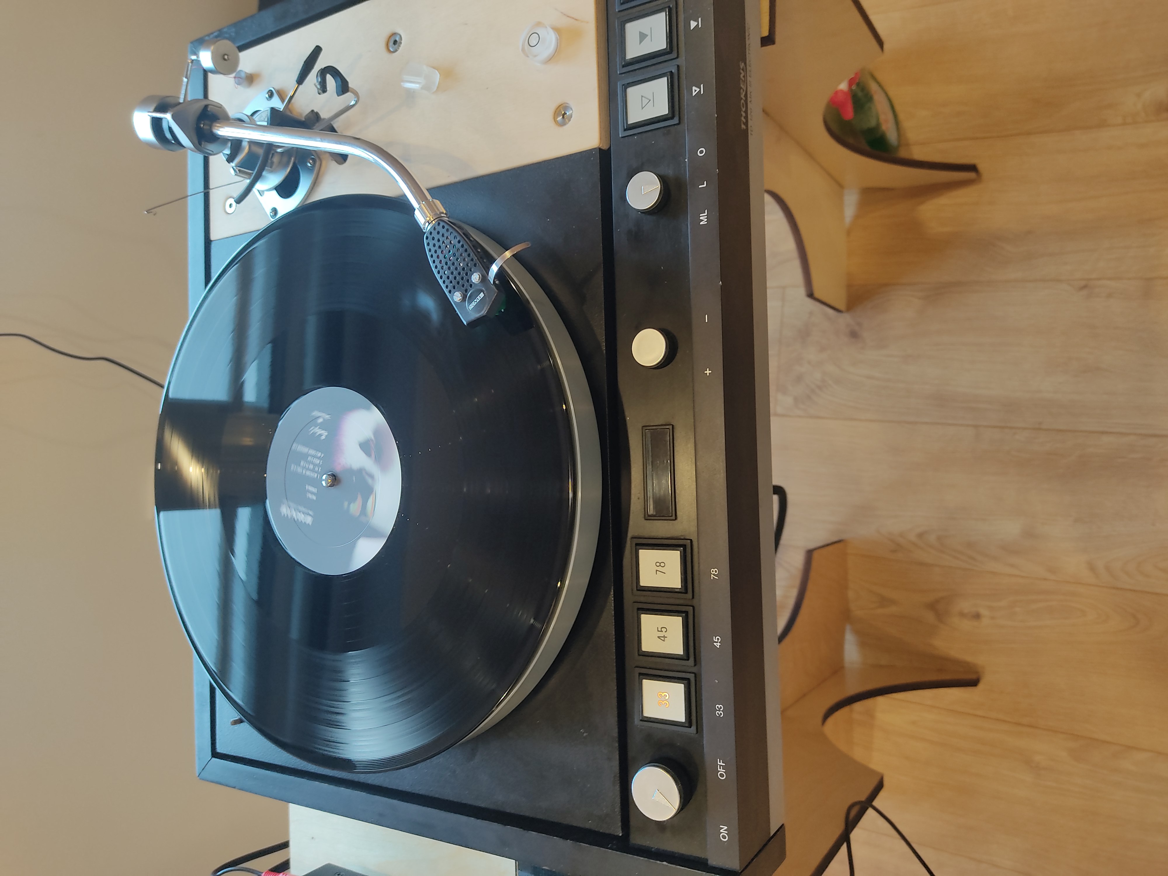

Wkoncu udało się to ustrojstwo uruchomić. Cały tydzień się męczyłem ale warto było. Ten plasticzek (biały walec) wkoncu niczym nie przykreciłem (zrobiłem na wcisk tj. podłożyłem kawałek cieniusienkiego kabelka - wiem łopatologia ale działa). Najgorsza jest kalibracja aby podnoszenie działałao na końcu płyty. Szkoda że nie pomyśli aby zrobić wyłącznik talerza
Ramię SME - ale z nim jest zabawy aby go dobrze ustawić, ale wkoncu się udało.

Była partia Thorensów TD126 (część robiona na rynek wschodni) gdzie montowane było ramię SME 3009 z podnośnikiem windy. Mało tego, SME było wykonane wraz z czujnikiem punktu podnoszenia na końcu płyty, które było zawieszone na podkonstrukcji wraz z systemem podnoszenia tak by można było wykonać płynną regulację SME na wózku
Stąd podłużne nacięcie otworu równoległe do wózka SME by umożliwić wspólne przesuwanie ramienia wraz z podnośnikiem.

Kolejne dni i kolejne problemy. Już myślałem że wszystko jest "cacy" a tu kicha. Mam pytanie odnośnie ramienia sme 3009 s2.
Niby wszystko ustawione i gra cacy ale im bliżej środka płyty to ramię zaczyna wariować tj. ma jakby opory i nieraz "przeskakuje" tj. igła ciągle gra ta sama ścieżkę. Wtedy kiedy testowałem ramię na innej płycie nawet nie trzeba było zawieszać ciężarka AS - wszystko chulalo. Czym to może być spowodowane?
- zła wysokością vta?
- źle skręciłem ramię?

A jak trzymasz ramię za headshell i je przesuwasz nad płytą to coś czuć?

Nic nie czuję żeby zachaczało - wszystko płynnie chodzi.

Mam pytanie czy ta rórka stalowa którą idą przewody powinna być do oporu wkręcona w podstawę łożyska nożowego?
- Posty: 5022
Tak, naprężenie całej kolumny reguluje się na dole.
Jak to zdemontujesz to kolumna powinna się swobodnie kręcić.
Może ktoś „zrobił serwis” i posmarował łożyska.
