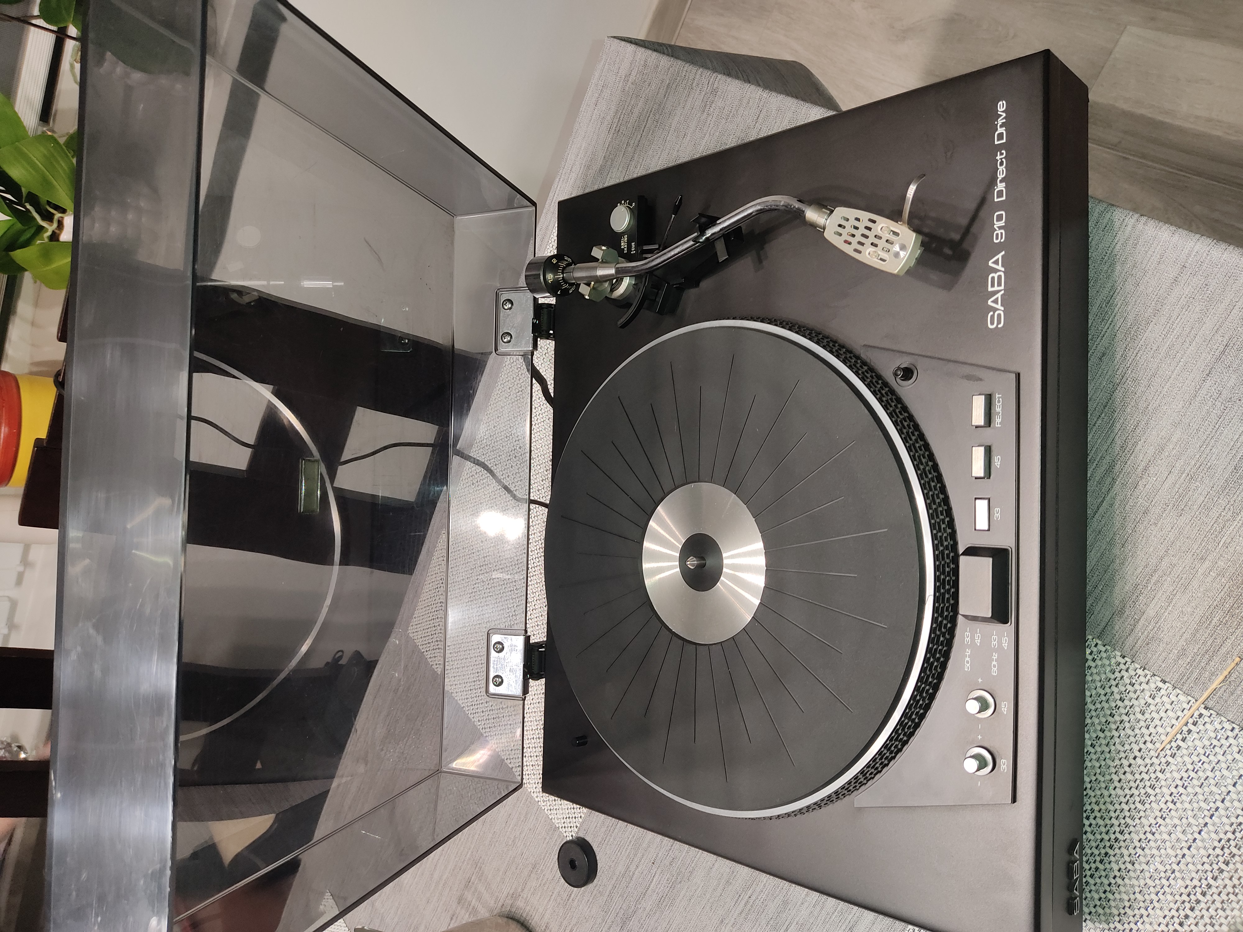

Witam.

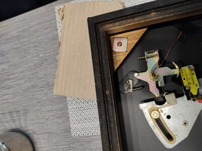

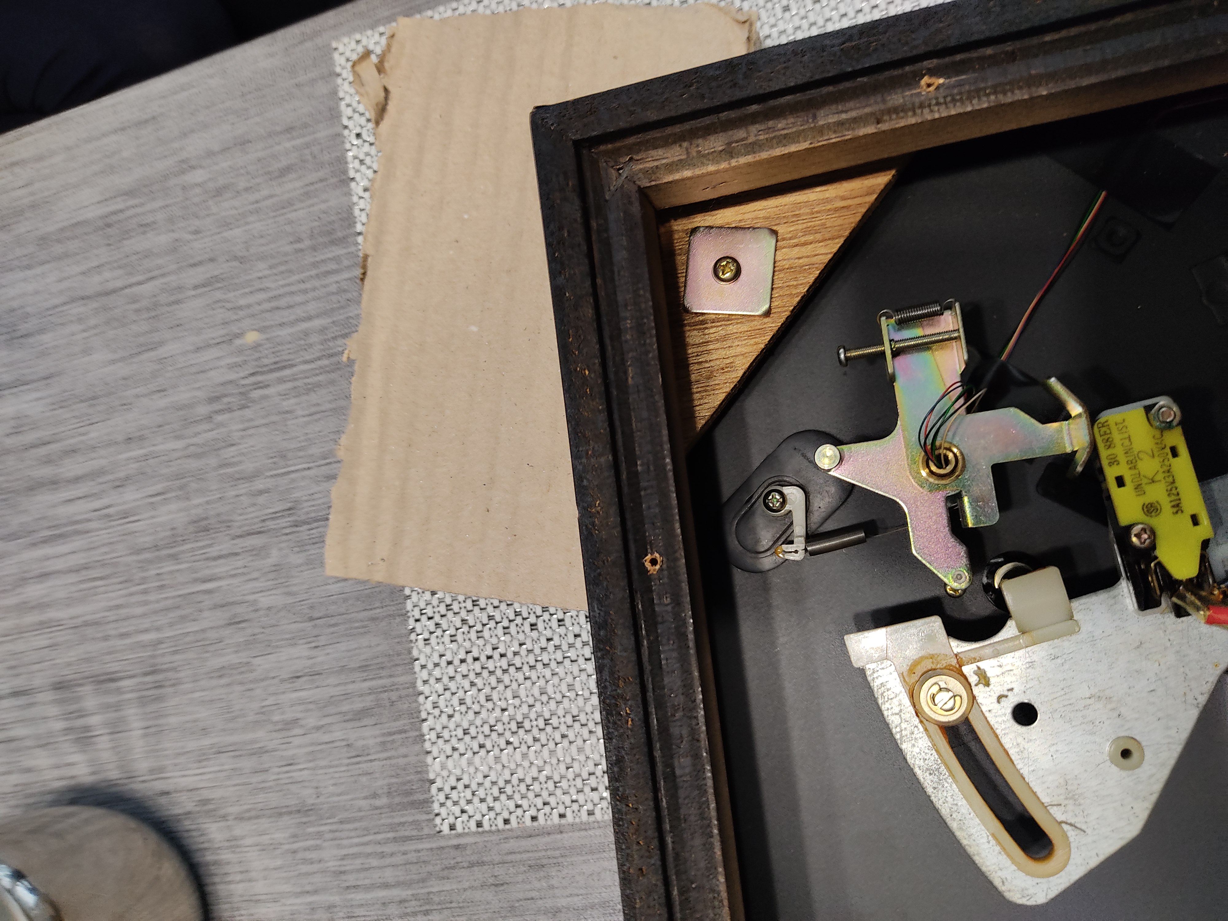

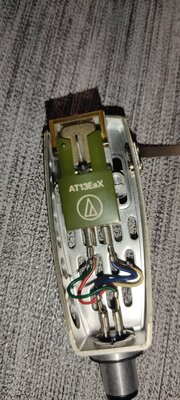

Potrzebuje pomocy z pokrętłem od antiskating. W tym gramofonie jest najprawdopodobniej sprężynowy ale pokrętło nie trzyma ustawionej wartości tj. wraca na 0. Zakupiłem owy gramofon niedawno jako drugi (krok do przodu w fazie ewolucji - pierwszy był Dual dt450). Na razie słucham płyt na oryginalnej wkładce AT 13 Eax. Siłę nacisku igły nastawiłem na ok 1.75 Na początku bałem się że jest zajechania ale o dziwo nie. Obroty trzyma chyba jak należy tzn najwyższy skrajny pasek stoi w miejscu. Na pewno na dniach pozbędę się złącza din5 i rozdzielę masy na osobny przewód. Dlatego chciałbym dowiedzieć się jak naprawić to pokrętło od antiskating. Po drugie czy istnieją zamienne igły do tej wkładki.
Z góry dziękuję za odpowiedzi.

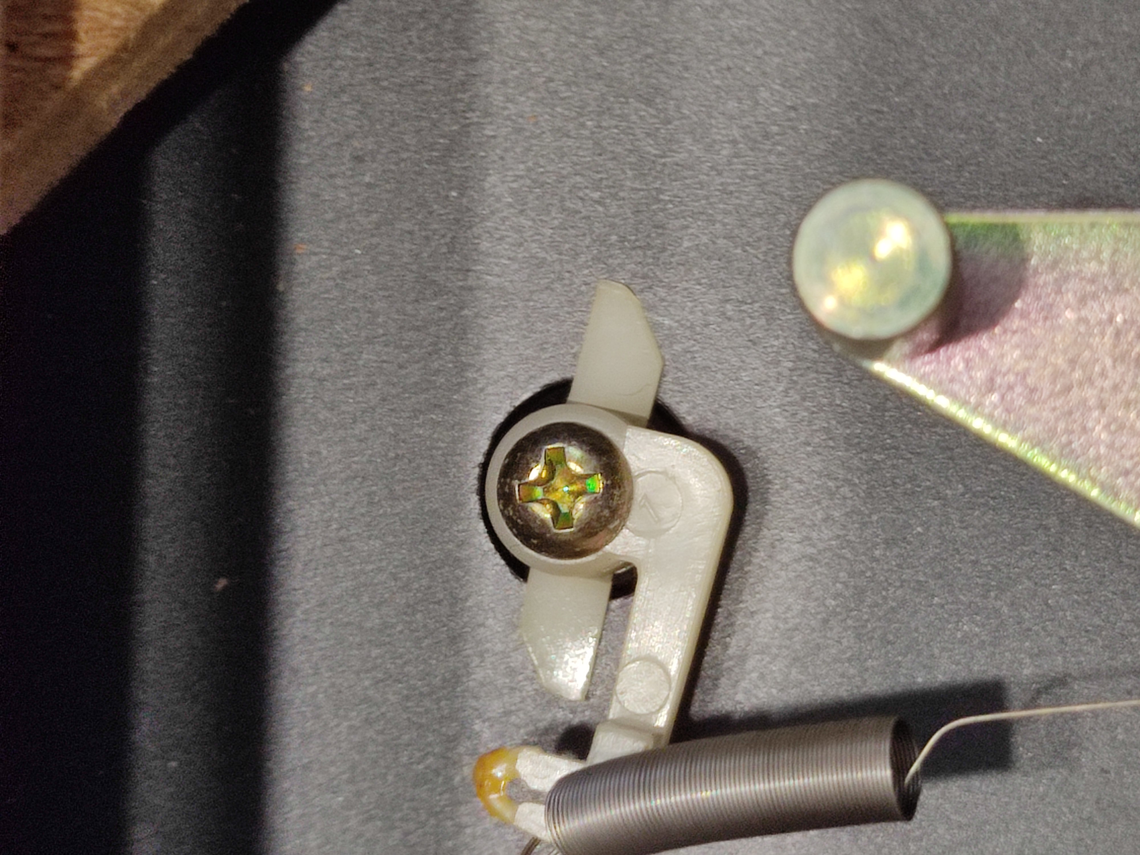

W sensie że Ty kręcisz, puszczasz i sprężyna wykręca się z powrotem?
Bez zajrzenia do środka za dużo tutaj nie podziałamy.

Fajna sprawa, coraz rzadziej się widzi igłę EaX w naturze.

Tam po prostu musi być zwiększone tarcie, które w Twoim gramofonie w tej chwili nie występuje.
Otwórz i sprawdź, czego mogłoby brakować przy tym pokrętle. Podkładki ciernej, dokręconej śruby? Jest tyle rozwiązań, więc trudno jest udzielić konkretnej odpowiedzi. Opór pokrętła musi działać z większą siłą, aniżeli ta, zgromadzona w sprężynie. I tym musisz kierować się szukając przyczyny..

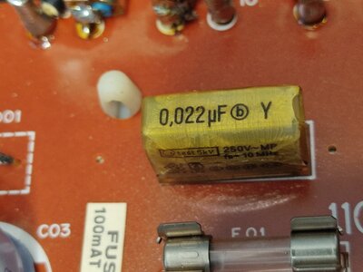

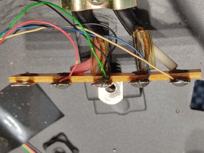

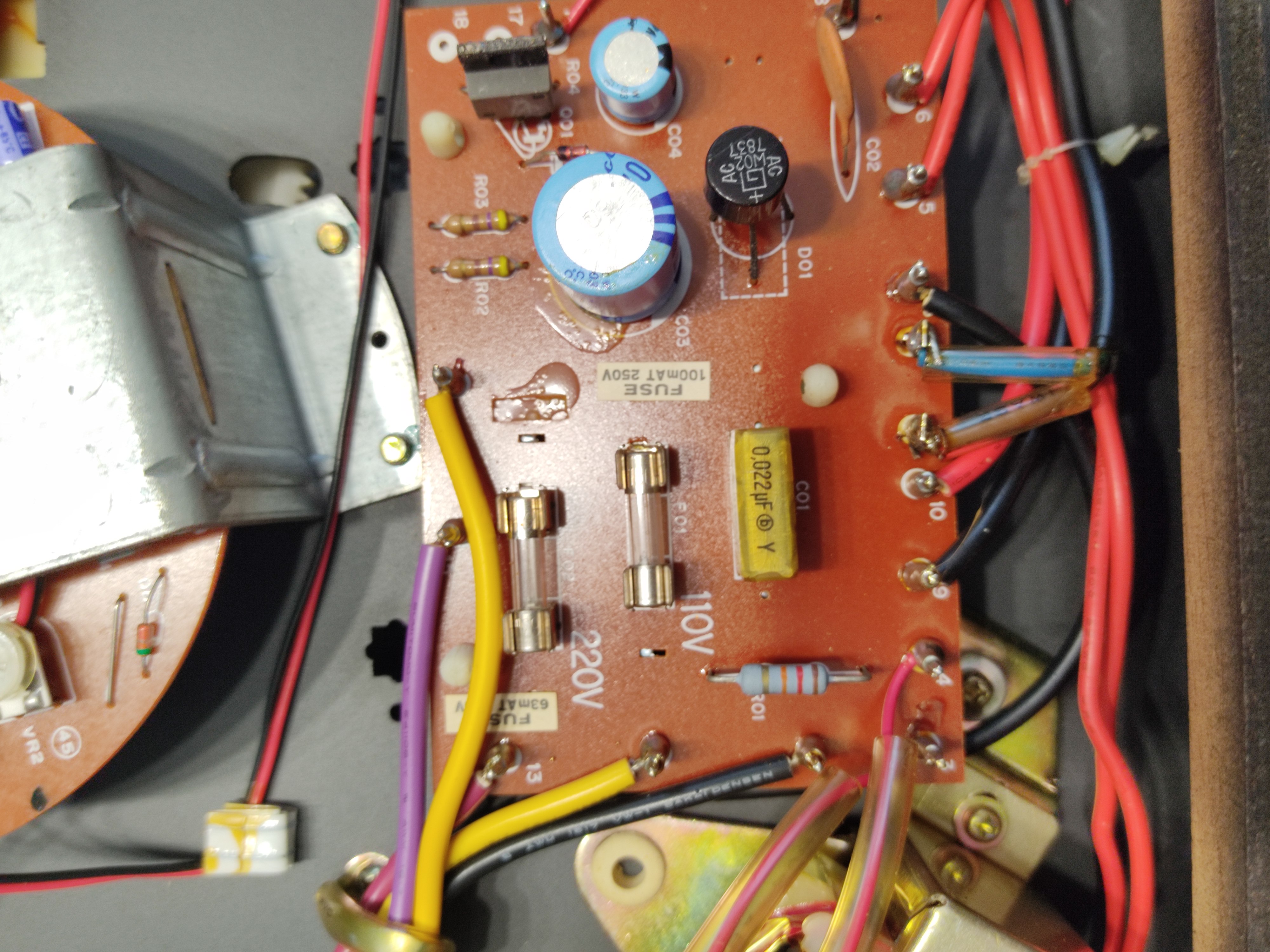

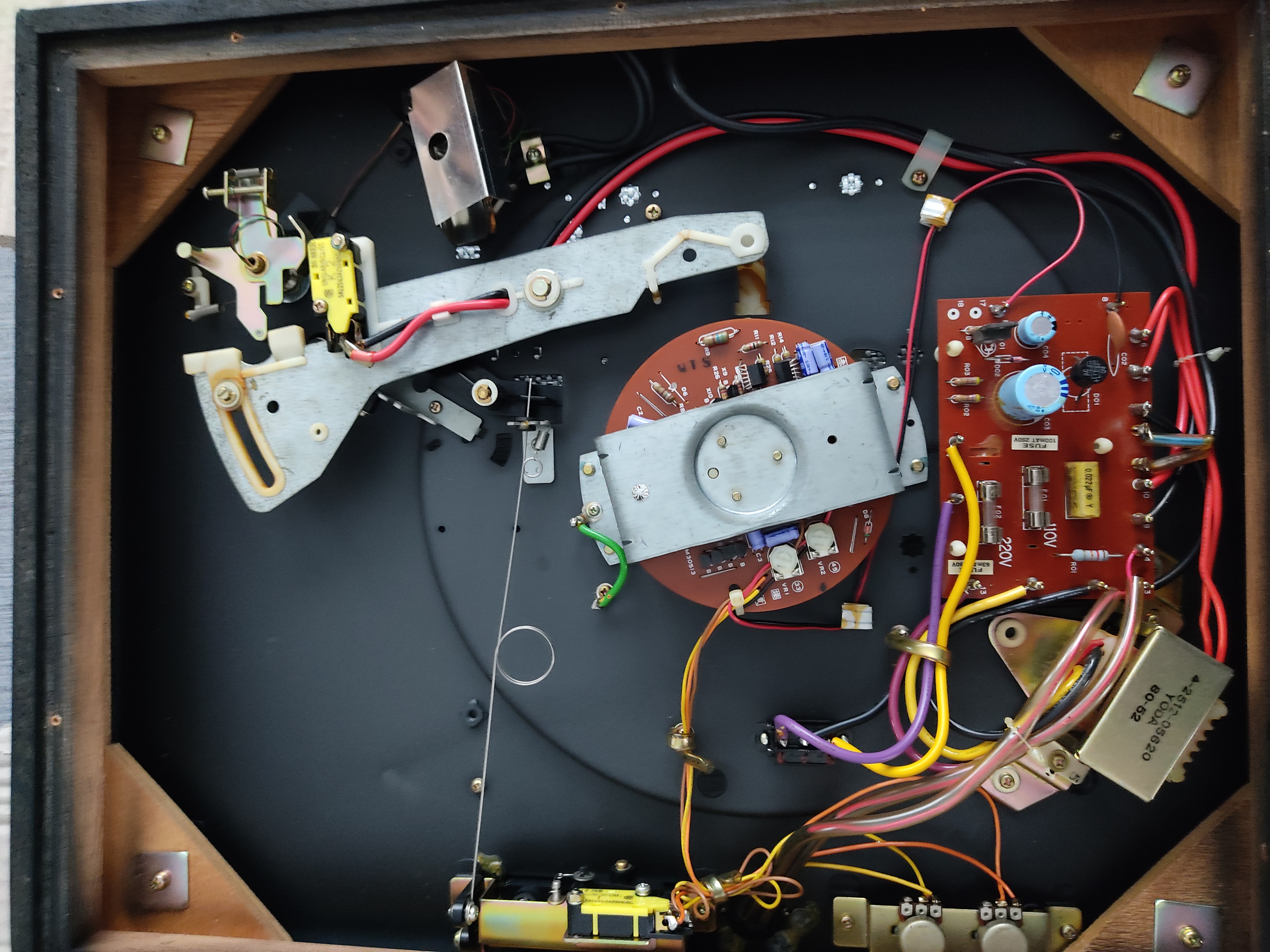

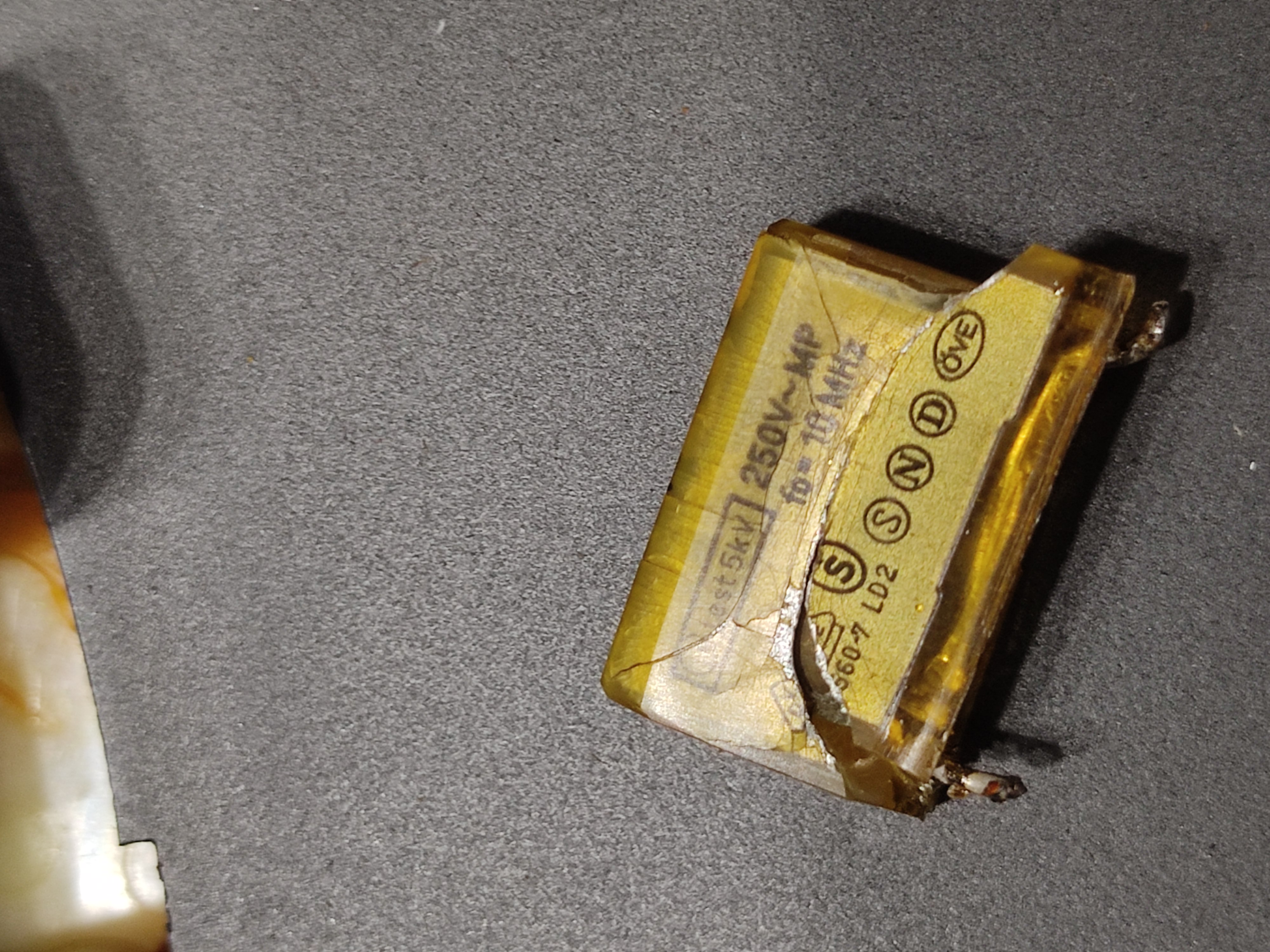

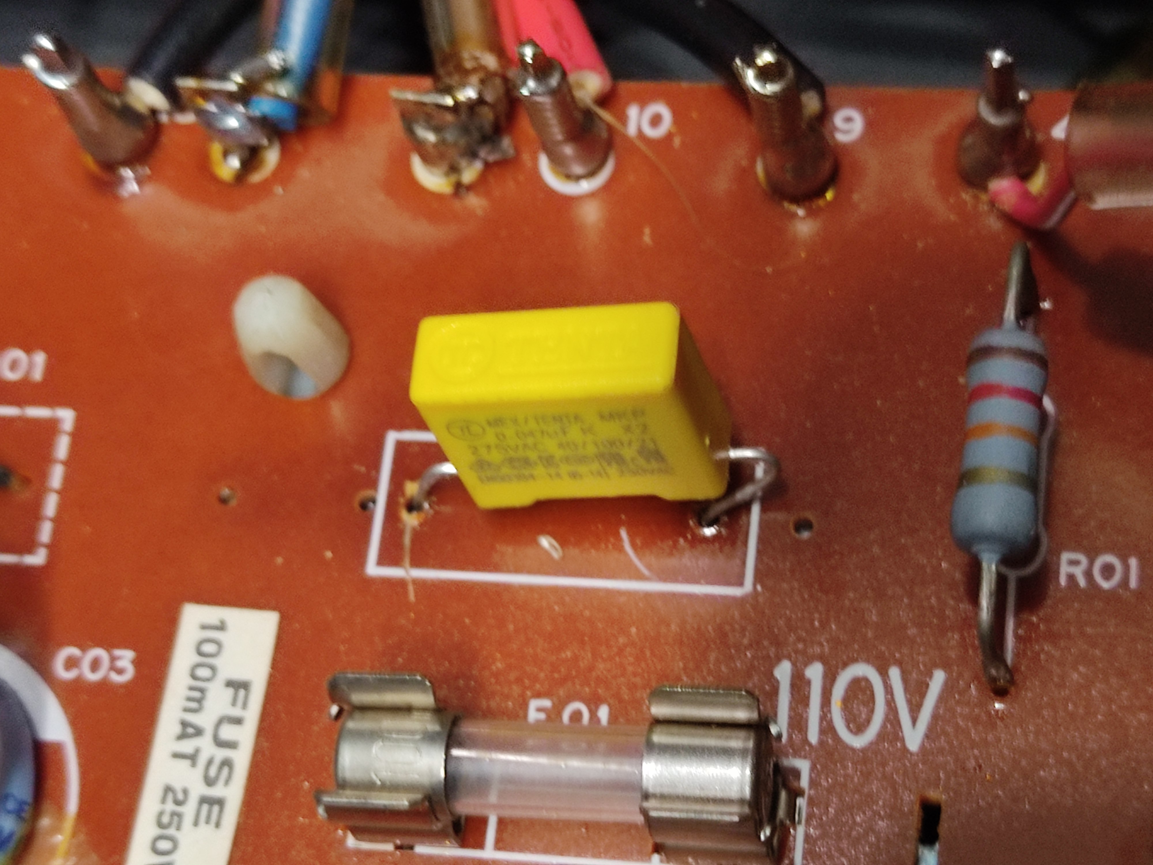

Oki otwarlem nowy nabytek. Rozdzielilem masę na osobny przewód - na płytce była wolna blaszka. Podłożyłem podkładkę gumowa pod pokrętło przy okazji uwalając dwa małe skrzydełka - teraz to pokrętło nie lata góra dół i trzyma nastaw. Zmartwiłem się trochę jakością elementów plastikowych - ale czas zrobił swoje. Jak walną trzeba będzie zastosować jakiś klej aby to poskładać do kupy. Co się tyczy podkładki - tam oryginalnie była tylko pewnie się utleniona. Wg schematu serwisowego powinna być. Druga sprawa schemat serwisowy przy przejściu masy w sygnał z wkładki mówi o jakimś kondensatorze oraz dodatkowym przewodzie uziemienia. W owym gramofonie nic nie było zmostkowane tylko czarne przewody były złączone z zielonym - może cięcie kosztów. Przewód sygnałowy zostawiłem - wydaje się dobry i gruby. Zmartwił mnie kondensator w sekcji zasilania obok bezpieczników - 22 nF(jest zamontowany 0,022uF), w sumie jest wpięty pomiędzy przewody włącznika zasilania uruchomiony za pomocą ramienia - pewnie robi rolę jakiegoś filtra który zbiera niepotrzebne napięcie które mogło by przejść przez wyłączony przełącznik. Jest pęknięty i nie wiem czy go wymieniać. Jak na razie gra... Dual ustąpił miejsca dziadkowi
- będzie tzw zapasowy. Muszę pomyśleć o zamiennej igly.

To jest kondensator przeciwzakłóceniowy. 22nF czy też 0,022uF to jest ta sama pojemność. Bez niego nic zlego nie będzie się działo. Jednak skoro jest to warto byłoby wymienić go na nowy. 22nF/275V X2.
Wymień go, póki jest jeszcze cały, póki jeszcze nie strzelił. Taka eksplozja może narobić wewnątrz sporo bałaganu.

Witam ponownie. Znowu rozebrałem i wymieniłem ten kondensator

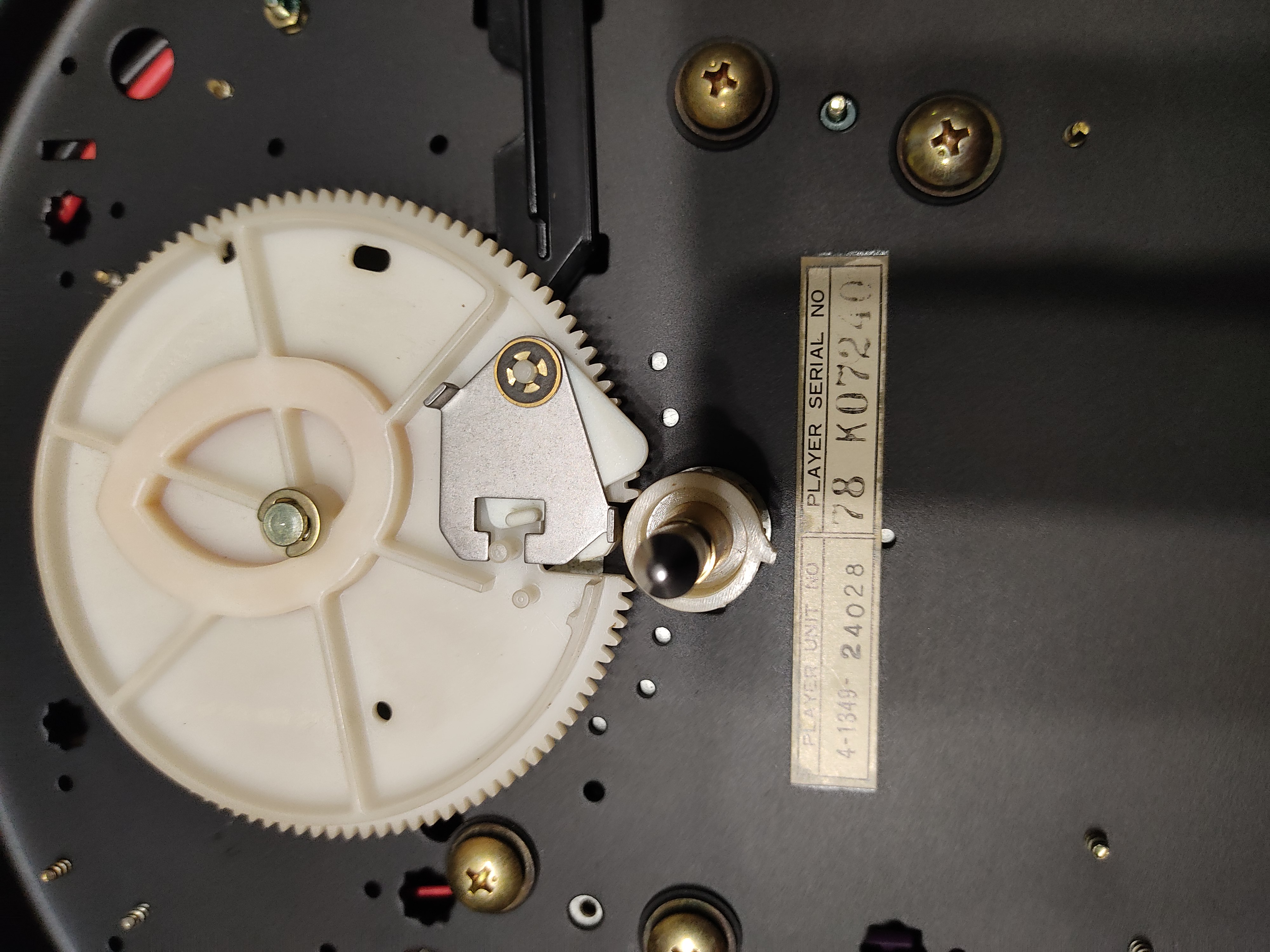

Znalazłem podobny wątek na forum z podobnym problemem: viewtopic.php?t=6135. Bardzo podoba mi się ten gramofon zwłaszcza że został kupiony za śmieszne pieniądze. Czy dobrze rozszyfrowalem po numerze seryjnym że ten gramofon jest z 1978 roku?
A najpiękniejsze jest to że.... Kiedy skończy się płyta... Ramię samo się podnosi i wraca a taleza przestaje się kręcić
. Wcześniej w moim dualu dt 450 tego nie było. Jak sobie pomyślę teraz o tym udogodnieniu to... Wiem jedno już na pewno nie wrócę do pełnego manuala - nie zapomnę jak kiedyś kręcił się cała noc bo zapomniałem wyłączyć go.
