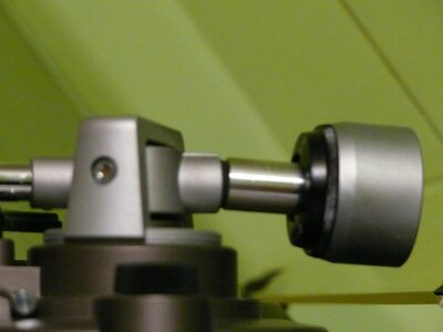

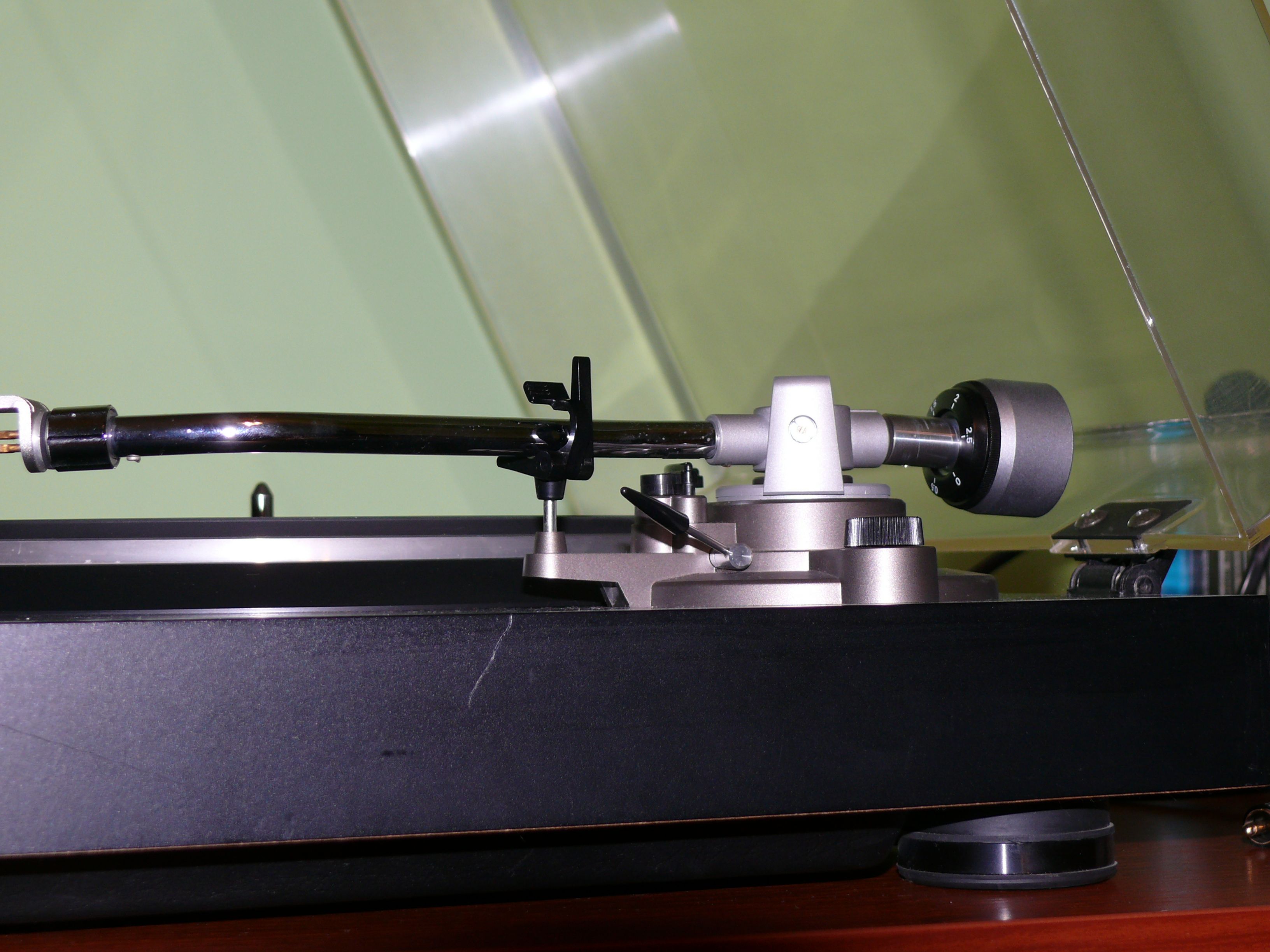

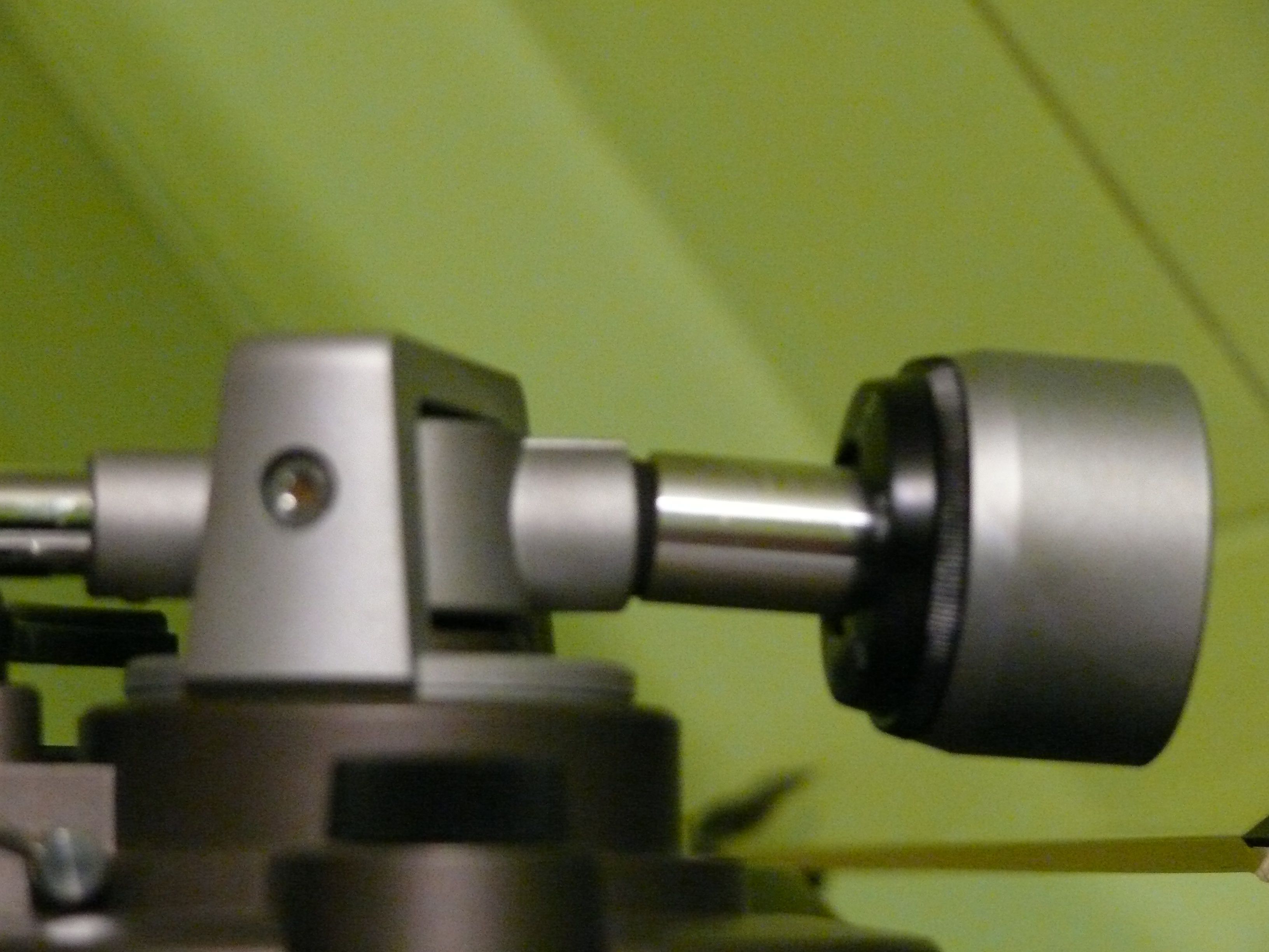

witam
jako że nie znam się na gramofonach mam takie pytanie
ostatnio zaobserwowałem u siebie na gramofonie coś takiego jak na zdjęciu, końcówka ramienia odchylona w dól a ciężarek jest już na jej samym końcu . Czy to jest hm normalnie?

cześć
Sprawdzałem u siebie i jest ok, połączenie jest elastyczne więc nasuwa się pytanie jak ten trzpień przeciwwagi jest montowany w ramieniu (w sabie jest od środka ramienia śrubą przykręcany). nie rozbierałem swojego więc nie wiem ale możliwe że albo ten gumowy element się sprasował albo system montażu który jest w nim osadzony uległ zniekształceniu, odklejeniu, urwaniu. Bez rozkręcenia raczej się nie dowiesz. chyba że tobie to nie przeszkadza to raczej możesz tak grać
widziałem już gdzieś takie skrzywienie w necie na zdjęciach, takie samo miałem ramieniu LENCO ale tam sobie z tym poradziłem.
