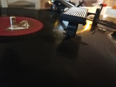

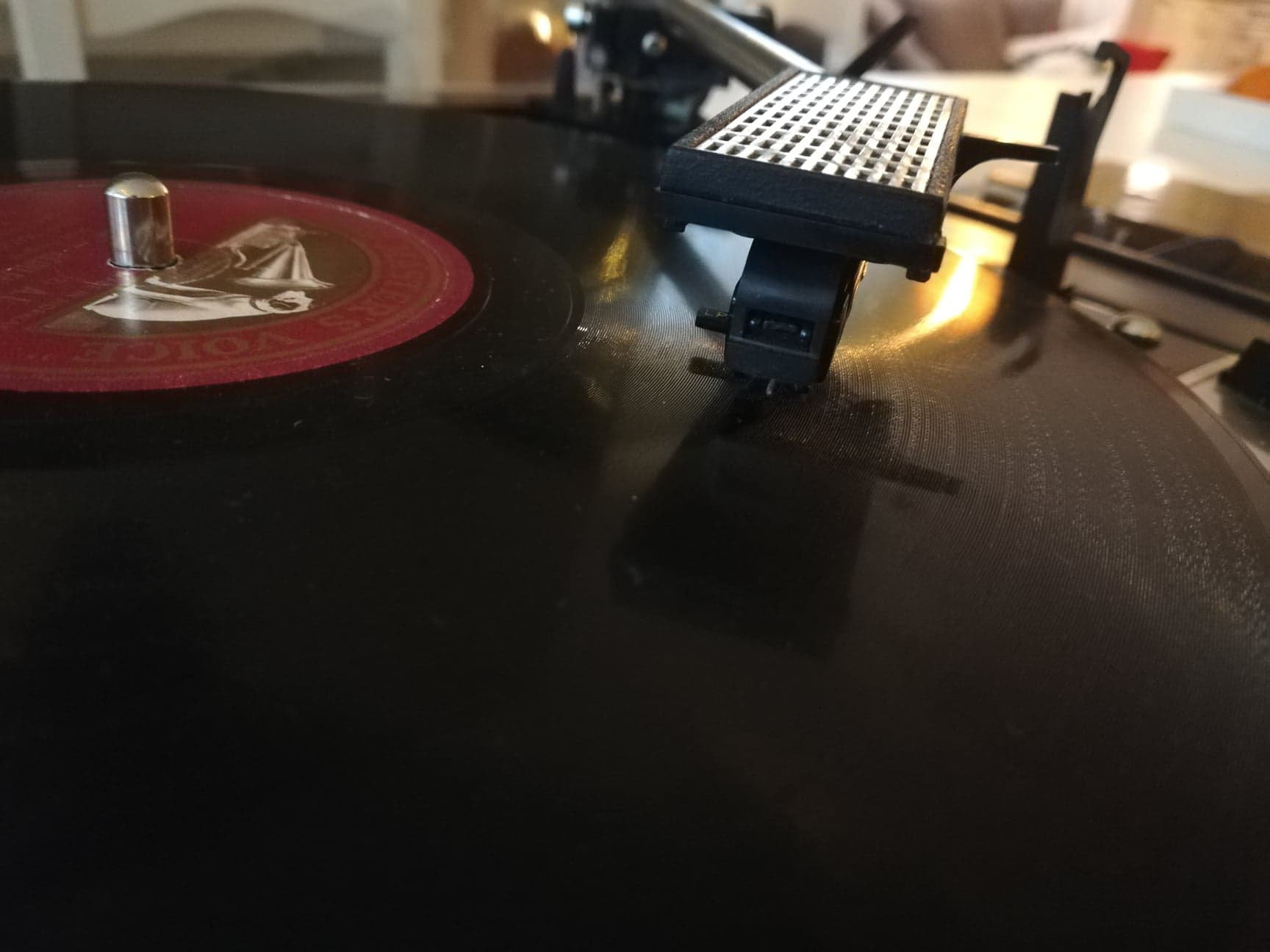

Załączam zdjęcie z najdalszą pozycją ramienia na płycie.

Jak podniesiesz windę to nie jesteś w stanie przesunąć ramienia dalej w kierunku środka? Jest jakiś wyczuwalny opór?

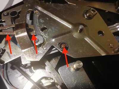

Tak właśnie było. Udało mi się już usunąć tę usterkę. Przyczyną był poniższy element, który bardzo ciężko chodził i ramie nie było w stanie go pchnąć.
Miejsce tarcia posmarowałem olejem wazelinowym i po jakimś czasie zaczęło ładnie chodzić. Teraz automat działa, ale. Jak próbuję posadzić ramie automatycznie to po przełączeniu kolejno na "MAN" i "AUTO" uruchamia się jakby funkcja powrotu ramienia, czyli podnosi się, jakby wraca i opada na miejsce spoczynku. Drugi problem to to, że zbyt wcześnie zaczyna działać powrót ramienia (w trakcie trwania płyty).

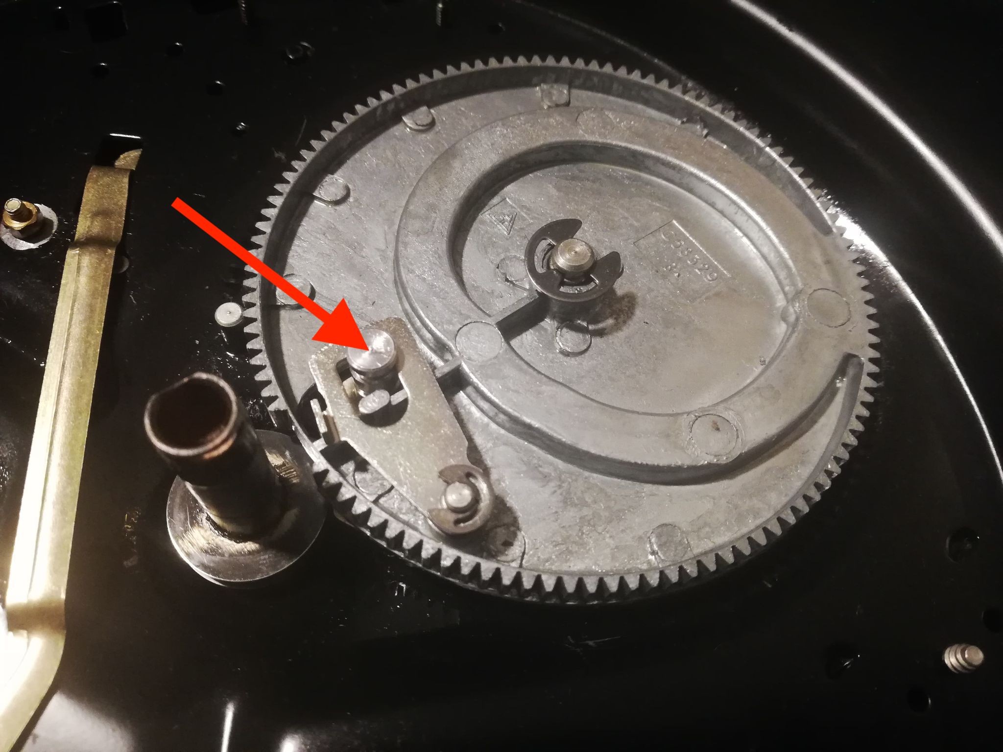

Moment powrotu ramienia chyba udało mi się wyregulować ale start ramienia nadal nie działa. W manualu nic nie znalazłem. Dostałem się do elementu, który porusza ramieniem. Jest luźny a nie wiem czy powinien? Może ktoś podpowie?

Zasiadłem ponownie do problemu ze startem ramienia. Jak startuję przełącznikiem "AUTO" ramię zamiast opuszczać się na początek płyty podnosi się i jakby wraca na miejsce spoczynku po czym wyłącza się silnik. Przejrzałem cały mechanizm, nasmarowałem gdzie trzeba i nie mam już pomysłów co może być nie tak. Może jest wśród forumowiczów spec od Garrardów?
