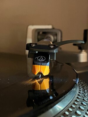

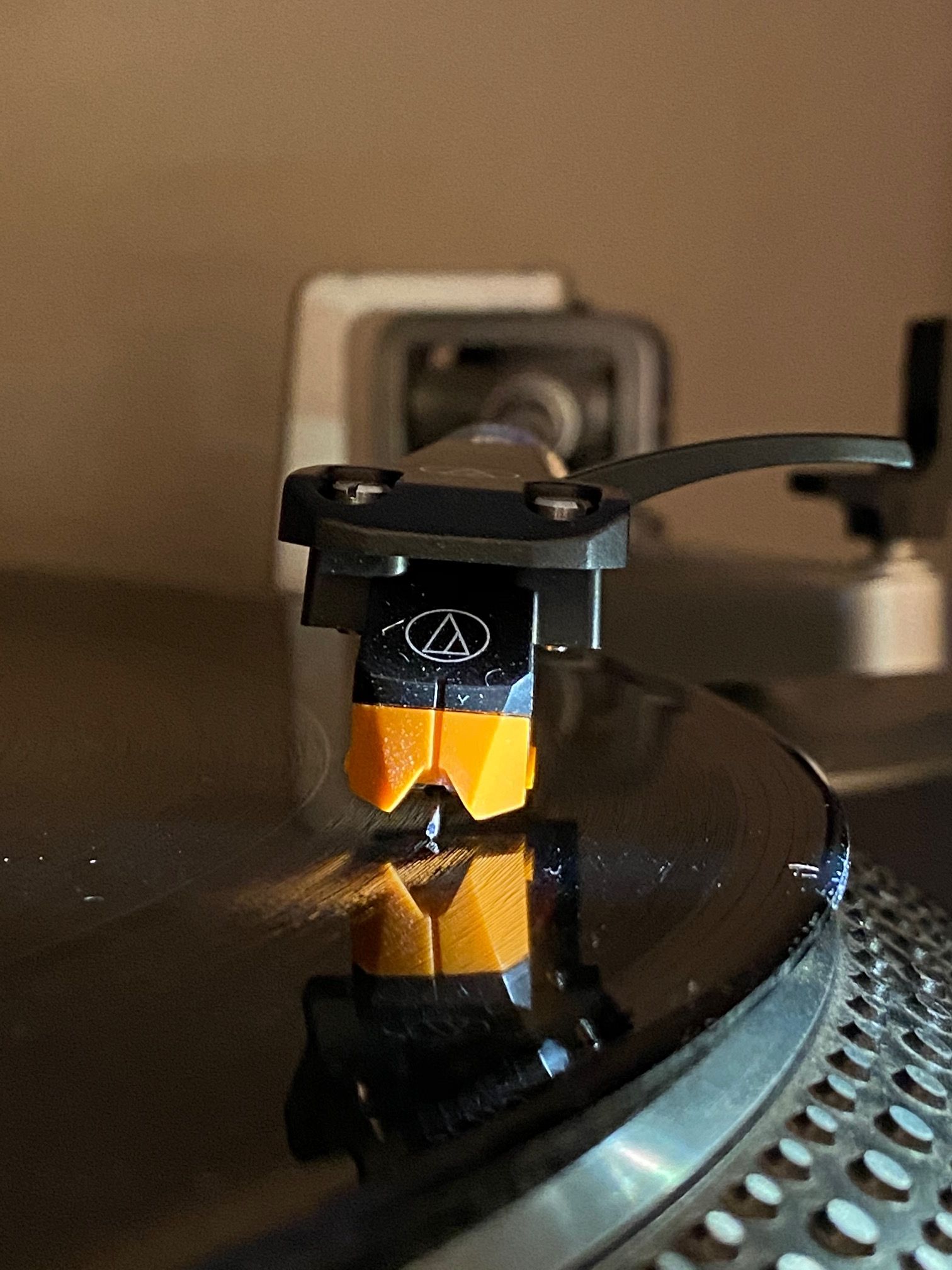

Witam,
Będę wdzięczny za pomoc, posiadam Stanton T.80, jak widzicie na zdjęciu, headshell z wkładką są lekko przechylone w prawo.
Ramię nie posiada żadnej regulacji, headshell zamontowany jest prawidłowo.
Co może być przyczyną i jak rozwiązać ten problem, czyli ustawić właściwy azymut (pion) dla wkładki z igłą?

Zobacz czy nie ma śruby regulacji na headshellu. Jeśli nie to spróbuj delikatnie przekręcić headshell w osi gniazda. Może być też tak że masz to gniazdo nieprecyzyjnie nakręcone już w fabryce. Budżetowe gramki tak niestety potrafią mieć.

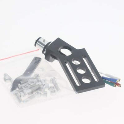

Pomijając sam problem skrzywienia, będę bardzo bezpośredni - jeśli chcesz słuchać płyt to sprzedaj ten gramofon (powodzenia, szczerze) i kup coś innego.
Masz tu proste ramię z mocowaniem na headshell SME.
Żadnej geometrii na tym nie ustawisz i zawsze będziesz miał problemy ze śledzeniem rowka, niezależnie od klasy igły.
Ta nowa AT-VM95EN się tylko marnuje tutaj.
Temat był już przerabiany lata temu na łamach forum.

Gniazdo nie pozwala na żaden luz, bolec konkretnie ogranicza ew.ruch, więc tu nic się nie zrobi.
Śledzenie rowka jest OK, tylko oczywiście przy braku pionu, lewy kanał gra lekko pełniej w stosunku do prawego.
Chyba macie rację, tu nic nie pomoże, po prostu ramię jest lekko "skręcone". Przy starej wkładce z pełniejszą zabudową tego nie zauważyłem, a na nowej już zdecydowanie tak.

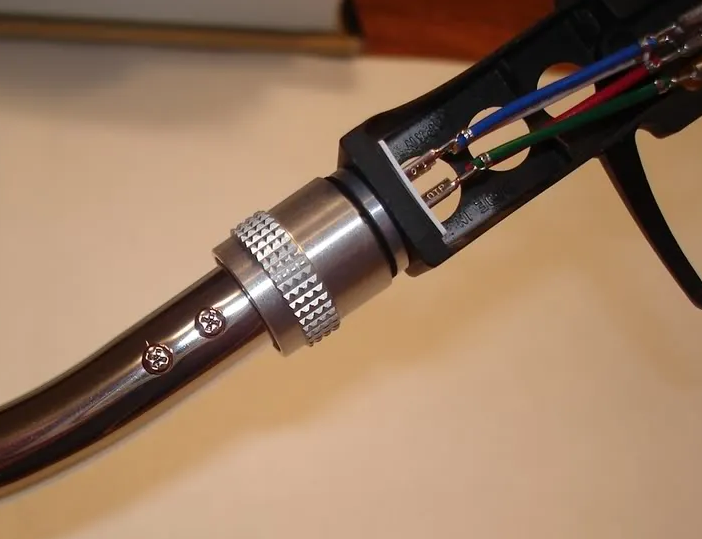

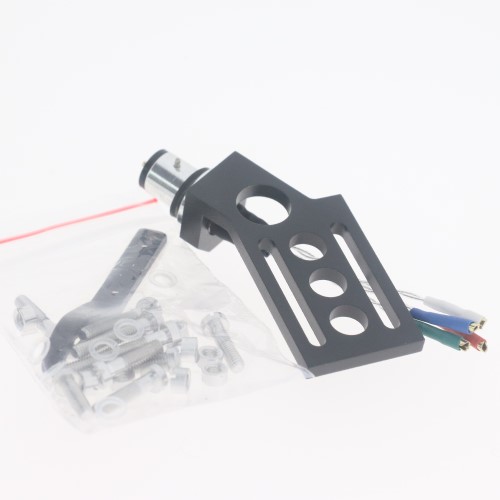

Nie jest, jest bardzo duży błąd kąta śledzenia rowka. W ramieniu w którym nie możesz znacznie przekrzywić wkładki nie da się ustawić poprawnej geometrii. Nie mówię o krzywieniu jakie masz tylko o przekręceniu czoła wkładki w stronę osi talerza (offset angle).
To jest ramię dla DJ'a do scratchu, podobno wtedy przy takim ustawieniu igła nie wyskakuje z rowka, ale do normalnego słuchania muzyki się nie nadaje.
A jak już ktoś się uprze to szkoda do tego dawać jakiekolwiek droższe/bardziej zaawansowane wkładki.
Jedyna szansa tu to ew użycie "zgiętego" headshella, ale gwarancji nie ma i danych do geometrii też.
A co do przekrzywienia z którym masz problem, w Technicsach są śrubki które mocują samo gniazdo (nie hedshell) do rurki, od spodu, i po ich poluzowaniu można minimalnie kręcić gniazdem. Może tu też to jest.

To nie rozwiąże problemu. Studiowałem temat już kiedyś by pomóc forumowiczowi, bo sam nie mogłem uwierzyć że wypuścili produkt z którym nie da się nic zrobić poza scratchowaniem na sztywnych igłach sferycznych.
Nawet z takim headshellem zabraknie nam odpowiedniej efektywnej długości ramienia by ogarnąć temat należycie.

Fakt na fotce wygląda na kuse. W sumie rurkę można wymienić na dłuższą ale potem pewnie zabraknie przeciwwagi a w tym nie warto się w za duże mody bawić.
