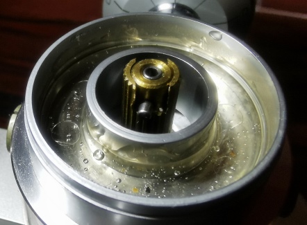

bumbum
Posty: 145
Rejestracja: 14 lis 2011, 13:27
Gramofon: PL30LII+Hana EH
Re: Jaki olej do Pioneer PL30LII ?
#15
Post autor: bumbum »
Czy tyle oleju jest OK? Czy nie przelałem za dużo?
