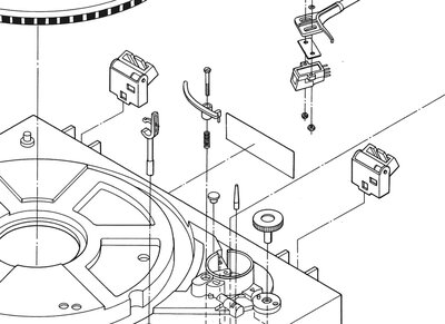

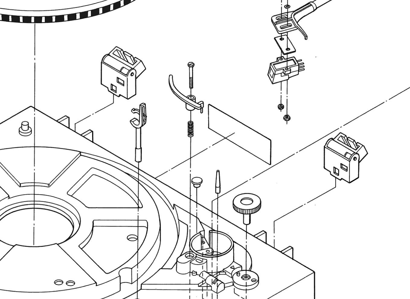

Niestety się okazało, że zawiasy są proste, prawdopodobnie osłabli sprężyny. I nie ma tam żadnej regulacji naciągu. Rozebrać zawiasy też nie umiem.
Znalazłem że takie zawiasy są w modelach Technics: SL-B2, SL-B3 SL-B10, SL-B20, SL-B101, SL-B202, SL-BD1, SL-BD2, SL-BD3, SL-BD20D, SL-D1, SL-D2, SL-D3, SL-D20, SL-D30, SL-D33, SL-D202, SL-210, SL-220, SL-230, SL-3200, SL-3300, SL-5200
MCS: 6603, 6710
Panasonic: SL-H301
Więc jak ktoś ma, to odkupię (ale z testowaniem)
