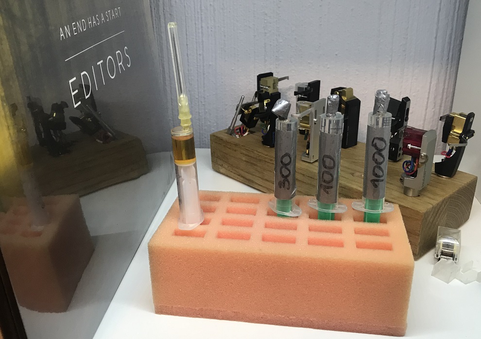

Posty: 8788
Re: Smar do windy
ppotrzebuje do Metza TX4693 oraz Telefunkena TS950
Peliks
Posty: 2897
Gramofon: Składak + PL70
Lokalizacja: Wejherowo
Re: Smar do windy
Post autor: Peliks »
amrowek pisze: ↑
29 wrz 2020, 19:46
Mogę Ci wysłać mój "zestaw" smarów do windy, przesmarujesz i mi odeślesz.
Mam 100 000, 300 000 oraz 1 000 000 odpowiednią gęstość możesz sobie "domieszać"
Pozdrawiam. Marek.

koscidogitary
Posty: 1335
Lokalizacja: mazowieckie
Re: Smar do windy
#15
Post autor: koscidogitary »
amrowek pisze: ↑
30 wrz 2020, 09:29
tylko pudełko?
Nieee, no tego, no oddam też wkładki... przynajmniej w większości :mrgreen:
A nawiasem, 300 000 cSt wydawał mi się baaardzo gęsty i lepki ale jak poszedł do windy, zwykłej mechanicznej (Technics SL-23A) to po paru dniach wkładka już "waliła" o płytę przy opuszczaniu. Ja bym dał minimum 500 000, a jak dalej będzie za cienko, to zmieszaj milion cSt z którymś rzadszym.
