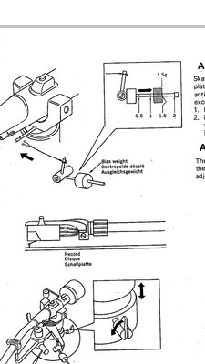

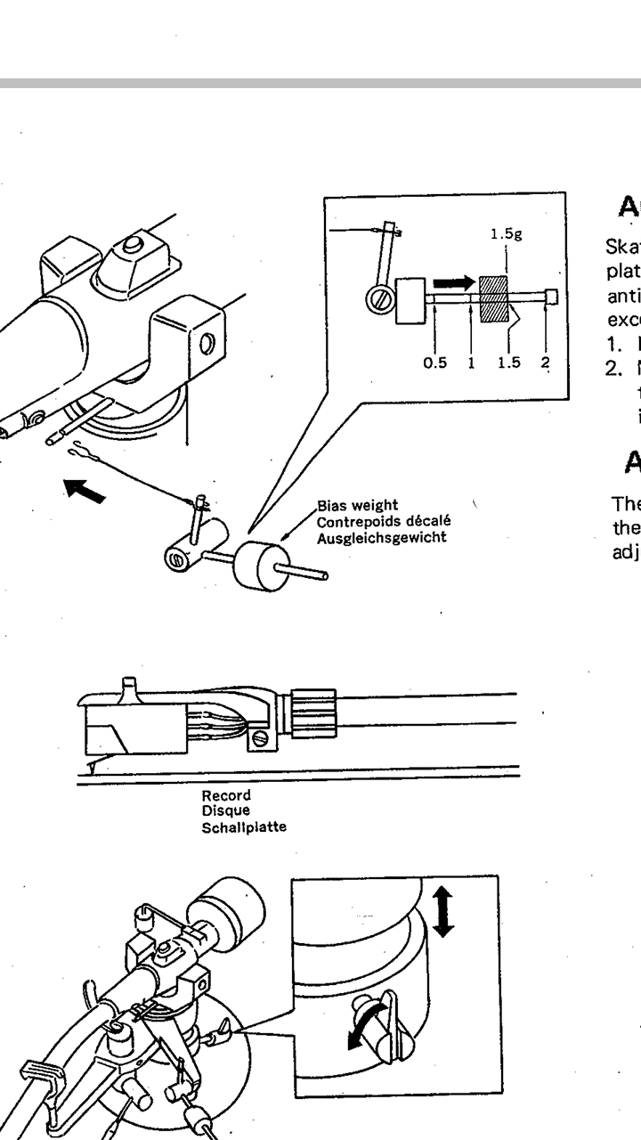

Co do antyskatingu w instrukcji jest jeszcze tako schemat. Teraz pytanie czy ciężarek na 1.5g? Czy w tym miejscu dźwignia opada z naciskiem od 0 - 2g. Może ktoś z forum będzie wiedział coś na ten temat bo wtedy jak będzie wiadomo czy to nacisk opadania dźwigni to już da się policzyć odpowiedni ciężarek.
