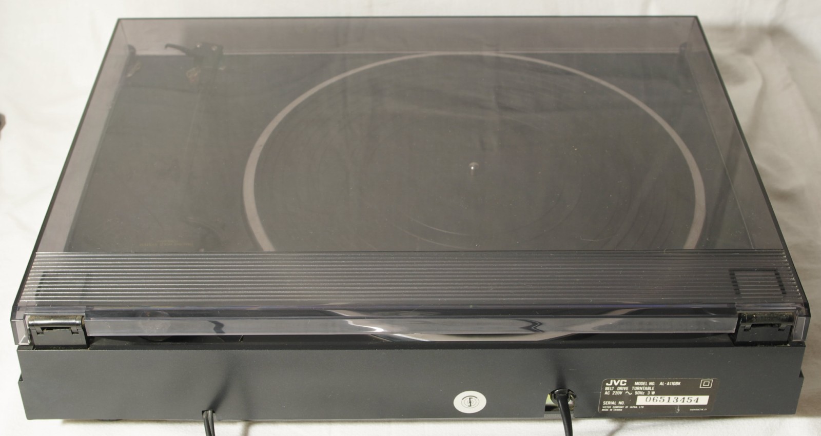

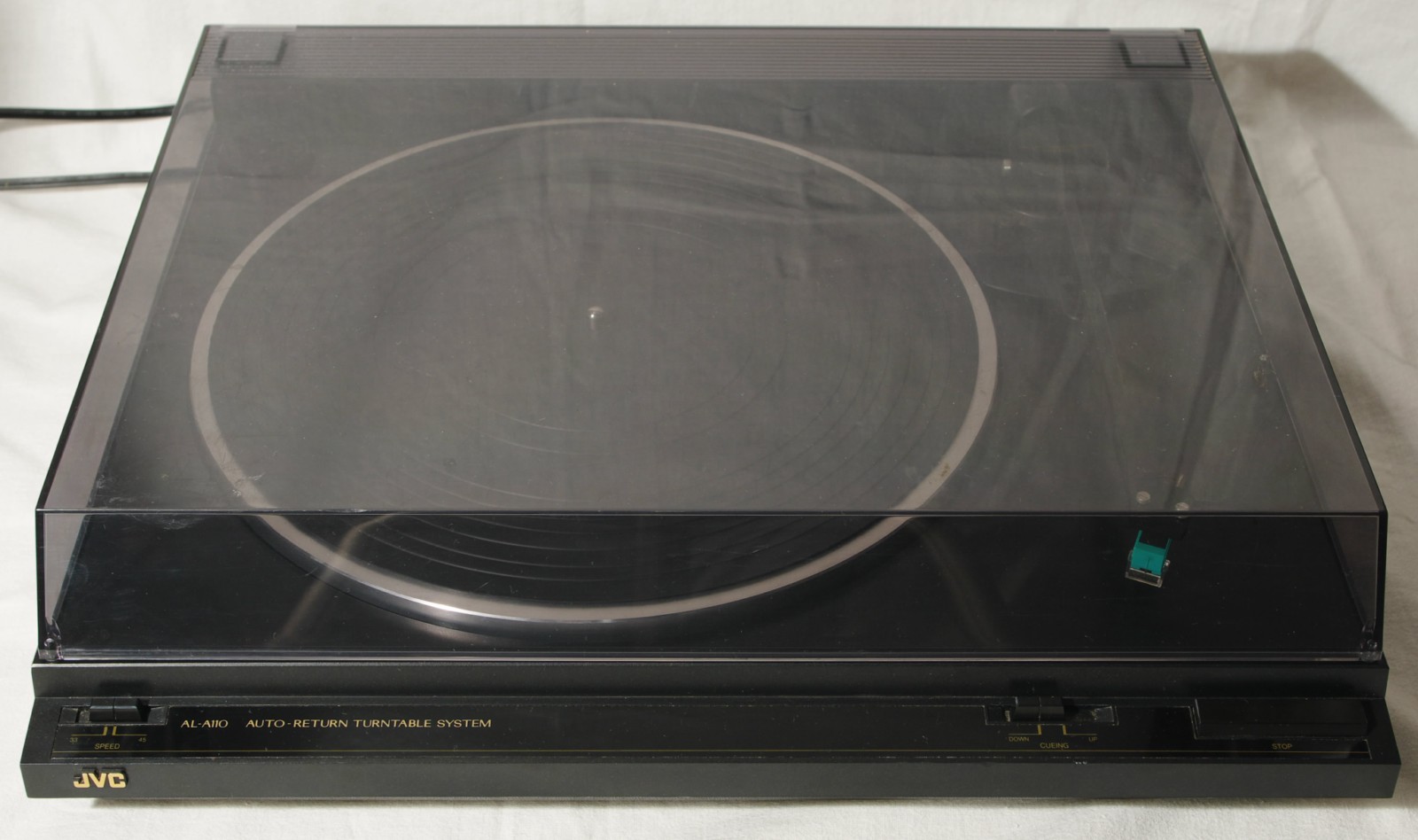

1. Pierwsze zdjęcie z zamkniętą "klapą" :)
To chyba tyle jeśli chodzi o rzeczy najbardziej oczywiste. Gramofon jeśli dobrze pamiętam nabyłem za 30zł (+ przesyłka 25zł) na allegro. Na przednim panelu z przyciskami, tam gdzie jest napis "auto-return..." była jeszcze folia ochronna, ale ją zerwałem :) No co, zaczęła się odklejać... :)

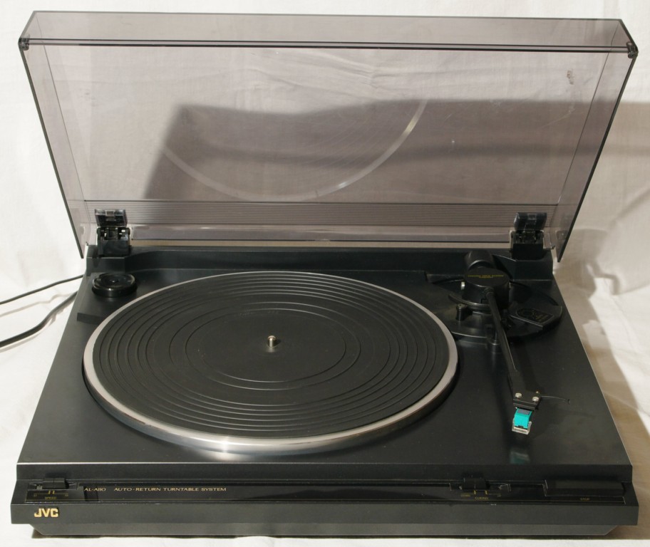

3. Powiedz aaa...
3. Powiedz aaa...
Nie wiem jak się to profesjonalnie nazywa, ale gramofon posiada kółko do singli 7" (chociaż są też single, gdzie jest ono niepotrzebne).

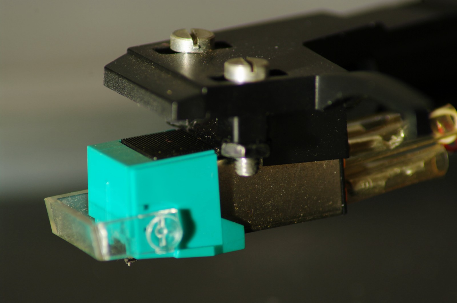

7. Wkładka
7. Wkładka
Wkładka, hmm... to chyba jakiś "no name", bo żadnej informacji na niej nie widzę. Ostrość ustawiona na igłę - może za dużo nie widać, ale wydaje mi się, że trzeba będzie niedługo ją wymienić, a co na pewno - wyczyścić. Obawiam się, że żeby wymienić igłę, trzeba będzie wymienić wkładkę.

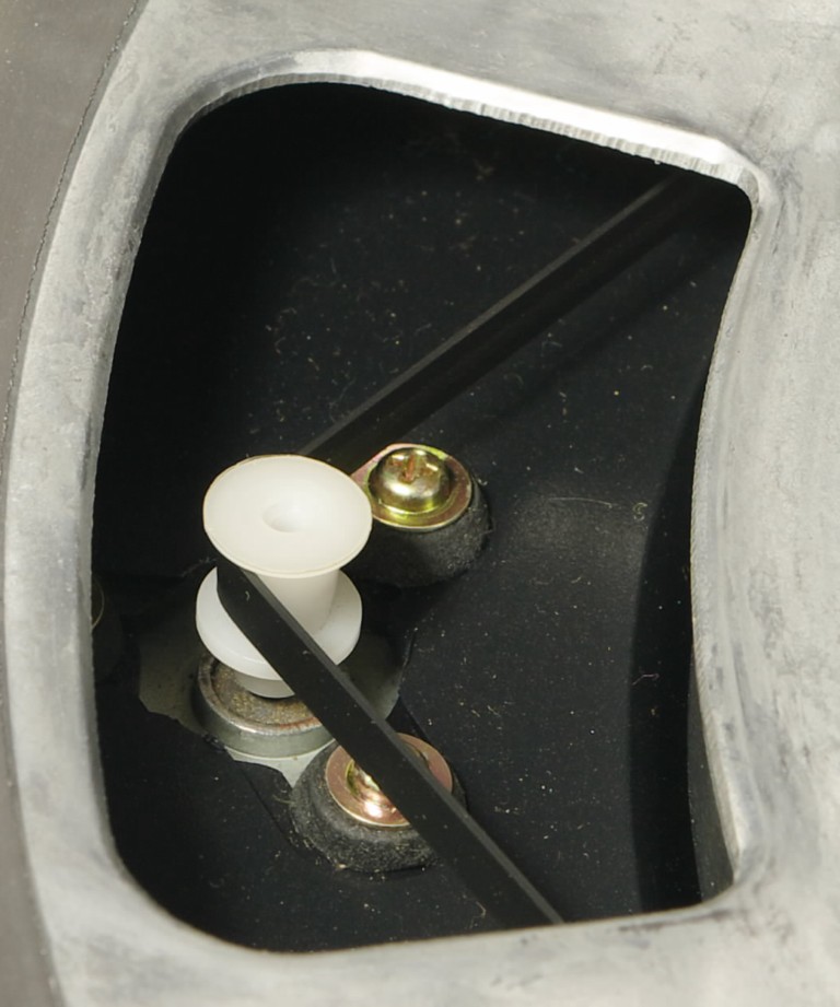

Dowód na to, że to "paskowiec". :)

Poprawiłem kwestię ograniczenia załączników :) Zwiększyłem limit z 7 na 10 :D No i dzięki temu, co by było bardziej elegancko, złączyłem twoje 2 posty w jeden :)
Świetny opis, aż można by go prawie że nazwać dokumentacją użytkową modelu ;)
Oliver pisze:Pod spodem widnieje informacja o możliwości porażenia prądem oraz regulacja prędkości dla dwóch prędkości: 33 i 45 rpm - za pomocą płaskiego śrubokręta.
Szkoda że nie ma stroboskopu, bo bez niego to w sumie tylko na słuch, ze stoperem w ręku albo przy użyciu specjalnego szablonu możemy ocenić czy gramofon faktycznie dobrze trzyma obroty :) No ale przynajmniej zadbali o regulację ;)

Oliver pisze:Nie wiem jak się to profesjonalnie nazywa, ale gramofon posiada kółko do singli 7"
Tak, niektóre gramofony mają na obudowie specjalne miejsce na tzw. adapter na single (po angielsku adapter albo "puck" :) ). "Kółko do singli" to też OK nazwa ;)
Oliver pisze:(chociaż są też single, gdzie jest ono niepotrzebne)
Zgadza się, nie wszystkie miały dużego otworu (szczególnie nowsze płyty).

Oliver pisze:Obawiam się, że żeby wymienić igłę, trzeba będzie wymienić wkładkę.
Skoro wkładka nieznana to trudno szukać igły do wymiany :) Tak, najlepiej byłoby wymienić wkładkę na nową.
Ale mi się wydaje, że igła jest w tym modelu scalona z wkładką, czyli nie da się jej wymienić, zostawiając wkładkę w spokoju. Co myślisz?
W ogóle to jak się zdejmuje wkładkę? Po prostu odkręcam te dwie śrubki, wyciągam wtyki i już?

Oliver pisze:Ale mi się wydaje, że igła jest w tym modelu scalona z wkładką, czyli nie da się jej wymienić, zostawiając wkładkę w spokoju. Co myślisz?
Patrząc na zdjęcie wkładki, myślę że się jednak da. Kwestia wysunięcia tego czegoś zielonego z obudowy wkładki :) Jeśli chodzi o kierunek to najprawdopodobniej wysuwa się "w przód" wkładki :) Czyli ciągniemy do siebie.
Oliver pisze:W ogóle to jak się zdejmuje wkładkę? Po prostu odkręcam te dwie śrubki, wyciągam wtyki i już?
I już :)

Nie udało mi się jeszcze wyciągnąć talerza, ale wkładkę wykręciłem. :D Moim oczom ukazał się tylko napis "Made in Japan" i numer 943. Pojawiła się jeszcze jedna śrubka, ale mimo, że ją wykręciłem żaden element nie chciał się rozłączyć, a nie chciałem się siłować. Nie wyjmowałem tych kabelków bo jest ich aż 4 (który za co odpowiada?) i jeszcze nie wiedziałbym potem jak powkładać z powrotem. Inna sprawa, że dość mocno "siedzą".

Widzę, że przeprowadzasz sekcję zwłok :)
No o wkładce to się raczej nic nie dowiemy niestety, jakiś tani noname.
Oliver pisze:Pojawiła się jeszcze jedna śrubka, ale mimo, że ją wykręciłem żaden element nie chciał się rozłączyć, a nie chciałem się siłować.
Niezła zagadka :)
Oliver pisze:Nie wyjmowałem tych kabelków bo jest ich aż 4 (który za co odpowiada?)
Odpowiadają za odprowadzenie sygnału audio z wkładki :) + i - dla każdego kanału (lewy/prawy), stąd wychodzą nam 2 pary :)
Oliver pisze:i jeszcze nie wiedziałbym potem jak powkładać z powrotem.
Jeśli z tyłu wkładki nie ma o tym żadnej informacji, to bez odpowiedniej instrukcji byłoby ciężko :)
Mam tylko nadzieję, że zamontowałeś z powrotem wkładkę w tej samej pozycji w jakiej była (chodzi o miejsce przykręcenia śrubek).
