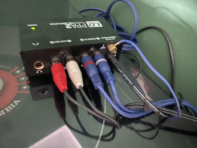

Witam zacznę od tego, ze to mój pierwszy gramofon. Miał pełny karton starych płyt i dostałem w końcu gramofon by je odtworzyć. Sprzęt jaki posiadam to Gramofon Onkyo cp 1050 przedwzmacniacz ltd systems ppa2 podłączony do amplitunera yamaha rx-v371 i głośników elac.
Problem jest ten, ze zarówno na tv jak urządzeniach podłączonych po Bluetooth dźwięk jest czysty.
W momencie podłączenia gramofonu głośniki wydają ciągły dźwięk na tym kanale jakby pierdzenie w głośnikach.
Nie wiem co jest przyczyna za równo przedwzmacniacz jak i gramofon są nowe. Reszta sprzętu to już staruszki, które mi towarzyszą od dawna. Co może być przyczyna ? Pomocy !

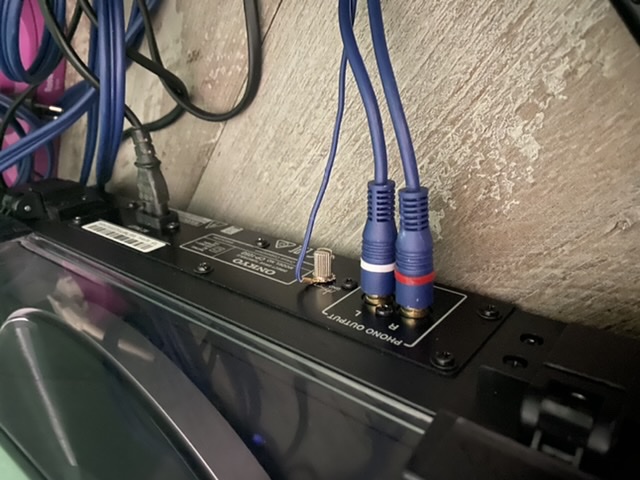

Przewód uziemiający jest czy nie ma? Jeśli jest - gdzie wpięty?
stanleykubrik
- Posty: 7
- Rejestracja: 02 cze 2020, 23:45
Re: Dziwne pierdzenie z głośników po podłączeniu gramofonu.
Jest papiery przesyłam fotki. Generalnie tak dużo już szukałem i z tym walczyłem. Gramofon uziemiony. Gdy dołączę go od przed wzmacniacza głośniki przestają pierdziec. Gdy odpinam gramofon i dotknę kabla uziemiającego przy gramofonie sprzęża mocno głośniki.
Gramofon otrzymałem jako prezent kupiony jest na Allegro wiec muszę podjąć decyzje czy go oddajemy czy tez nie. Zastanawia mnie czy to może być winna mojego amplitunera ? Ma on już 6 lat a kupowałem go używanego łącznie to już pewno ponad 8 lat.

Podłącz słuchawki z tyłu do przedwzmacniacza. Jest wyjście. Zobacz czy jest dźwięk z gramofonu.

albo odepnij uziemienie

Może przewód od wkładki jest luźny albo coś tam nie styka, gniazdo, ogladnij dokładnie, poruszaj delikatnie pincetą

Sorki, nie zauważyłem. W trakcie testu powyłączaj wszystko w okolicy, telewizor, router, komputer, nawet z gniazdka, odepnij TV i wszystko inne od amplitunera. Zostaw sam gramofon i wzmacniacze. Osobiście miałem podobną intensywność przydźwięku i zakłóceń przy włączonym telewizorze, ale winna była temu źle poprowadzona masa w przedwzmacniaczu gramofonowym (DIY), po poprawce nawet z włączonym TV jest cicho.
Na pewno to co koledzy radzą to dobry początek, choćby ze słuchawkami, ale wtedy odepnij pre od amplitonera i słychaj tylko gramofonu i pre (z powyłączaną całą reszta a potem z włączoną). To jakoś na początek odsieje potencjalnych winnych. Tak naprawdę problem może być w kilku miejscach jednocześnie.
Także jak z samym pre będzie ok, to po kolei trzeba dołączać kolejne elementy. A jak źle to winy szukać w pre i w gramofonie.

Dla mnie to typowy dźwięk świadczący o braku poprawnego uziemienia. Mogę się mylić. Sprawdzałeś miernikiem i najprostszą metodą na ciągłość sygnału przewody, gramofon i jego uziemienie oraz preamp? Próbowałeś podłączyć gramofon bezpośrednio do wzmacniacza? Mimo że nie ma on wejścia Phono (nie widzę?) to możesz testowo podpiąć na IN + uziemienie do obudowy podpiąć. Tak się zapytam ( bo nie widzę na fotach ani nie mogę doczytać) próbowałeś lub masz dodatkowo puszczone uziemienie od preampu do wzmaka?

To akurat nie jest potrzebne bo w pre w teorii uziemienie idzie na masę. Ampli tego nie ma ale nawet jak by miał to uziemienie albo do pre albo do apli a nie w dwa naraz bo inaczej prawdopodobieństwo stworzenia pętli masy jest duże.SimonTemplar pisze: ↑04 cze 2020, 14:04Tak się zapytam ( bo nie widzę na fotach ani nie mogę doczytać) próbowałeś lub masz dodatkowo puszczone uziemienie od preampu do wzmaka?
Można by w gramofonie też zweryfikować czy ktoś nie połączył ekranu z masami rca (miernikiem po odpięciu chinchy)
