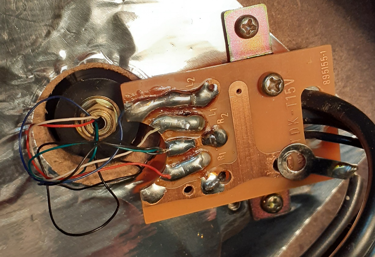

Będę to robił w najbliższym czasie, niby wszystko jest jasne ale mam pytanie. Może ktoś wie w jakim celu stosowane jest połączenie przewodu zielonego z wkladki z masą. W gramofonie palladium 7000 który mam obecnie w użytku bieżącym jest tak to fabrycznie zrobione; i myślę co by może tak zrobić w tym do przeróbki, no jeśli to ma jakiś głębszy sens. Na razie zaprogramowany jestem na zupełnie osobną masę, ale temat chyba do przemyślenia, bo skoro tak to zrobili to może to lepszym jest rozwiazaniem.

fotka płytki z palladium

Zrobiłem w końcu tak samo jak wyżej, w sumie to też klon micro seiki jak poprzednik. Elegancko jest, zero jakiegokolwiek brumienia.
