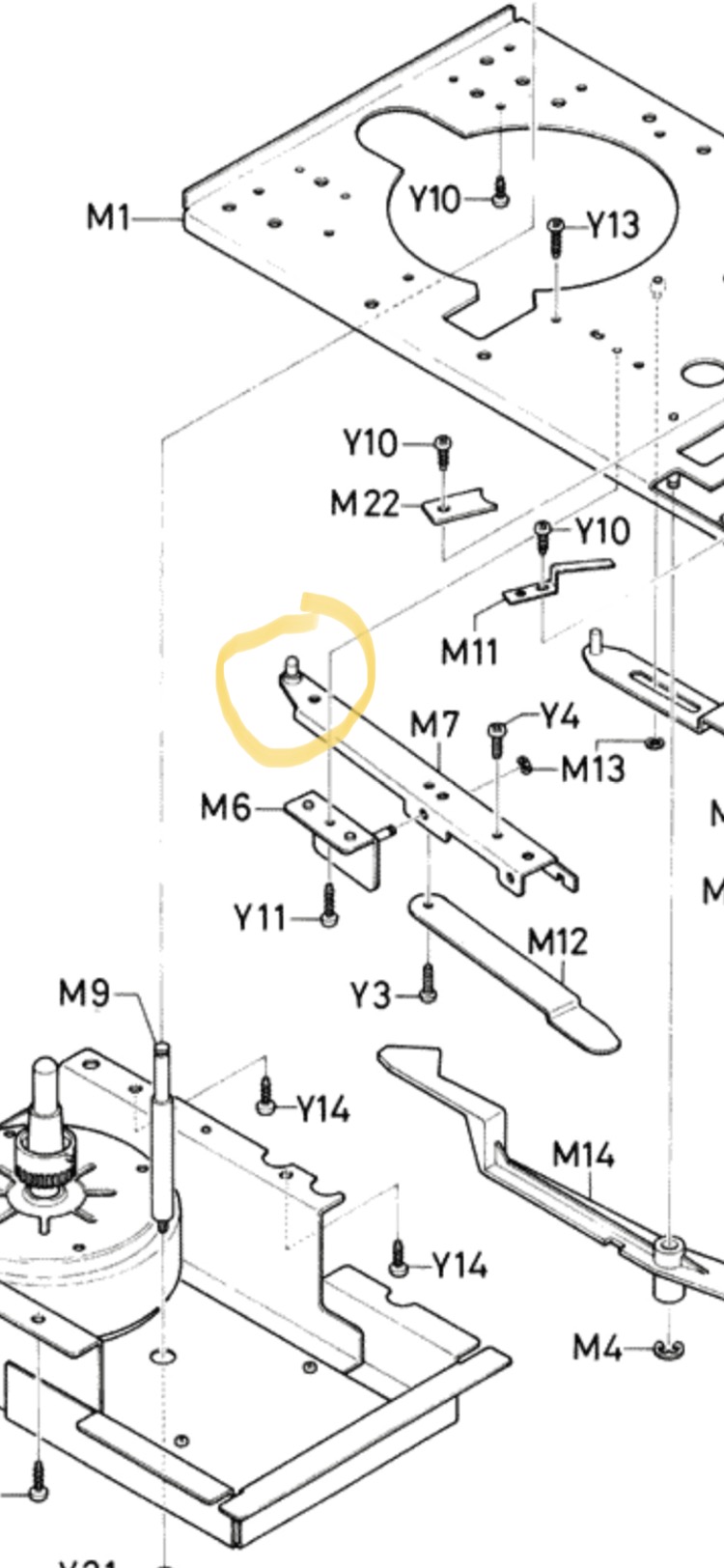

Zerknij do serwisówki: https://www.vinylengine.com/library/nor ... 1100.shtml
Gramofon posiada regulację wysokości podnoszenia windy przy auto-powrocie (rysunek 8).
Jest to regulacja niezależna od regulacji wysokości ręcznego podnoszenia windy (rysunek 7), choć całkiem możliwe że są one mechanicznie jakoś powiązane.

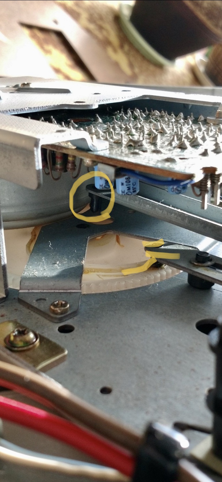

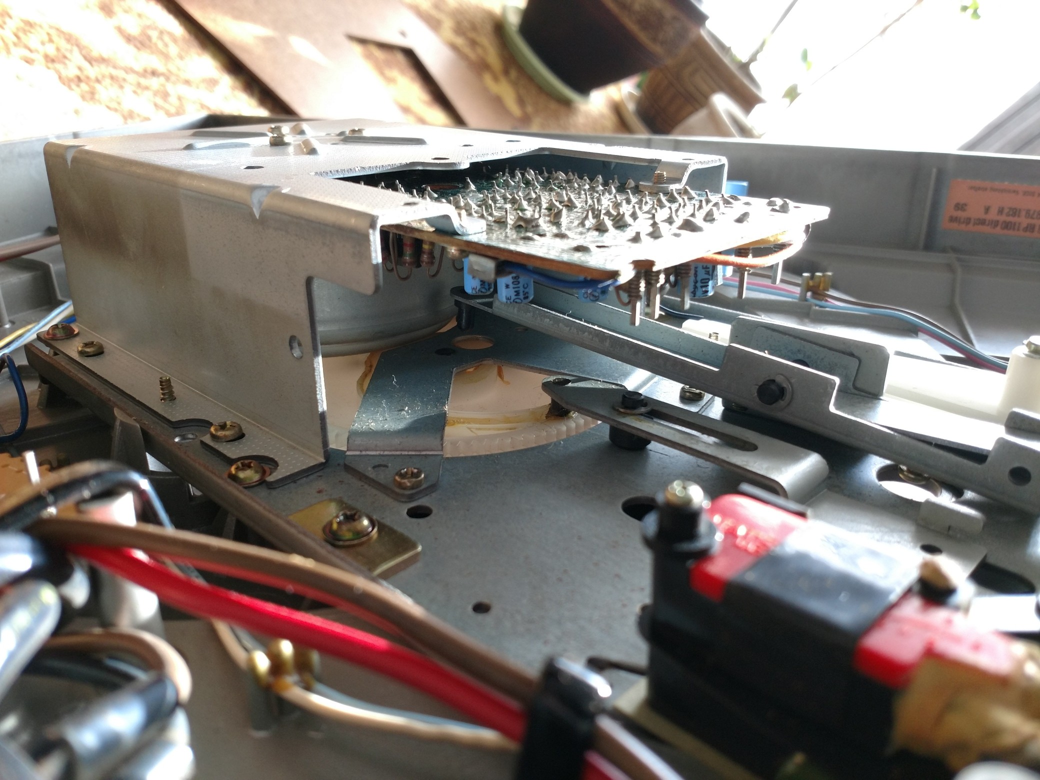

Są dwie prowadnice, jedna od powrotu ramienia druga od podniesienia ramienia.
Ta od podniesienia ma na końcu taki nippel (podobnie jak w dualu)
Sprawdź czy ten mechanizm działa, może ten nippel jest uszkodzony (złamany)

Plastikowy nipel jest ok.Ale pewnie tu jest przyczyna że nie chce się wcisnąć.

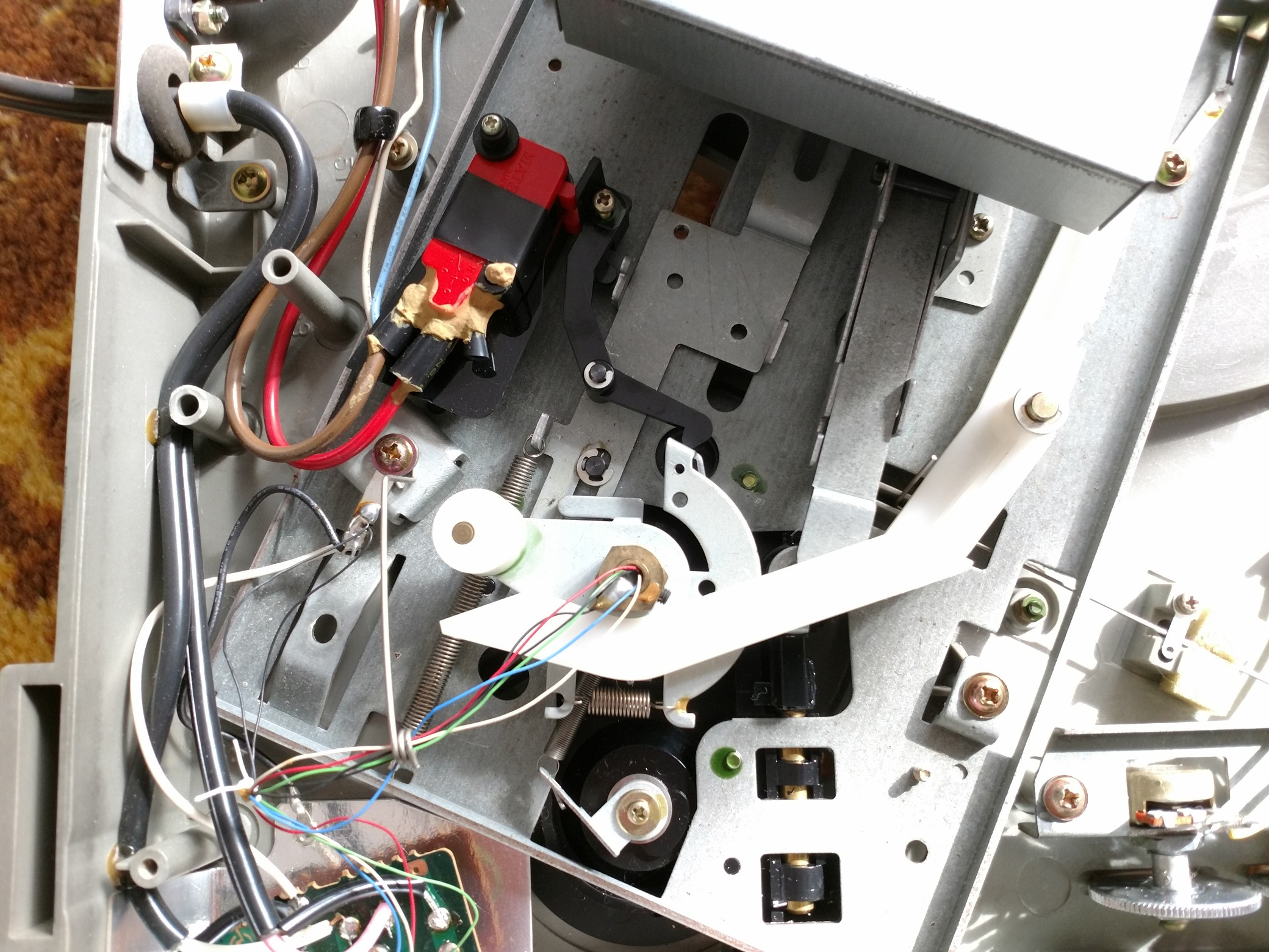

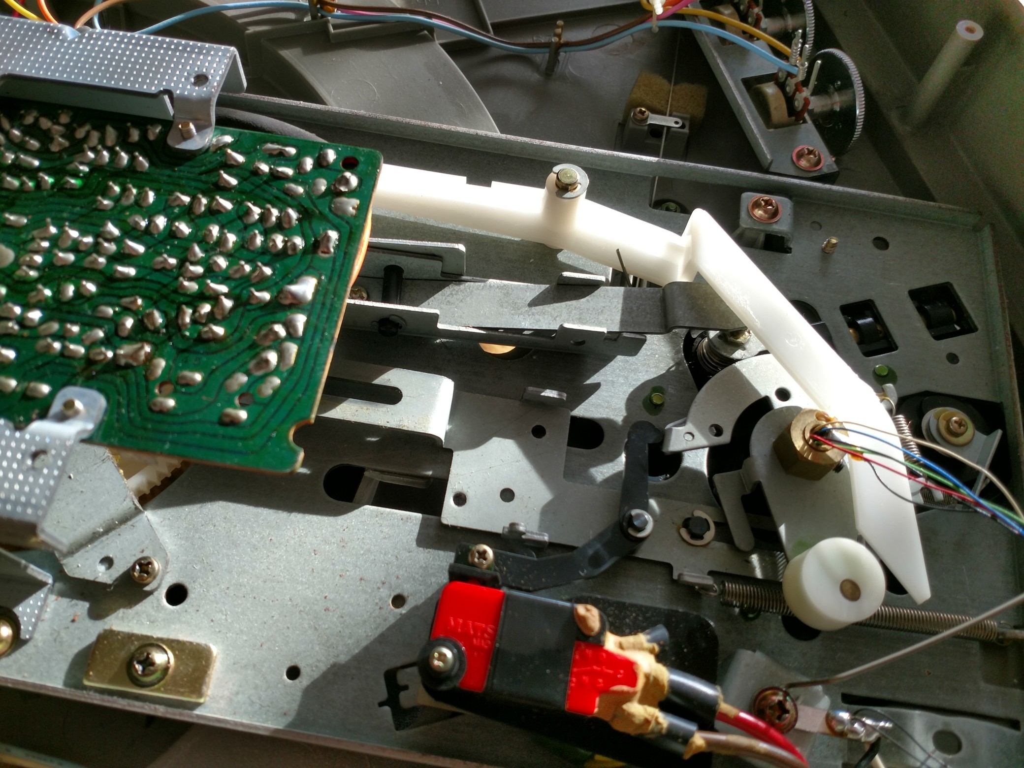

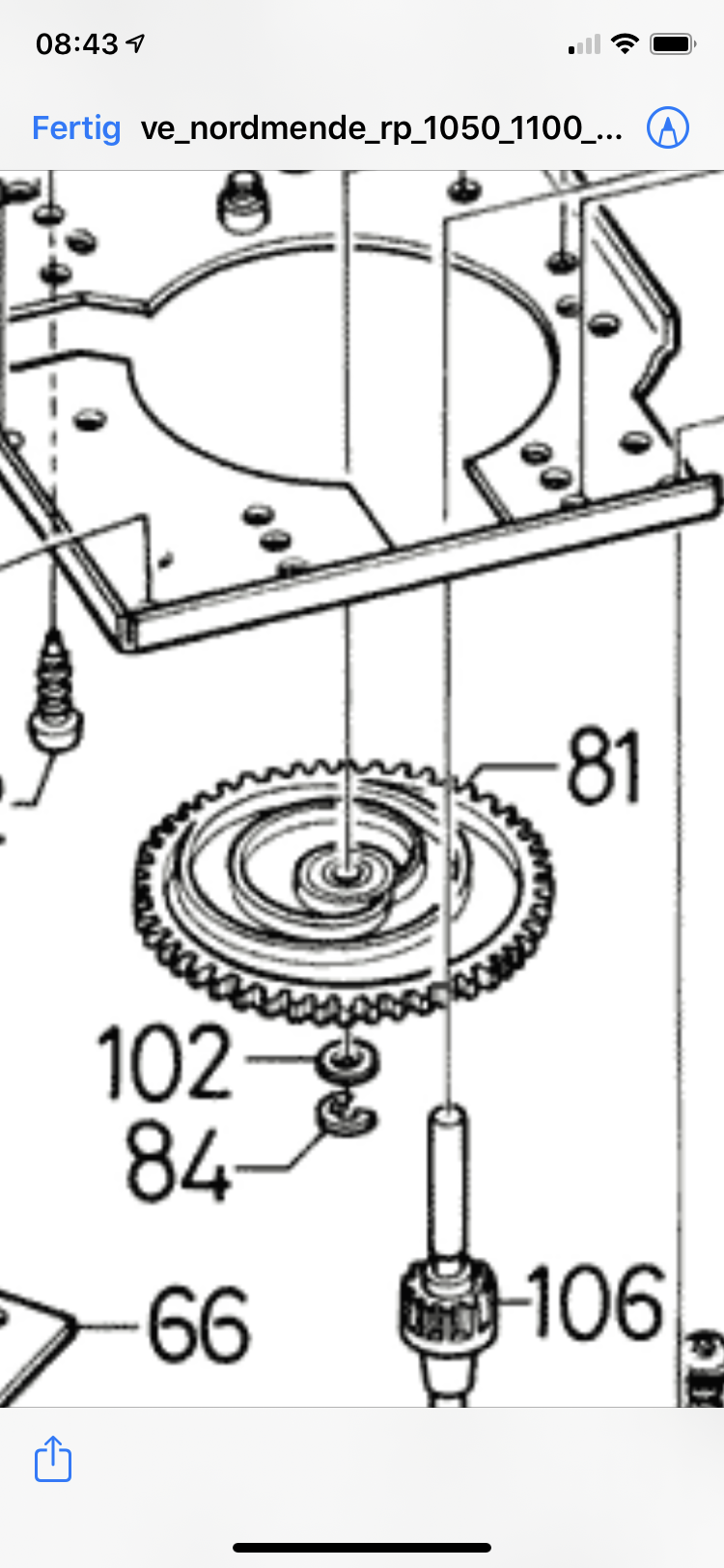

Re: Gramofon Nordmende rp1100 problem z ramieniem
Sprawdź zębatkę sterująca cięgnami od powrotu
Ręcznie obróć i zobacz jak reaguje cięgno od podnoszenia ramienia.
Nie ma reakcji chyba jakoś za bardzo odstaje ten nipel.Może faktycznie coś z zębatką.

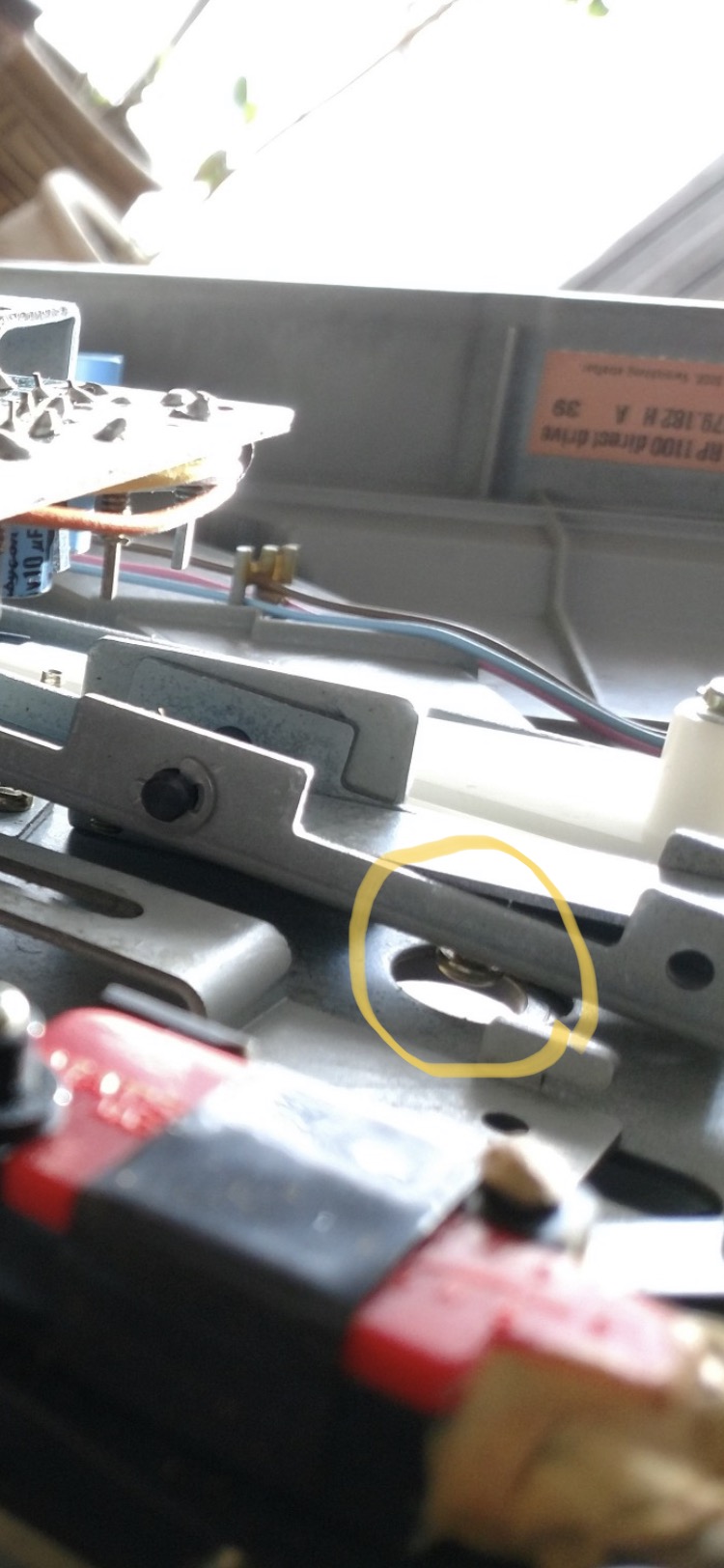

Ta dźwignia powinna w mire sztywno siedzieć,
Odkrec ta śrubę tak żeby z jednej strony dźwignia oparła się o zębatkę a z drogiej na mechanizmie windy.
Problem rozwiązany.Pomogło delikatnie dogięcie blaszki dźwigni i poluzowanie śróbki na bolcu że sprężyną od windy.Temat można zamknąć.Dzięki za pomoc
