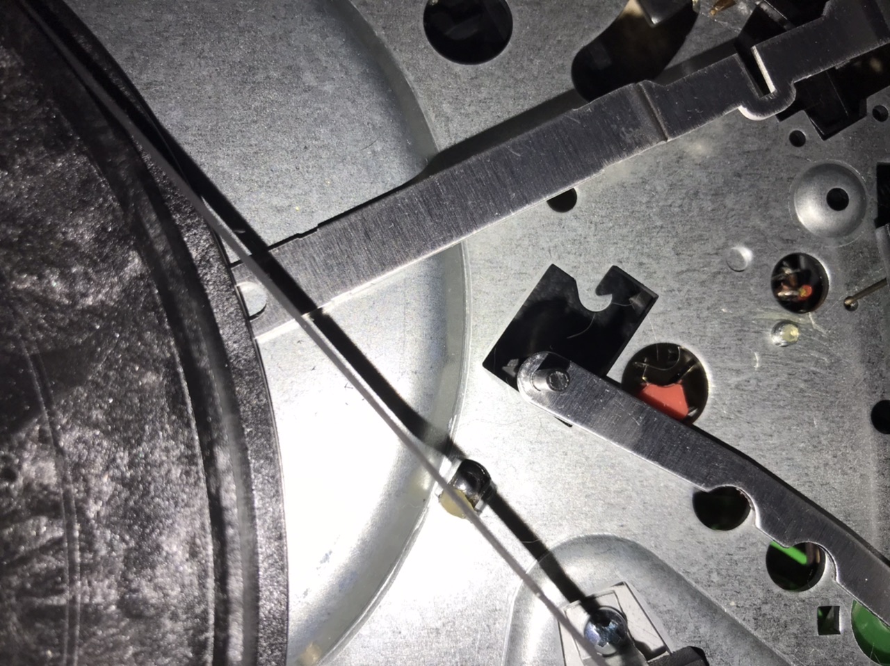

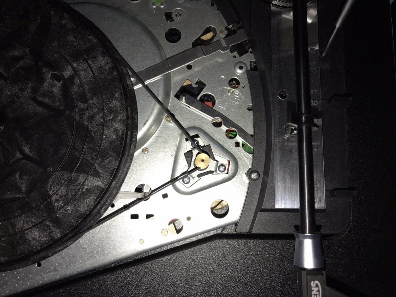

Jeżeli ten Thorens to Dual 455 (z wyglądu jest podobny) to zaraz obok osi silnika są dwa otwory w subchassis. Pod nim powinny być potencjometry regulacyjne prędkości obrotowej: lewy dla 45 prawy dla 33 RPM. Sprawdź.

Czyli regulacja powinna być pod talerzem, obok osi silnika.Wojtek pisze: ↑08 kwie 2020, 10:26Tak, to Dual 455 z małymi modyfikacjami.

Wojtek zmieniłem pasek na oryginalny do tego modelu. Kosztował mnie 99zł. Nie mam żalu że kupiłem ten model gramofonu, służy mi codziennie od zakupu, może piętą jest wkładka, bo brzmi czasem "bułowato" i tylko tyle. Żałuję tylko ze mam taki egzemplarz, każdemu może się trafić. Jaculek - nie widzę nigdzie tych śrub. W tym modelu ponoć regulacja jest na silniku jak w 170-2. Sam oceń. Nie widzę nigdzie regulacji.

Z tego co pamiętam to potencjometry regulacyjne w tym modelu były nawet oznaczone poprzez L i H, L dal 33.3 RPM, H to 45 RPM.
Są one dostępne nie od góry, ale od spodu silnika.
Potwierdza to wątek z niemieckiego forum: http://www.hifi-forum.de/viewthread-26-15050.html
