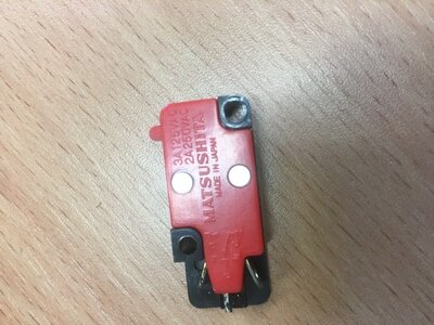

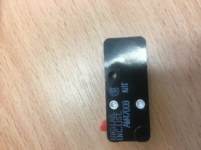

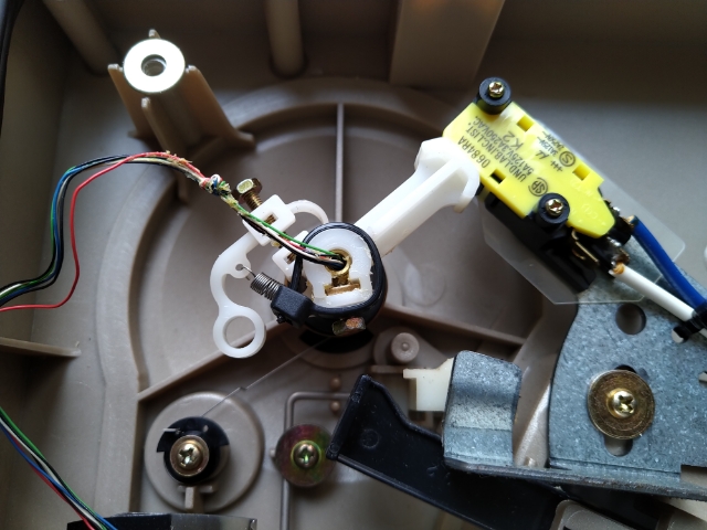

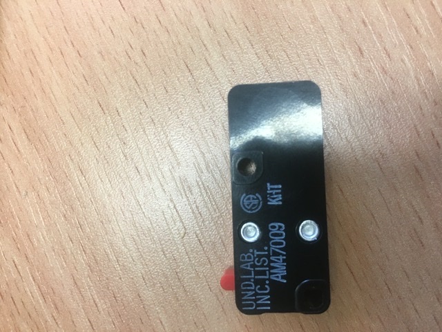

Dostałem się do mechanizmu stopu. Generalnie to był okres, ze znów talerz zaczął się zatrzymywać. Dziś po rozbiórce i złożeniu znowu nie działa. Miernik po przyłożeniu styków tez raz wskazywał napięcie a raz nie wiec ewidentne coś z nim jest nie halo. Gdzie można taki mechanizm nabyć. Jest szansa wogole go kupić ( ten ze zdjęcia lub jakiś zamiennik ) bo nic nie udało mi się znaleźć.

Wiertarka,rozwiercić nity.Spryskać kontaktem lub elektrosolem,zmontować na śrubki i po sprawie.

Przypuszczam, że w niektórych Japończykach znajdziesz taka cześć. Tu np foto z Marantza tt130
Działa jak zły. Dzięki za radę :handgestures-thumbupleft:
