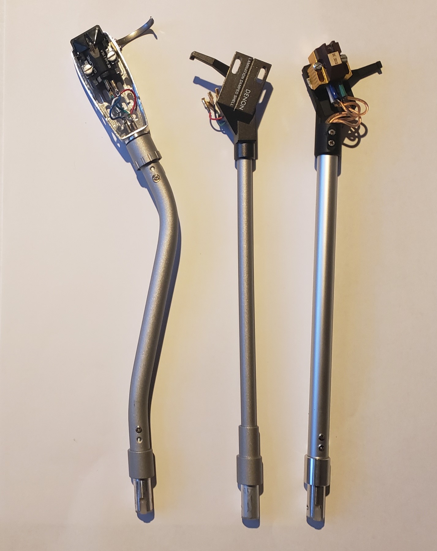

Przymierzam się zakupu (na razie staram się czytać ) ramienia S do Denona Dp-59L i szukam informacji czy oglądać w ogóle ramiona dedykowane „formalnie” do innego modelu? Czy ramiona są oznaczone symbolem (np. grawer?)?
Spotkałem się z informacją, że ramiona od modeli Denon Dp-57, DP-59, DP-62, DP-67 pasują wymiennie. Jednak informacje od serwisanta wskazują, że „pasować pasują” ale mają one inne masy i "jakość" (szczegółów nie udało mi się uzyskać) i lepiej szukać do konkretnego modelu.
Jednak - ceny są różne (chyba ciężko to powiązać z konkretnym modelem a po prostu „cena jest taka, bo za taką wystawiłem”) i dostępność okazyjna... no i skąd pewność, że ramię jest do dedykowanego modelu?
Czy ktoś z Was miał do czynienia z takim problemem? Może ma ktoś linki do słowa pisanego (parametrów) tych ramion - proszę
Ewentualnie ma zastosowane ramię od innego modelu i jest ok?
Czy ciężarki pasują wymiennie, czyli czy ciężarek od ramienia typu S dedykowanego np. do DD-62L założę na ramię proste w DP-59L?

Postaram się to trochę uporządkować.
Denon DP-57L i DP-62L to identyczne gramofony różniące się tylko wykończeniem.
Denon DP-67l to ich japońska wersja na 100V.
Do wszystkich trzech gramofonów dedykowanym ramieniem S jest Denon PCL-67 , które było oryginalnym wyposażeniem w komplecie z ramieniem prostym .
Denon DP-59L był oryginalnie wyposażony tylko w ramię proste. Dedykowanym ramieniem S do niego jest Denon PCL-59S które można sobie było dokupić.
Każde z tych ramion pasuje do każdego z tych gramofonów, podobnie ciężarki.

Dziękuję Cracker czyli jeżeli ktoś wystawi ramię "s" wymontowane od Denon DP-57L, 62L, 67L - to brać i się nie oglądać (no, poza ceną oczywiście) bo będzie funkcjonować tak samo dobrze jak osobno sprzedawane PCL-59S (które na oko wydaje się "grubsze" ) ?

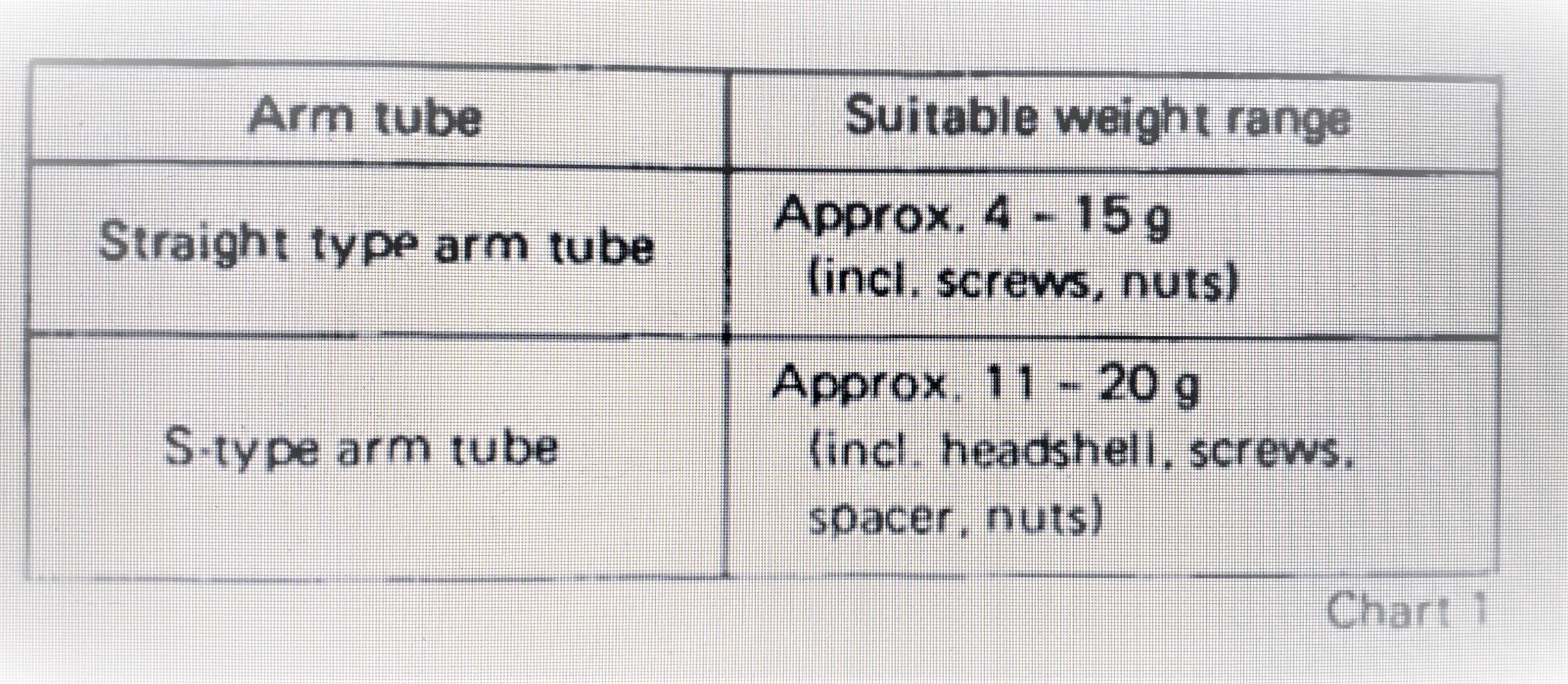

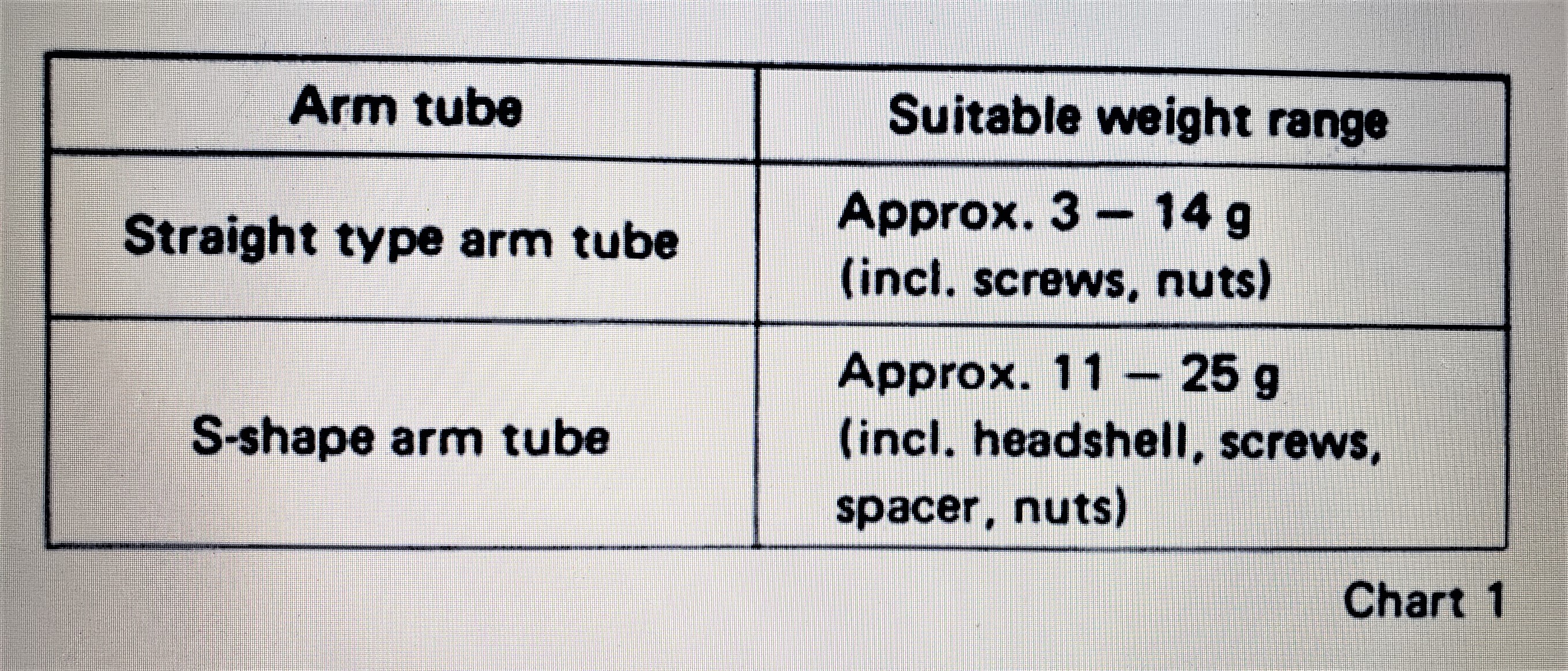

Tu są tabelki które pokazują jakie ramię powinno się użyć w zależności od ciężaru wkładki.
Albo inaczej, wkładkę o jakim ciężarze dobierać do ramion.
DP-57L / DP-62L / DP-67L dla S ramienia PCL-67
DP-59L dla S ramienia PCL-59

Trochę niedopowiedziane.
W przypadku ramienia prostego headshell jest zintegrowany więc faktycznie zgodnie z tabelką liczymy tylko wagę wkładki.
Przy ramieniu S doliczamy jeszcze wagę headshella montowanego w gnieździe SME.
- Posty: 9605
Re: Ramiona DENON typ S – PCL-57s,59s,62s,67s.
No przecież jest jasno napisane w tabelce w kolumnie "Odpowiedni przedział wagowy" że
dla ramienia prostego to ciężar wkładki plus śrub i nakrętek
a dla S to ciężar wkładki plus headshell , śruby i nakrętki
