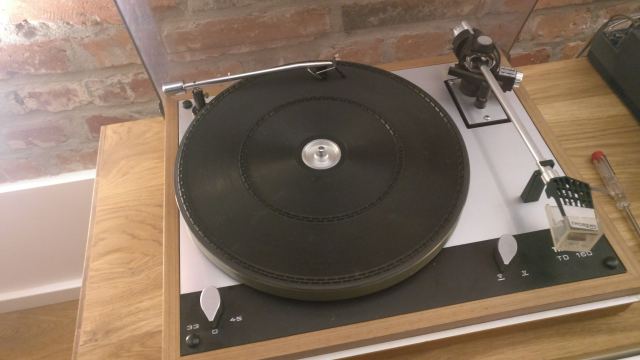

Na stanowisku Thorens TD 160 chyba MK1 z shurem V15 111.
Igła najtańsza do nauki.
Wtyczka angielska poszła... Do śmieci. Założony Bals shuko pasuje do starych przewodów jak świni siodło :)

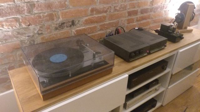

Grać mi to będzie z Cyrusem 2 + PSX i Castle Harlech S1.
Będzie gdyż mam kilka pytań, udało mi się zakupić sprzęt oryginalny nie grzebany. Ale trochę skorniczaly czyli do remontu.
Na pewno na pierwszy ogień idą kable zasilające bo izolacja już niezbyt dobra.
A jak już zrozumiem jak działa to po kolei wszystko :think:
Pierwsze pytanie do Was jak powinna działać winda rozumiem że jak przełączam w pozycję opuść to wajcha nie powinna samoczynnie wracać? Bo mi odbija i wraca gdzieś do połowy zakresu ruchu...
Mamy tu kogoś kto jest z okolic Wrocławia/ Wałbrzycha i chce się podzielić wiedzą odnośnie Thorensów?
Nie jestem pewien czy kapuję "regulacje"
Gdzie w ktorym kablu jest ukryte uziemienie? Bo brumi jak jasny pieron... Mam tylko dwa wtyki RCA na kanały...

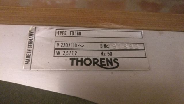

Czy ktoś jest wstanie określić jego wiek po tabliczce?

Gratulacje, to bardzo dobry gramofon. Produkowany był w latach 1972-1976. Nie wiem czy po numerze seryjnym da się dojść do dokładnej daty produkcji.
Tu masz serwisówkę: https://www.vinylengine.com/library/thorens/td160.shtml
Na pewno zacznij od smarowania silnika na osi i głównego łożyska. Nie wiadomo czy kiedykolwiek był smarowany!
Winda: https://www.youtube.com/watch?v=yLACjmNcvGY

Pięknie dziękuję, serwisowke już mam, brakuje mi po prostu "obycia" z tym sprzętem i całego mambodżambo związanego z ustawianiem ramienia i wkładki czy zawieszenia. Dlatego chętnie bym podpatrzył u kogoś albo zobaczył jak ktoś się znęca nad moim. No nic będę próbował z internetów.
Dzięki za linka do windy, chyba w takim razie wiem co się mogło wydarzyć.
Za smarowanie i serwis wezmę się jak tylko cały sprzęt do obsługi do mnie dotrze.
Taka ciekawostka, pleksa ori niby cała itp a ma dziwne rysy po 3 stronach (poza ramieniem) jakby komuś kiedyś dysk wypadł i obtarł... Czy to możliwe? Ew ktoś próbował odtwarzać na nim plyty... chodnikowe :shifty:
Odnośnie jeszcze drugiego ramienia tego czyszczącego, ono powinno przylegać rolką do płyty i tym pędzelkiem? Bo jak postawię nad płytą to jest pod kątem.
