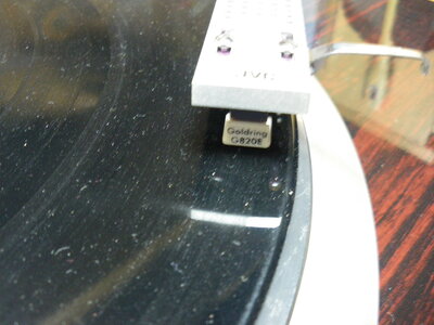

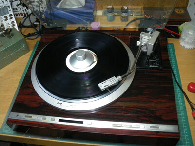

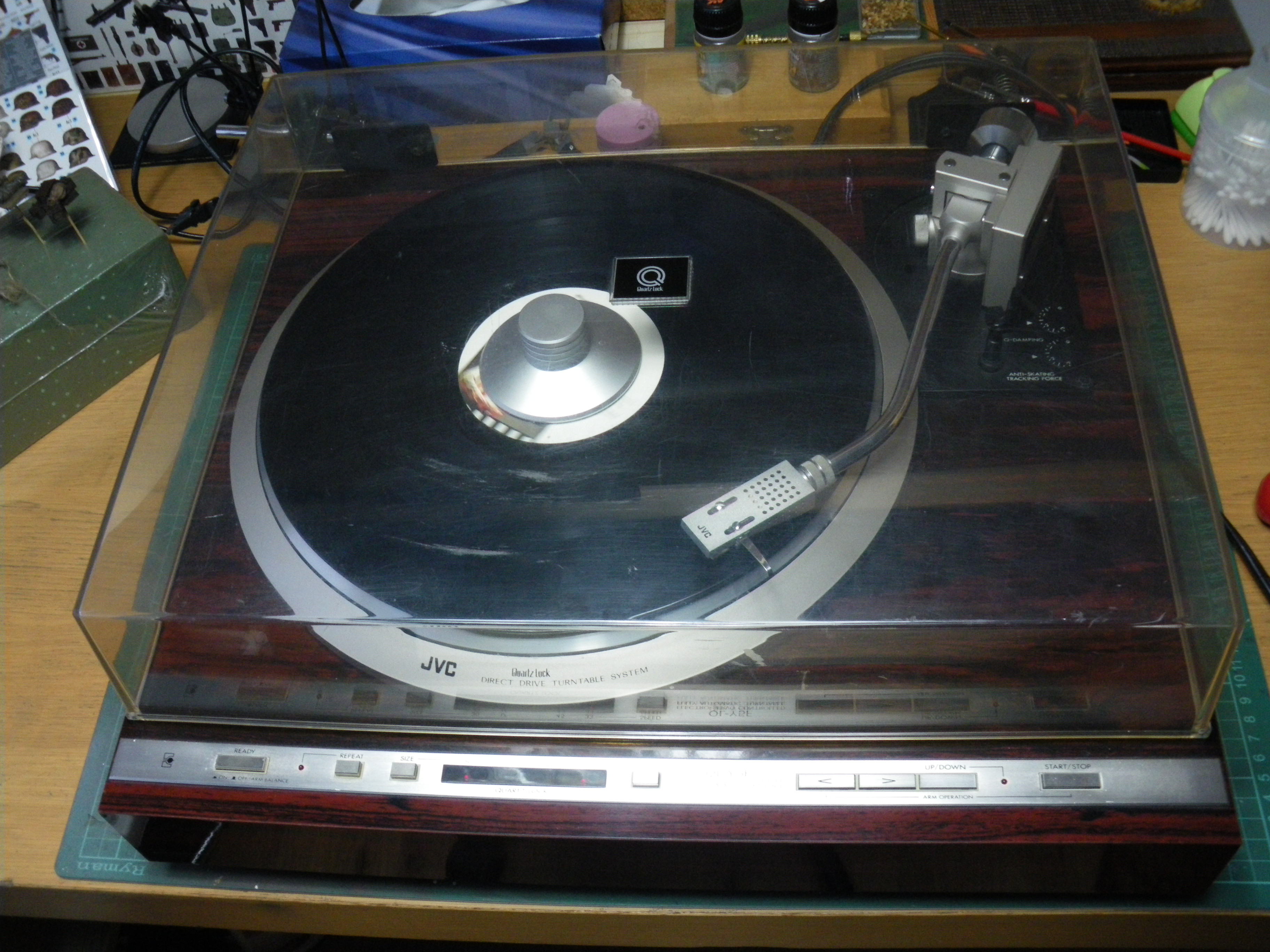

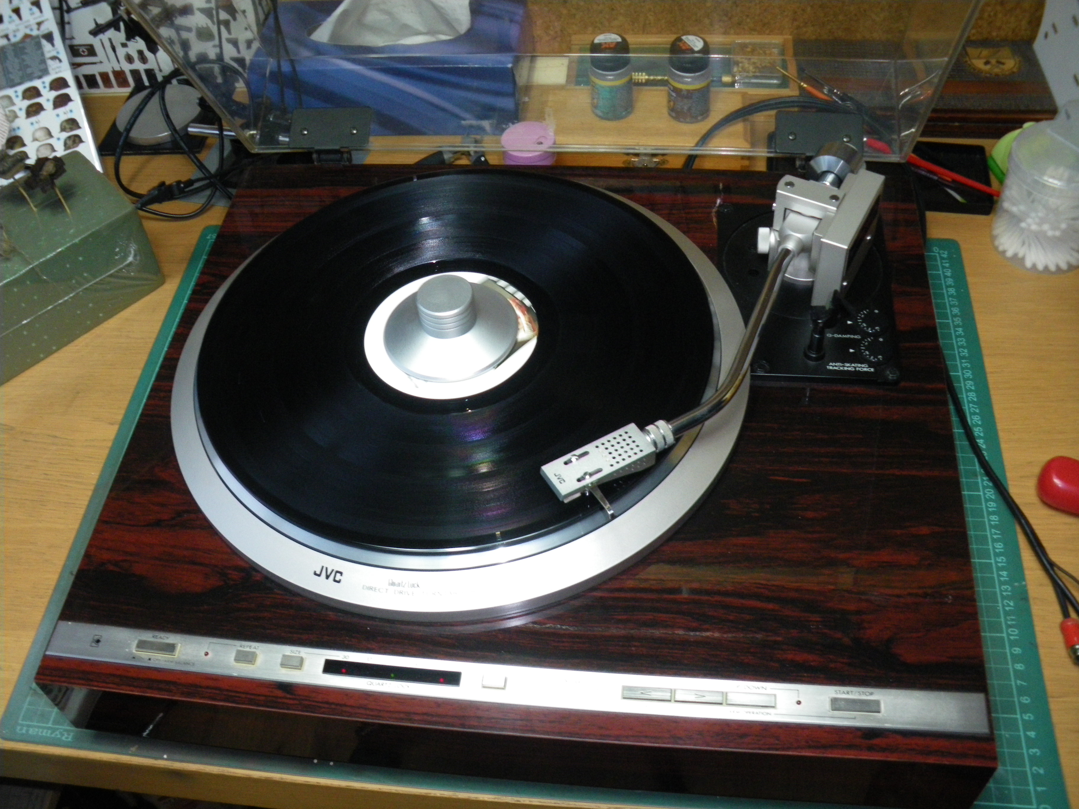

Cześć, pragnę podzielić się z Wami moim ostatnim wykopaliskiem
Piękny, duży i skomplikowany gramofon JVC QL- Y5F który ma 39 lat
Obroty trzyma z tolerancją +/- 0.007 rpm
Jest w co najmniej dobrym + stanie - ma parę baboli ale to powinno się ogarnąć
- pokrywa cała ale z ryskami wewnątrz i na zewnątrz na pewno do zaawansowanego polerowania
- plinta do delikatnego polerowania i nabłyszczania
- mechanizmy do przeglądu i smarowania o ile to jest wymagane w tym modelu
- kładka jak na moje ucho gra bardzo dobrze , ale mam jeszcze dodatkowo dwie kompletne

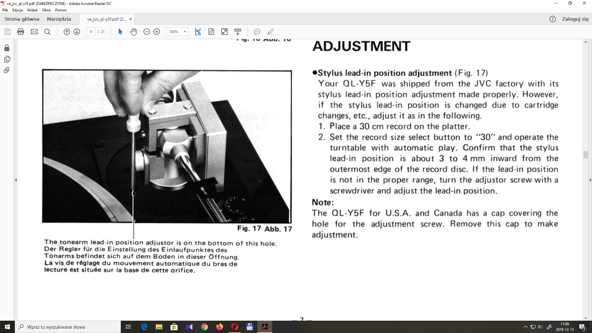

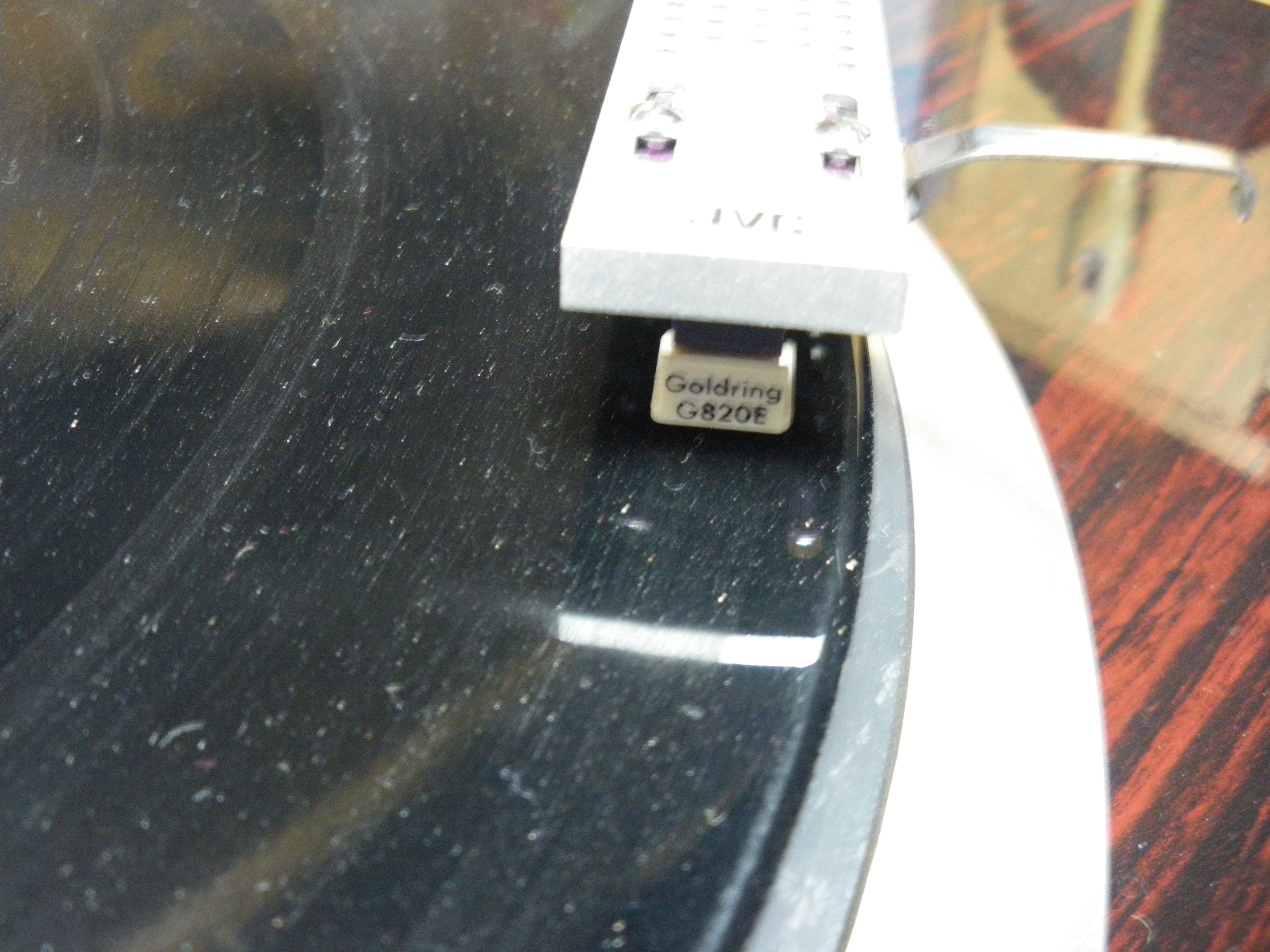

Jeden problem który mnie martwi i nie wiem jak z nim sobie poradzić to to że w trybie automatyczne ustawienie ramienia spada nie na początku płyty tylko na utworze ( widać to na ostatnim zdjęciu ) - nie wiem czy to jest regulowane manualnie czy elektrycznie ???
Może ktoś mi doradzi jak ogarnąć ten problem z opadaniem ramienia...a i może polećcie mi dobrego serwisanta który podejmie się doprowadzenia tego gramofonu do idealnego stanu

Jak nie masz konta na ve a chcesz instrukcję do niego to pisz

Mam manualna i serwisówke, tyle że kręcąc tą śrubą nic nie uzyskuję bo dalej jest tak samo. Z tym że właściwie nie wiem jak dużo ma kręcić ( nie chcę czegoś uszkodzić) być może już to jest uszkodzone, ale śrubą kręci się gładko i z oporem ,ale ramię nie reaguje...
- Posty: 41576
Re: JVC QL-Y5F
Możliwe że coś jest uszkodzone. Trzeba by od spodu zajrzeć co się dzieje jak kręcisz śrubką.
I tak szukasz serwisanta więc jak nie ma bezpośredniego efektu to bym dalej nie kombinował.
Pytanie tylko gdzie ten serwisant? PL czy UK, skoro Southampton masz podane w lokalizacji?

Serwisant w Polsce oczywiści po tylu latach co mieszkam w UK wyleczyłem się z jakichkolwiek serwisów made in UK... czegokolwiek
Co do śrubki : kręcisz w prawo to nic nie daje...przekręcisz mocniej to ramię się już nie podnosi i odbija w druga stronę, kręcąc w przeciwną stronę jest tak samo Chyba jednak wyląduje na razie w łóżku a w nowym roku pojedzie na serwis z regulacja wszystkiego...
Co sądzicie o kimś takim jak Klimas Audio Serwis ? może być inny jak jest spec i ogarnie ten temat

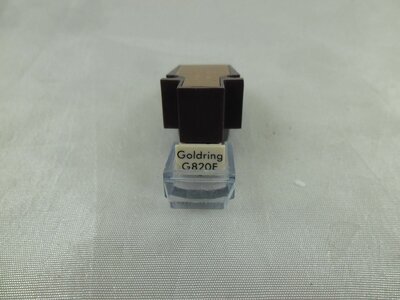

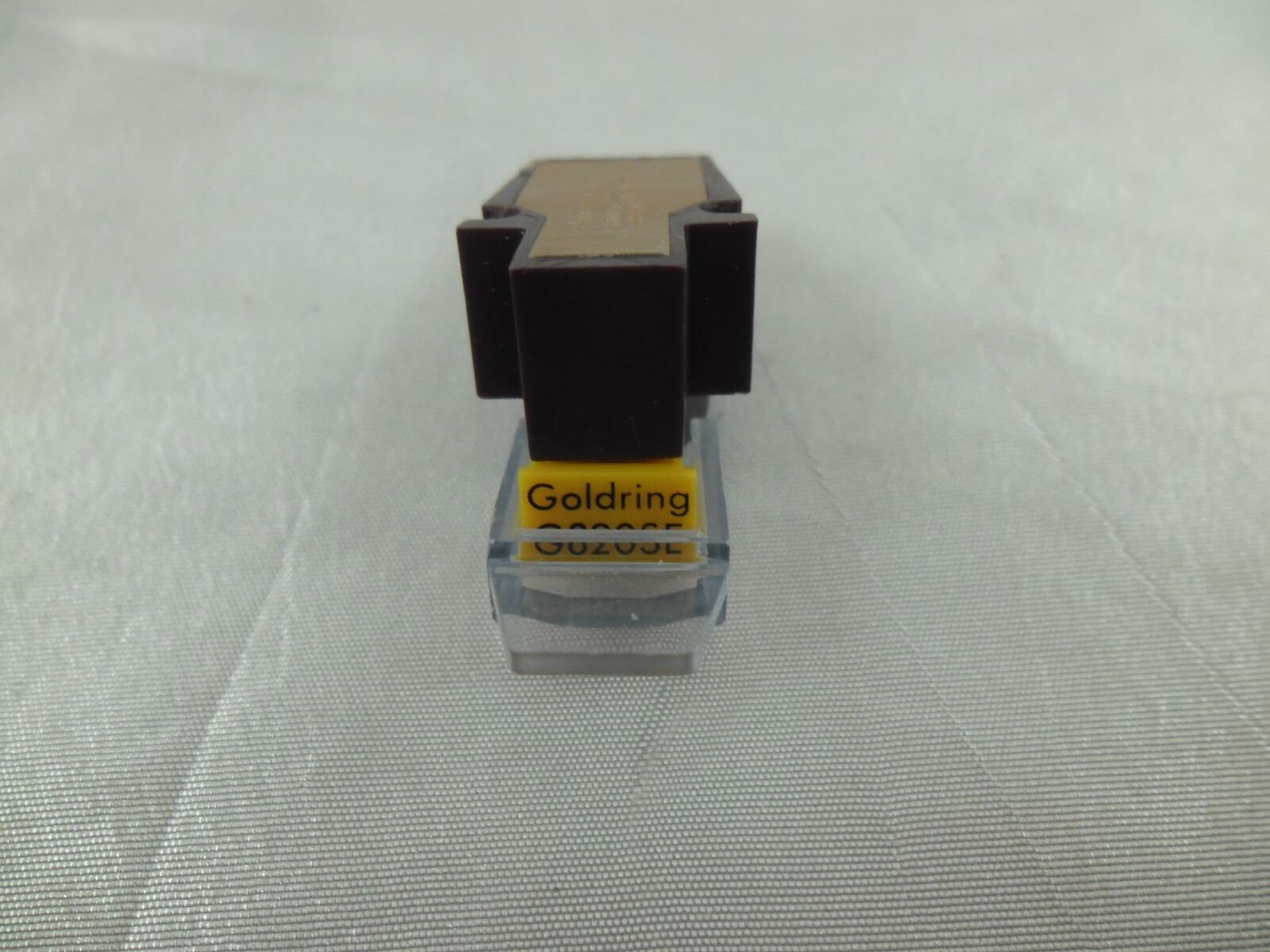

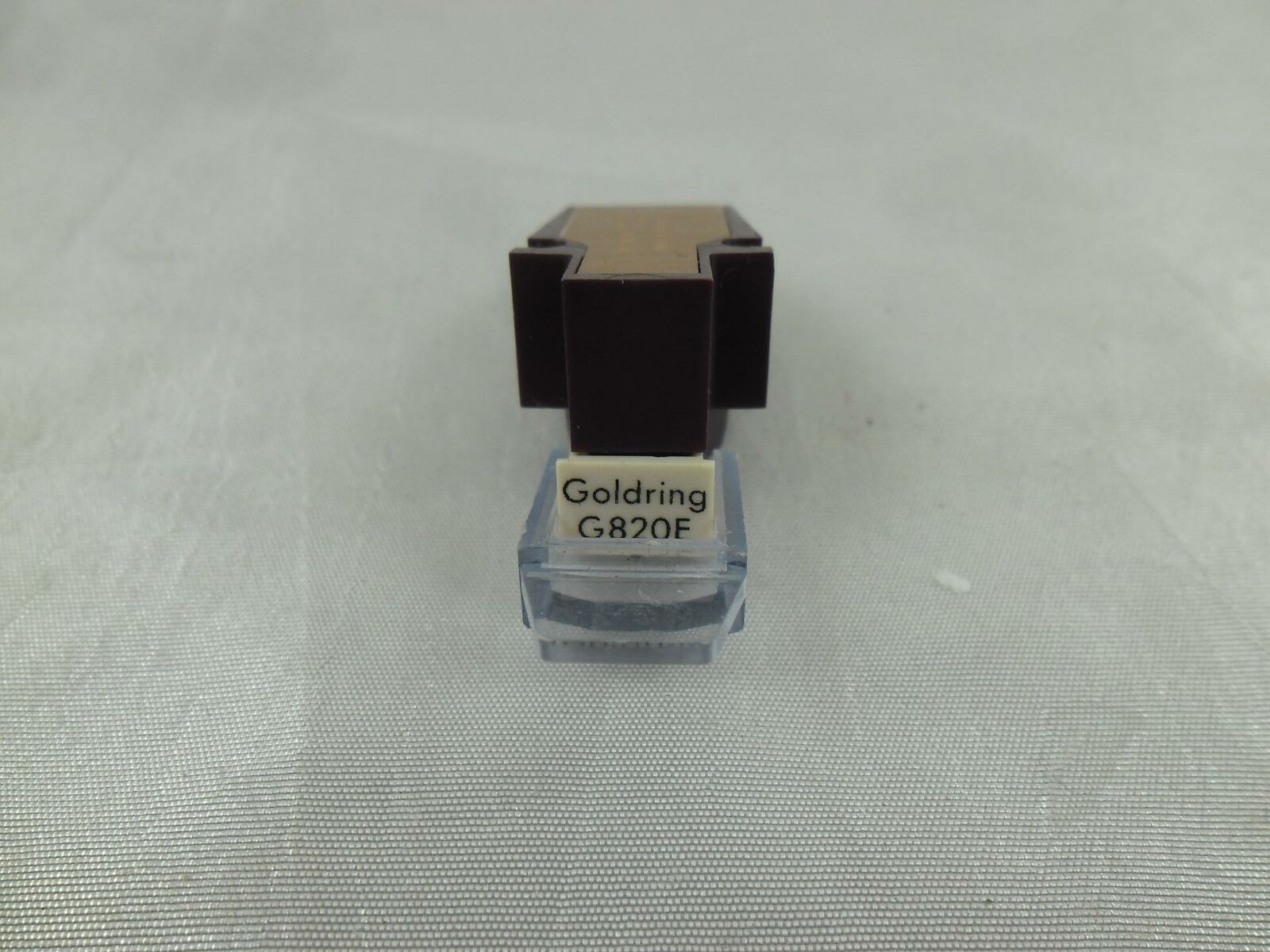

Teraz z innej baczki czym różni się Goldging G820 z wkładkami G820E i G820SE
