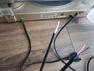

Jakiś czas temu wyciągnęliśmy z piwnicy rodziców gramofon Marantz tt130. Chciałabym tchnąć w niego życie tylko nie za bardzo wiem jak to zrobić. Na razie wymieniłam tylko pasek napędowy i igłę, żeby sprawdzić czy działa. Nie wiem co dalej, ponieważ gramofon nie ma żadnych „wejść” tylko kabel (widoczny na zdjęciu). Będę wdzięczna za wskazówki.

Musisz zarobić dwa wtyki rca.
Czy w tym przewodzie jest oddzielna żyła masowa, bo nie widzę? Jeśli nie ma, to podłącz po prostu dwa wtyki rca do pre lub wejścia gramofonowego we wzmacniaczu i już.

Z tego co widać z gramofonu wychodzi kabel sygnałowy, na którym brakuje wtyków męskich typu RCA.

Re: Marantz TT-130 - co zrobić żeby działał?
Wydzieliłem temat.
Widać też że nie ma zawiasów pokrywy.
Generalnie "gramofon po przejściach", ale jak się dorobi wtyki RCA to powinien śmigać.
