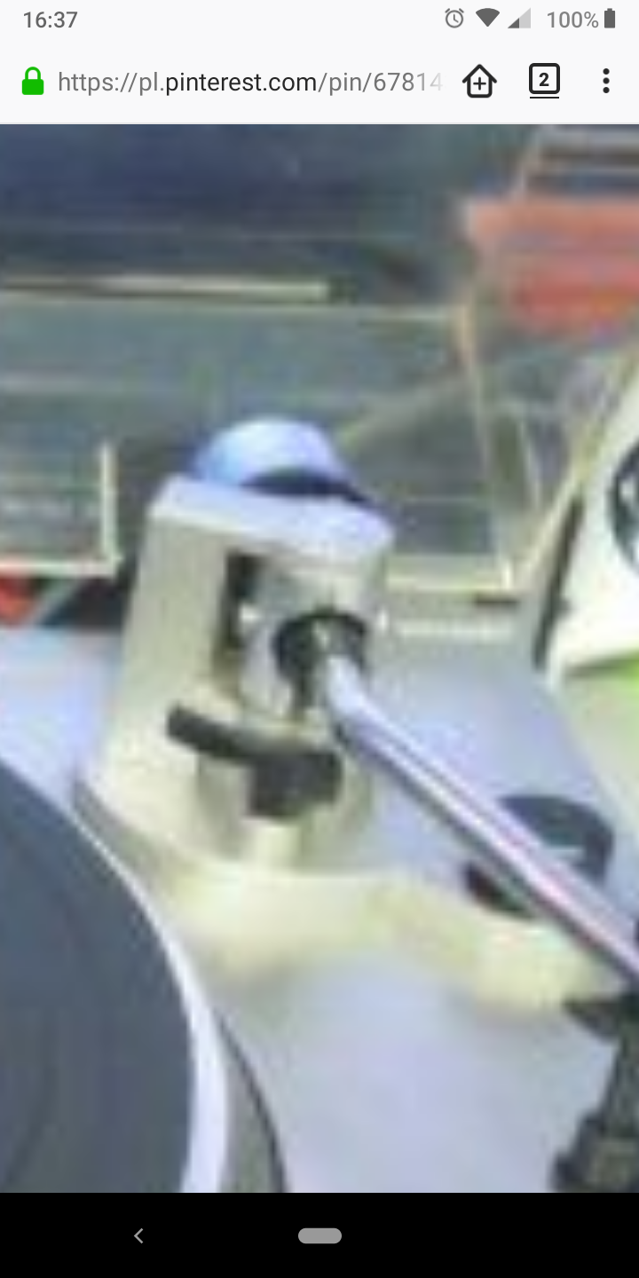

Witajcie
Zakupiłem gramofon i taka akcja. Nie da się tego słuchać i jeszcze ramie tak lata. Co z tym zrobić. Tzn najlepiej bym oddał na allegro ale pewnie będzie problem jak zawsze.

Nie wiem co to za gramofon, ale ewidentnie masz uszkodzone ramię. Do zwrotu.

Może wystarczy skasować luzy w łożysku?
Są jakieś śrubki w tym elemencie w który wychodzi rurka ramienia?

Coś jest, na tym marnym screenie widać wystające śruby. Spróbuj delikatnie je dokręcić i luz powinien się zmniejszyć.

Może są zakontrowane? Nie ma tam czegoś co wygląda jakby śruba w śrubie. Jeżeli tak jest to trzeba zewnętrzną próbować odkręcić nie ruszając tej środkowej.
Tylko nic na siłę.
Tylko nic na siłę.

O teraz zobaczyłem że dodałeś zdjęcia.
Tak jak pisałem tą jakby zewnętrzną obręcz musisz odkręcić w lewo i wtedy środkowa śruba powinna się dać wkręcać w prawo niwelując luz.

Oddać lub naprawiać. Oczywiście naturalne jest to pierwsze. To drugie może być niemożliwe albo droższe niż wart jest sprzęt. Może być i coś drobnego ale to trzeba trochę obeznania mechanicznego ...
Zależy czy trzeba jakiś element wymieniać czy nie. Z filmu tego nie mogę wyczaić ale Ty łatwo możesz sprawdzić, w którym miejscu jest luz skrętny. Który element jest nieruchomy, a który się daje okręcać? Sam headshell? Headshell z rurką? Całe ramię wraz z czarnym elementem z tworzywa? To może być wtyk headshella luźny (headshell do wymiany lub klejenia), luźne gniazdo headshella (śrubka od dołu), luźna rurka (kolejna śrubka od dołu) lub całe ramię wyskakuje z łożyska w pionowej osi ruchu (albo niedokręcone albo uszkodzone) ...
Generalnie to jest tak jak od razu napisał Wojtek: Do zwrotu. Po prostu.

No udało się dokręcić i nic nie lata. Śrubka od dołu była luźniejsza ale gra tragicznie......
Wzmacniacz też ma nowy ale wszytko w nim gra jak na razie prócz gramofonu ...

Ramię skalibrowałeś?
Igła może już być zjechana i stąd taki efekt.

Kalibracja tak na szybko i lipa. Kurka nie mam żadnej nowej igły na sprawdzenie itp. Może jest ktoś z Gdyni?

Może weź pod pachę gramofon i podejdź do kogoś kto na chwilę pozwoli założyć Ci swój headshell z wkładką i igłą co do której ma pewność że jest sprawna.
