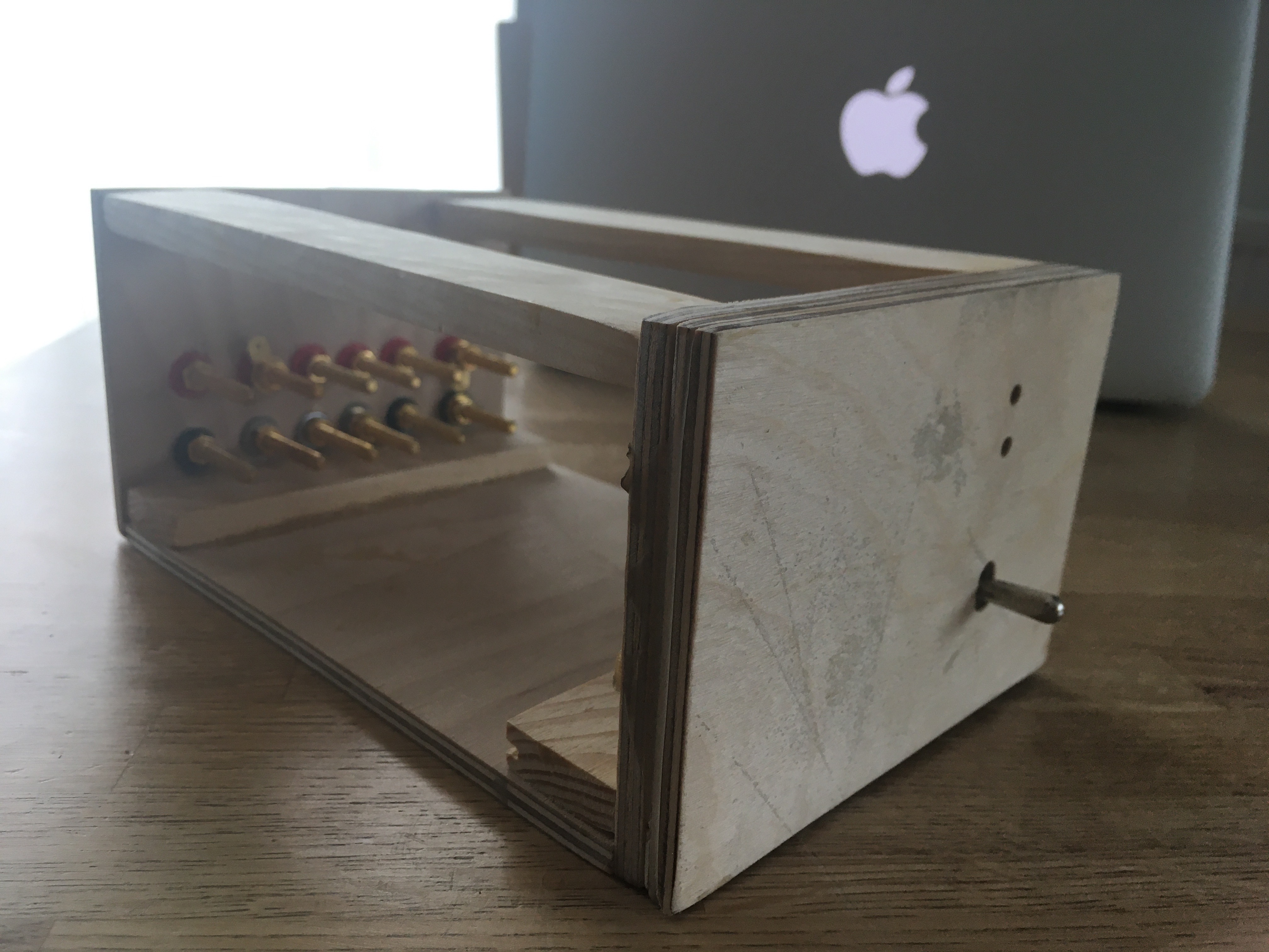

ozon
Posty: 28
Rejestracja: 27 sty 2019, 08:45
Re: Przewód zasilający Luxman
#15
Post autor: ozon »
może czas dokończyć budowę przełącznika przełączającego kolumny na ampli lub wzmacniacz
w takim układzie nie trzeba łączyć przez pre amp i zestawy są odseperowane.
