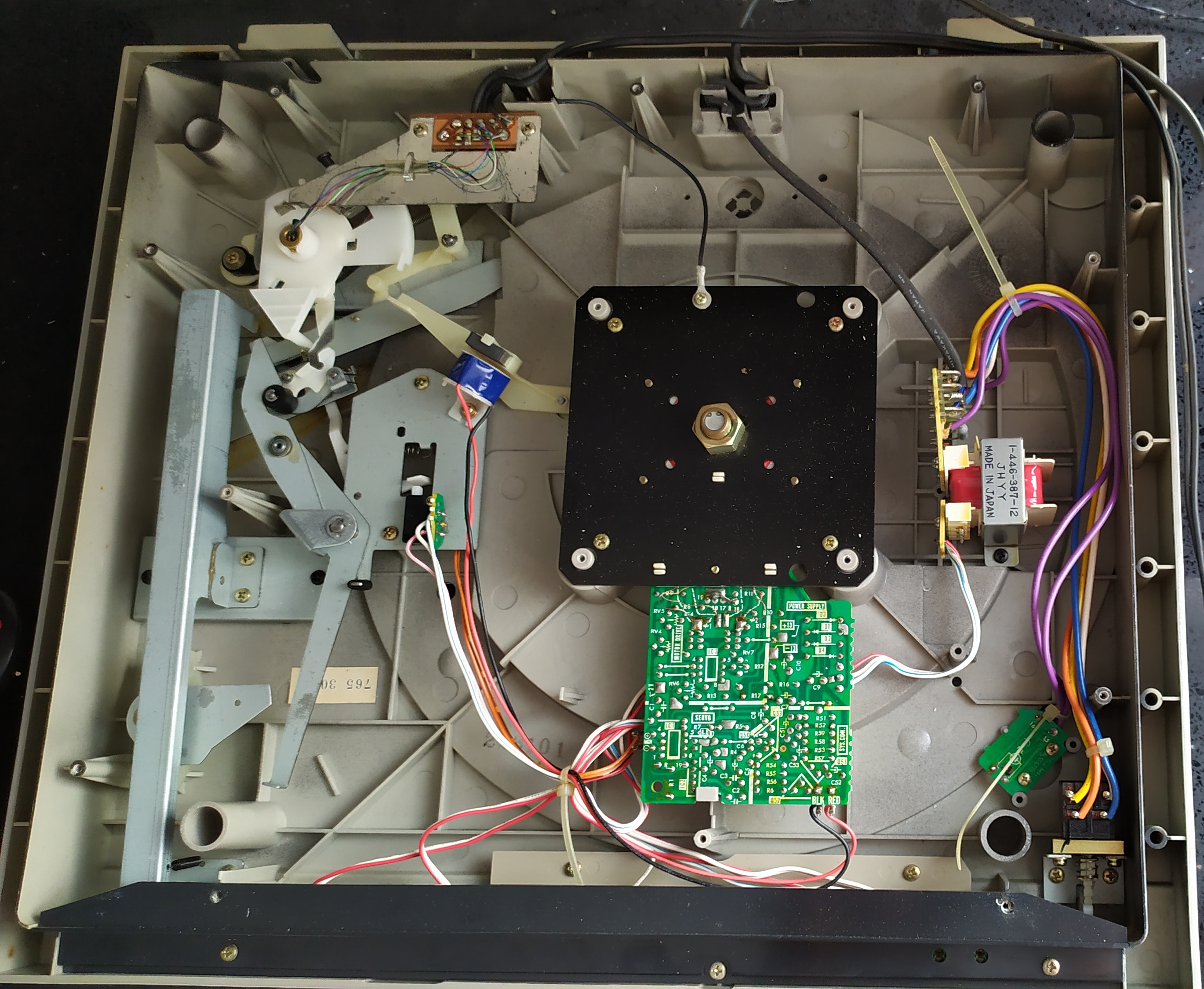

Na zdjęciu na górze tej czarnej płytki na środku widac przykrecony czarny przewód idący w te same okolice co przewody od wkładki. To może być to.

TO NIE JEST UZIEMIENIE. Urządzenia się uziemia żeby nie zrobiły krzywdy w przypadku awarii. To jest (może być) masa. Na zdjęciu wydaje się, że ten przewód jest urwany przy wyjściu z obudowy. Przedłuż go, albo wymień w całości na odpowiednio długi i podłącz do zacisku masowego wzmacniacza.

Nie jest ten kabel przerwany , napewno, widać jak zakręca przy kablach RCA i jest przylutowany do płytki. Lut prawy górny z brzegu.

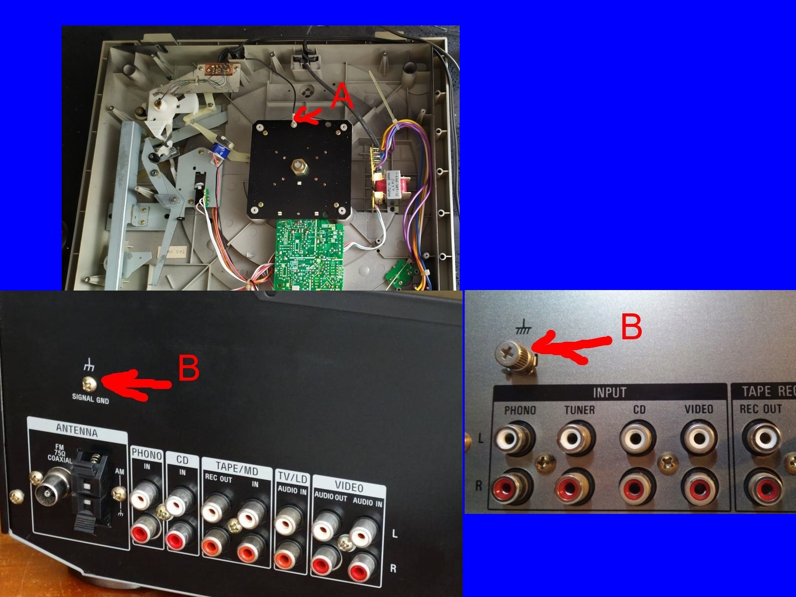

Połącz za pomocą zwykłego, cienkiego kabelka punkt A w gramofonie z punktem B na jednym z twoich wzmaków.
Odpal i sprawdź efekt.

Zrobiłem tak jak piszesz, bez efektu.

A jak wygląda płytka łącząca przewody ramienia z kablem rca? Bo nie potrafię dopatrzyć się gdzie przychodzi u Ciebie kabelek masy ramienia. Ten czarny. Tak to wygląda u mnie w bliźniaczej wedze
