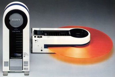

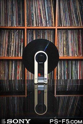

Oczywiście że odtwarza ... nie znam tych nowych ale widziałem w akcji starego Soniacza PS-F9 (może to był F5) ...

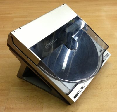

technics sl-7 ma możliwość pracy w pionie, montażu na ścianie i w pozycji pół leżącej, ogólnie jest kilka modeli technicsa które to potrafią

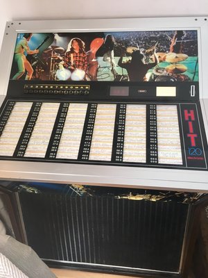

Jakiś tydzień temu byłem kupić płyty. W prywatnym mieszkaniu w salonie stała szafa grająca. Też odtwarzała w „pionie”.

Z tym technicsem to powiem szczerze jestem zaskoczony- chyba nigdy tak nie widziałem go montowanego - aż naszła mnie ochota na sprawdzenie - co kto wie ten wie w moim przypadku jest szokiem (no bo jak to technics i mua :D)
