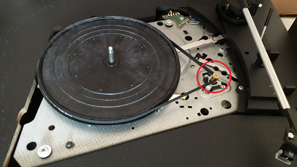

Witajcie,
Dzisiaj dziwnym trafem przy odpaleniu płytki zauważyłem znaczące spadki obrotów - talerz kręci się wolniej niż powinien. Postanowiłem uruchomić go od nowa i silnik nawet nie ruszył sam talerza (dopiero gdy ruszyłem go ręcznie zaczął się kręcić). Co może być przyczyną? Czy należy doszukiwać się problemu w braku konserwacji? Dodam tylko, że gramofon kręci wolniej talerzem, ale zdaje się trzymać obroty.

Re: Fine Arts TT1 - zwolnione obrony. Czas na konserwację?
arabek01 pisze:
11 maja 2019, 14:04
Pasek :think:

Regsoft pisze:
11 maja 2019, 14:25
arabek01 pisze:
11 maja 2019, 14:04
Pasek :think:
Tak też myślałem, ale nie jestem pewien bo rolka mająca wprawić pasek w ruch sama nie rusza (załącznik).
Edit:
Załączam filmik obrazujący problem. Może powie coś więcej. Zdaje się także, że gramek jednak nie trzyma tempa.

Cześć,
Informacyjnie dla potomnych - problemem okazał się zasilacz zewnętrzny. Temat do zamknięcia.

Posty: 45479
W sensie że był nieoryginalny i podawał nieodpowiedni prąd?

Post autor: arabek01 »
Zasilacz się zużył lub zepsuło się coś w środku. On daje niby napięcie, ale przy obciążeniu silnika prąd spada prawie do 0. Kostka jest nierozbieralna więc musiałem zakupić nowy no i niestety zamiennik.
