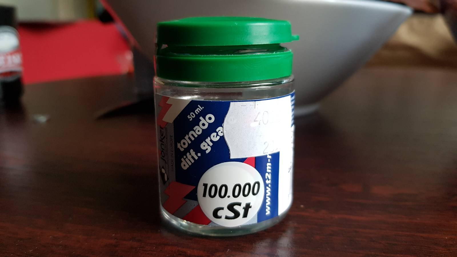

Re: Jaki silikon do Fluid Dampera ramienia?
wlałem 100 000 cst do FD200 i wydaje mi się że to jest max. Strzykawka medyczna nie chce zaciągnąć tak gęstej cieczy. Wlanie cieczy prosto z pojemnika do dampera zakończyła się tym że upieprzyłem gramofon

- Merrick
- Posty: 2384
- Lokalizacja: Elbląg
Za późno . Już wlałem prosto z pojemnika. Potem czyściłem gramofon a klei się to jak cholera. Lepiej chyba kupić 90 000 lub 80 000
- Bacek
- Posty: 4216
- Gramofon: Kenwood L-07D
- Lokalizacja: Poznań
Wielkiej różnicy pomiędzy tymi 80K a 100K nie będzie. A potrzebowałeś go aż tyle? Bo łatwiej jest aplikować z mniejszych plastikowych buteleczek.
