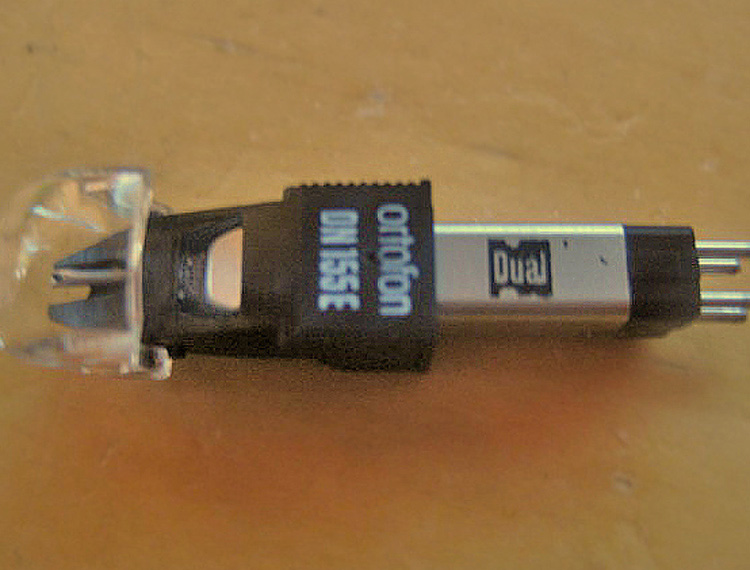

Cześć, zakupiłem gramofon Dual CS-627Q. Sprzęt audio z wejściem PHONO posiadam, więc o żaden wzmacniacz nie musiałem się martwić. Na dzień dobry zakupiłem też kilka płyt winylowych. Po zakupie oczywiście sprawdziłem czy gramofon działał. Dźwięk z płyty winylowej lepszy niż z płyty cd (ten sam album wykonawcy płyta winylowa i płyta cd dla porównania). Wszystko było ok. Trochę go wyczyściłem, tarczę wyszorowałem, rozkręciłem, przesmarowałem, zmieniłem kabelki RCA na lepsze, kabelek uziemienia też wymieniony. Ramię ustawiłem zgodnie z instrukcją, nacisk igły też ustawiłem (sprawdzane nawet z wagą). Samej wkładki, ani igły nie ruszałem (igła Dual DN 155E). Antyskating ustawiłem tak mniej więcej - tu mam problem, aby go ustawić prawidłowo ze względu na brak płyty testowej (czytałem na forum o różnych ustawieniach)... Teraz gramofon chodzi płynniej, ciszej odrobinę, ale nie gra lewy kanał... Sprawdzałem nowe kable RCA miernikiem są ok, sygnał od wkładki do kabli RCA jest. Zauważyłem jednak, że po zdjęciu igły z wkładki gdy próbuje sprawdzić sygnału dotykając (jak na zdjęciu widać metalową obudowę wkładki - tam gdzie jest napis DUAL) to na jednym kanale nie mam sygnału - własnie na tym, który nie gra. Czy zatem mam problem z wkładką - odmówiła posługi? Czy problem może leżeć gdzieś indziej?

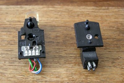

Na zdjęciu po lewej TKS po prawej ULM z tego co się zorientowałemDie ULM passen an die erste ULM-Generation:
CS 506/522/606/622/626/650RC/714Q/731Q.
Die TKS passen an die zweite ULM-Serie:
CS 505/505-1/506-1/508/528/607/608/617Q/627Q/628/708Q/728Q/741Q.

TKS też jest ULM (Ultra Light Mass), masz to nawet napisane na plincie w okolicach podpórki ramienia. Na zdjęciu są po prostu różne podkoszyki do tych TKS. W niektórych przypadkach są zamienne, a w niektórych nie.
EDIT: No właśnie - jest Seria I TKS i Seria II TKS, tak w uproszczeniu.
- olsza84
- Posty: 3304
- Gramofon: Dual Fever
Re: Dual CS-627Q - problem z lewym kanałem
Panowie, ULM (Ultra Low Mass) to oznaczenie technologii ramienia + wkładka jako całości konceptu. Określeniem ULM jednocześnie były nazywane/brandowane pierwsze wypusty wkładek np.ULM 60E Ortofona i cała gama braci. 2 wypust gramofonów z serii ULM miał zmieniony system mocowania ULM i jednocześnie wkładki otrzymały nazwę TKS np. TKS 390E i reszta. Jeszcze bardziej spadła też masa efektywna. Ale dalej jest to system ramienia i mocowania wkładek ULM. Oczywiście potocznie można przyjąć (żeby się nie pomylić), że były mocowania ULM (pierwsza wersja ze srebrną blendą) i TKS (druga wersja). Później była kolejna odsłona ULM'owskich ramion już z mocowaniem na 1/2.

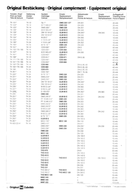

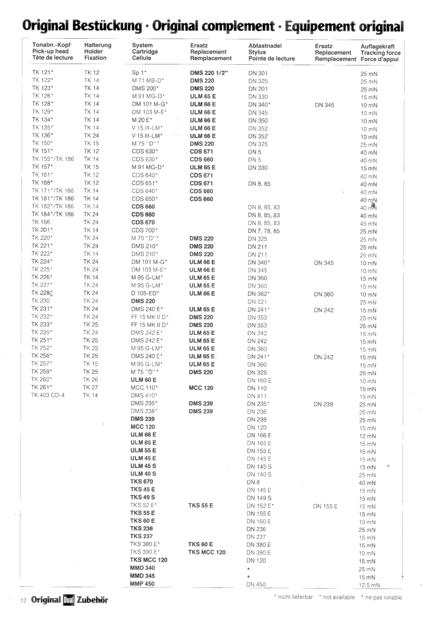

Wszystko się zgadza. Pisząc ULM i załączając cytat z niemieckiego forum miałem na myśli system wkładki ULM niż samą nazwę Ultra Low Mass - zresztą zgodnie z tym co jest napisane w rozpisce samego producenta Dual (pozwolę sobie załączyć grafikę, bo nie mogę na szybko znaleźć na forum teraz) Tak też zrozumiałem wpis tuczi77, który napisał że TKS to ramię typu ULM (choć nie tak dosłownie)

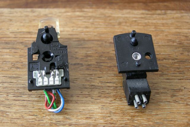

Wczoraj znalazłem chwilę, aby wyciągnąć wkładkę i zmierzyć oporność. Dobra wiadomość jest taka, że opory lewego i prawego kanału są niemalże identyczne. Nie mniej jednak sama wkładka wydaje w związku z tym działać. Wcisnąłem bardziej końcówki kabelków na pręciki wkładki. Zła wiadomość jest taka, że mam wkładkę podobną do tej ze zdjęcia wyżej (mocowanie koszyka identyczne jak u tuczi77 - link podał wyżej) - ta po lewej stronie (ja mam mniej widoczne ścieżki) i jest ułamany jeden plastik, który jak mniemam trzyma wkładkę w prawidłowej pozycji. Stąd pewnie jeden kanał nie gra (wkładka trochę się przechyla) - to jedynie domysły na ta chwilę. Postaram się naprawić ten defekt i sprawdzić moje domysły. Mam alternatywy w postaci kupna nowej wkładki (marnie z ich dostępnością jak widzę TKS 55E/TKS65E/TKS66E), zakup pewnej modyfikacji do obecnego uchwytu, aby móc zamontować inne wkładki (na dwie śrubki) lub zakup innego uchwytu od innej wersji Duala, który powinien pasować (zbliżony ciężar, podobne mocowanie, montaż wkładek na dwie śrubki), ale to nie sprawdzone i wówczas muszę kupić nową wkładkę...
