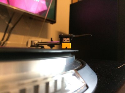

Sprawdź czy winda nie jest za wysoko bo tak mi to wygląda. Jeśli mam rację a gramofon nie ma regulacji wysokości windy(piszę bo nie znam tego modelu) to albo zastosujesz dystans pod wkładkę (między górą wkładki a headshellem) albo podłóż coś pod matę na talerzu (wystarczy 2mm). Pozdrawiam. Marek.

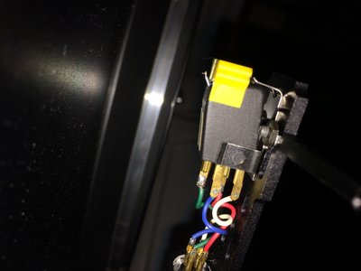

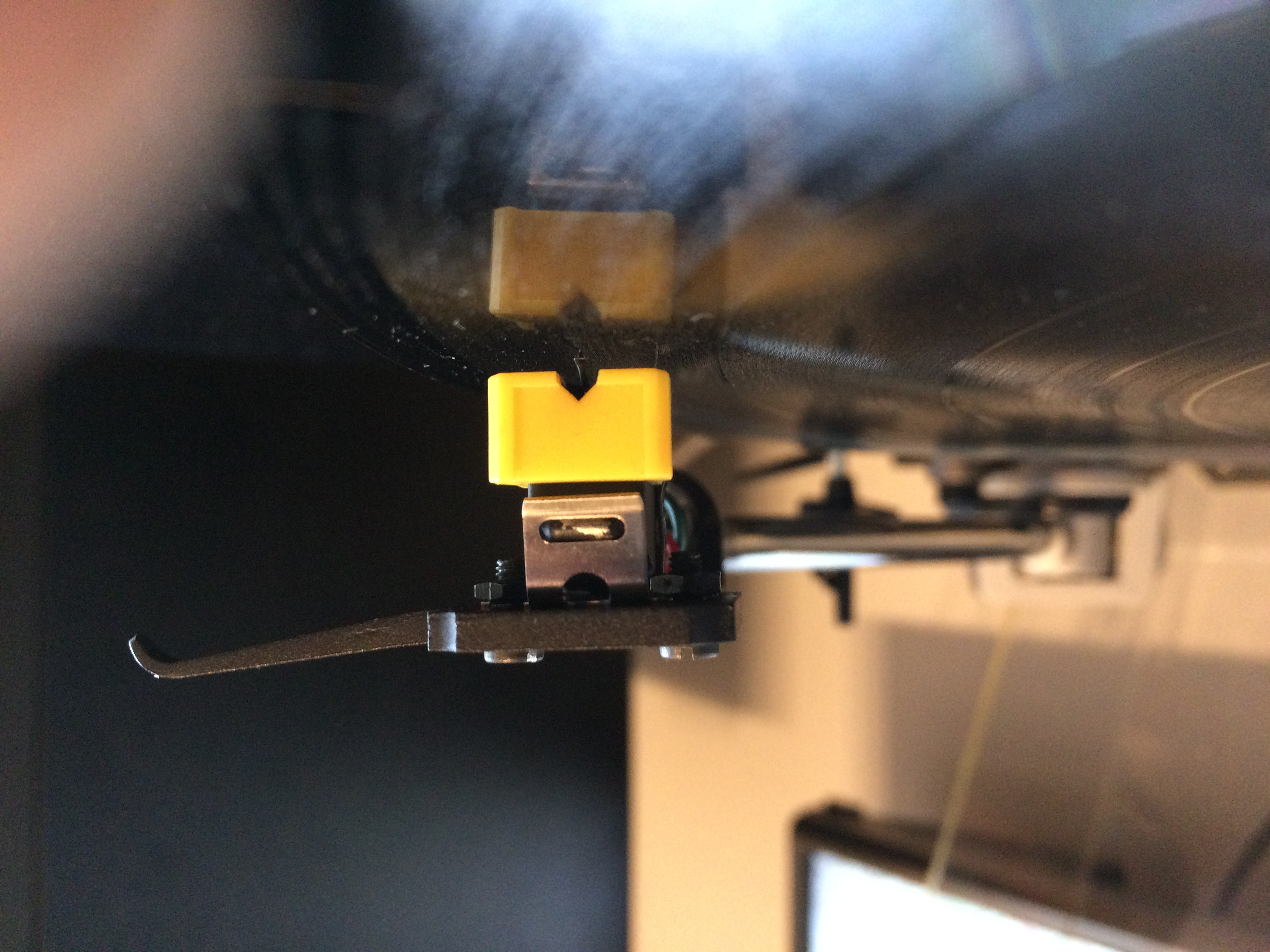

Link poprawiony. Wrzucam zdjęcie igły aczkolwiek z telefonu jakosc jest jaka jest...

Sprawdziłeś to co napisałem ? Czy ramię jak jest opuszczone na płytę lekko nie ociera o windę ????

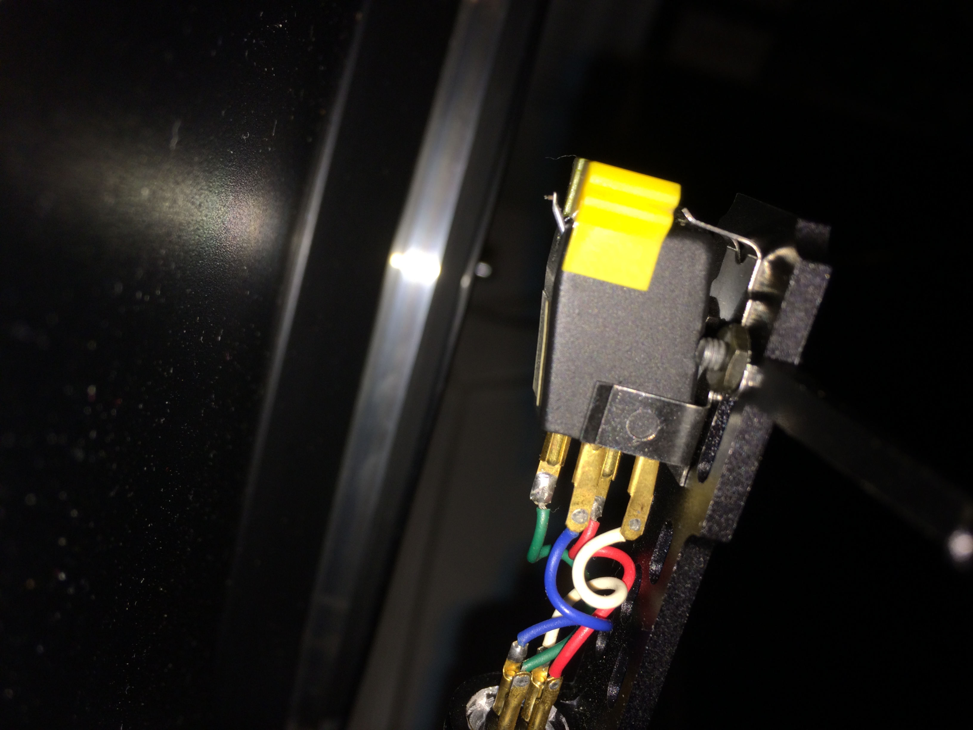

Marek w momencie gdy Igła opuszczona jest na płytę winda nie dotyka ramienia więc wydaje mi się że nie tu leży problem. Widać na zdjęciu ze jest trochę przestrzeni pomiędzy ramieniem a winda.Peliks pisze: ↑20 sty 2019, 13:17Sprawdź czy winda nie jest za wysoko bo tak mi to wygląda. Jeśli mam rację a gramofon nie ma regulacji wysokości windy(piszę bo nie znam tego modelu) to albo zastosujesz dystans pod wkładkę (między górą wkładki a headshellem) albo podłóż coś pod matę na talerzu (wystarczy 2mm). Pozdrawiam. Marek.

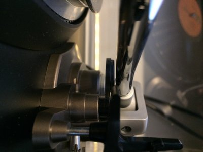

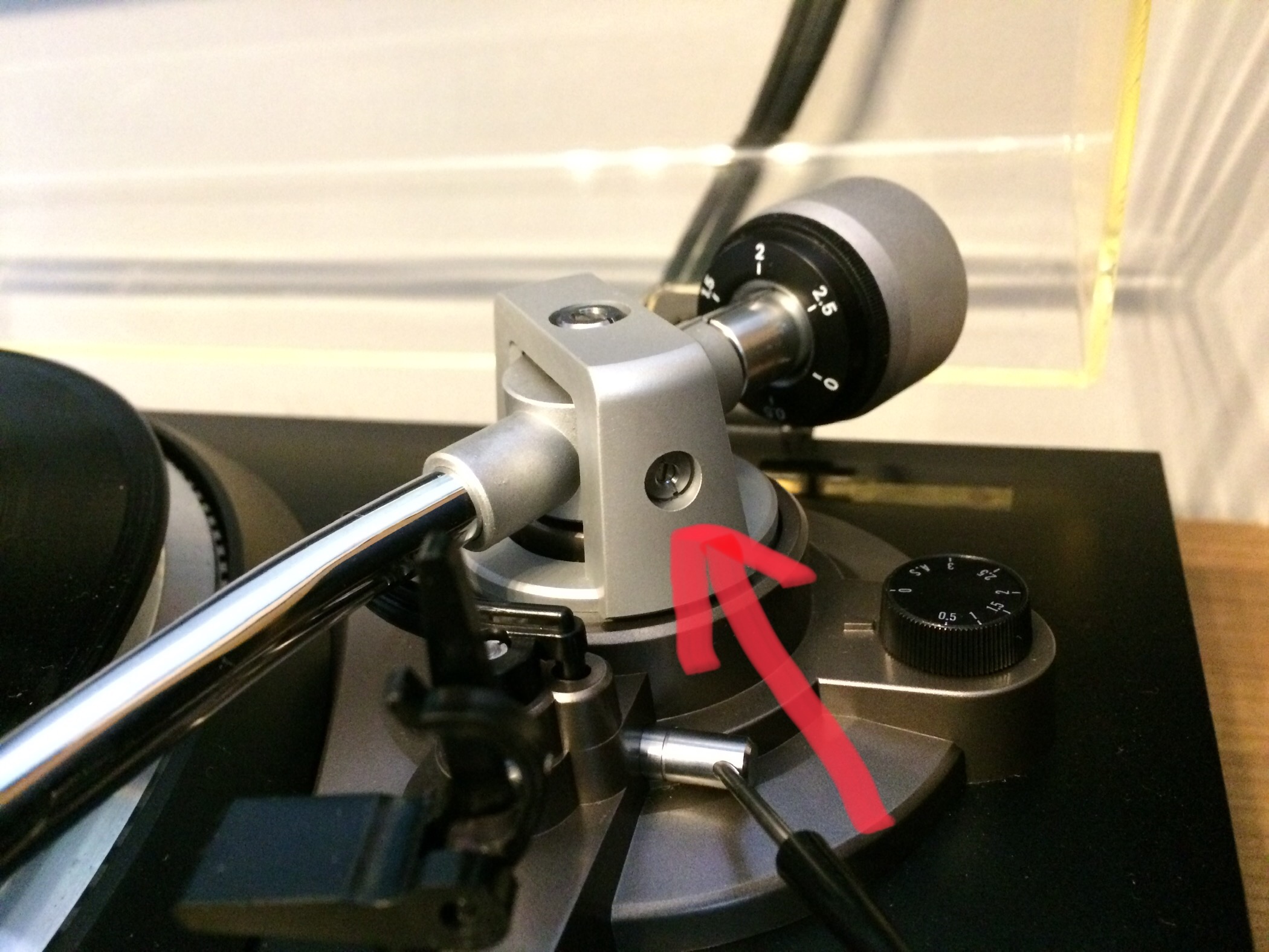

Patrząc od czoła na wkładkę przyszła mi jeszcze do głowy regulacja azymutu choć nadal czekam na wzornik do jego ustalania. Wydaje mi się ze wkładka wychylona jest delikatnie do zewnątrz. Wydaje mi się również ze wkładka jest delikatnie przechylona wzgledem koszyka, ale może mam już zwidy. Czy do regulacji azymutu służy śrubka zaznaczona na zdjęciu? Czy azymut może mieć wpływ na takie zachowanie igły?

A to sorki. Ta śrubka jest do skręcenia osi poziomej ramienia. Jeśli ramię nie ma luzów to jej nie ruszaj. Pozdrawiam. Marek.
Edit. To może w transporcie przy jakimś wstrząsie przesunęły się i o coś haczą kabelki sygnałowe wychodzące z ramienia ? Ale to byś musiał rozkręcić gramofon aby to stwierdzić.

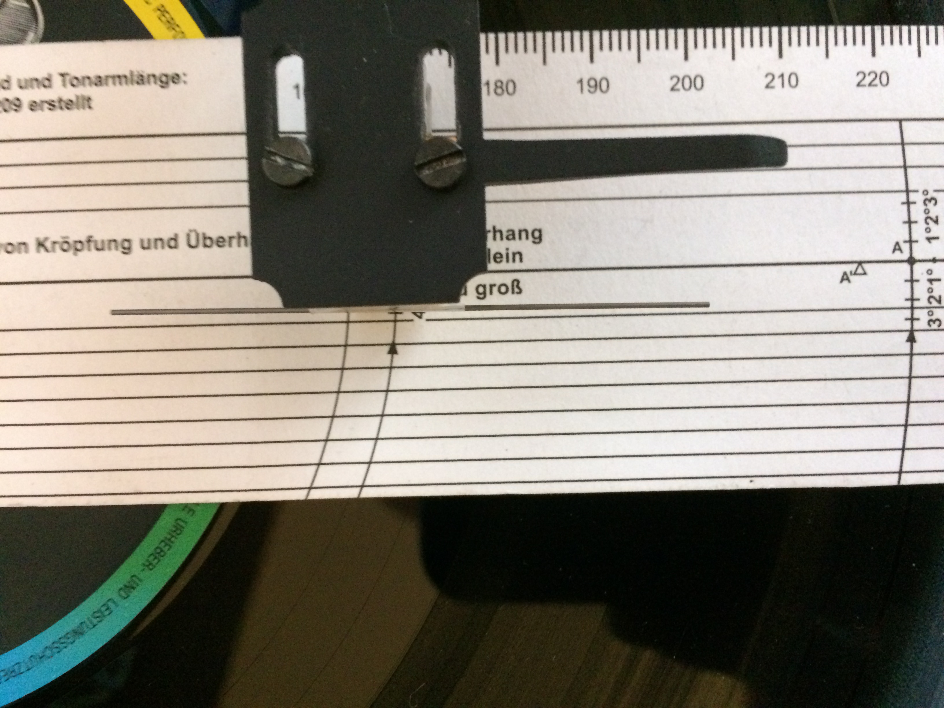

Na razie wszystko gra wzorowo i działa jak powinno wiec dziękuje Wam wszystkim bardzo za rady. Swoją droga polecacie jakaś lekturę porządną i rzeczową która rozjaśni mi wszelkie zawiłości tematyki czarnej płyty. Na razie wyregulowałem wkładkę na „głupim” schemacie i wyszło w miarę poprawnie (delikatne odchyłki w obu kierunkach w pozycjach A i B) tyle ze wkładka jest skręcona praktycznie na samym końcu koszyka - nie wiem czy tak być powinno.

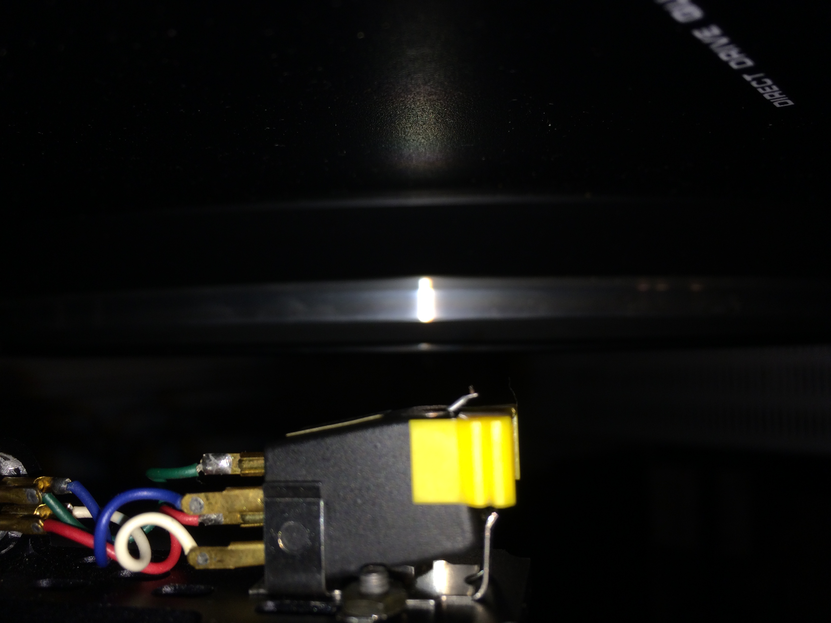

Ok gramofon jeszcze raz skalibrowany. Wkładka ustawiona jak na zdjęciach - precyzyjniej nie mogłem tego złapać. Może robię coś źle...
Nacisk ustawiony 1,5g, AS sprawdzone na pustej części płyty - przy ustawieniu na 2 jest idealnie - igła stoi w miejscu i czeka na rowek. Jedynie ta kalibracja igły nie daje mi spokoju.. co sądzicie?
