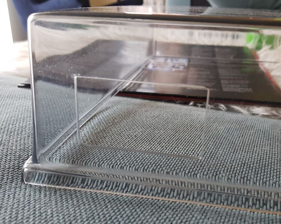

Czasem muszę podnieść znacznie VTA i niestety mam problem z moją pokrywą. Ma ona z tyłu taki otwór przez który wystaje tył ramienia. Przy wyższym VTA, rurka nie mieści się w otworze:
Czy jestem w stanie w zaciszu domowym jakoś w miarę estetycznie powiększyć ten otwór (zwiększyć wysokość)?

Boki utniesz brzeszczotem, gorzej z górną krawędzią.
Myślę, że podstawowy dremel mógłby załatwić sprawę.
Ewentualnie szlifierka kątowa z cienką tarcza. Ale może trochę topić opiłki więc później papier i polerka...
Tutaj masz różne pomysły:
https://youtu.be/AsBrJRNvdyA
Lub odpowiedni pilnik i trochę zapasu czasu, zależy ile chcesz powiększyć otwór, żeby się nie zapiłować na amen :)

Jeśli nie dużo musisz powiększyć ten otwór to zwykłym pilnikiem do metalu dasz radę. Robiłem tak wielokrotnie. Pozdrawiam. Marek.

OK, to chyba jednak spróbuję pilnikiem...do metalu mówicie?
Po tym jak połamałem Myszorowi pokrywę wyrzynarką, jakoś mnie tak odpycha od elektrycznych rozwiązań :D

Jak masz dużo do zebrania, można jeszcze podciąć brzeszczotem włosowym a później pilnik.

Czy to jest pokrywa od Ery? Wygląda podobnie. Ja taką kiedyś wycinałem dremelem w tym samym miejscu na SME non imp. Musiałem pojechać z wycięciem blisko górnej krawędzi i niestety cholerstwo pękło. Moja była z takiego trochę elastycznego tworzywa ale okazała się być bardzo krucha. Myślę że materiał po wielu latach może zrobić się kruchy i podatny na pęknięcia. Uważaj!

Kilka dni temu dopasowywałem pokrywę do mojego Lenco i musiałem obrabiać krawędzie i frezować pod zawiasy. Można to delikatnie (żeby nie przegrzać) zrobić mechanicznie (np. Proxxon, Dremel) wałkiem z papierem ściernym - dosłownie jak Ci pasuje, potem polerowanie, polerowanie i...polerowanie - wychodzi jak fabryczna.

aha, wszelkie cięcie bym odradzał, bo może "zapracować" i peknąć.
Żeby powalczyć z piłką tarczową, to pokrywa musi być sztywna - plexi ok. 4-5 mm grubości. Niestety, sprawdziłem "na sobie"

Najlepiej chyba będzie Dremelem ;)

frezarka wysokoobrotowa tylko do tego się nadaje jeśli nie chcemy ręcznie pilnikiem szorować

...znając moje zdolności obróbki tego typu rzeczy, to co bym nie zrobił to i tak pewnie ją połamię :lol:
Plexi z natury jest krucha, niezależnie od wieku. Taka cecha materiału.
