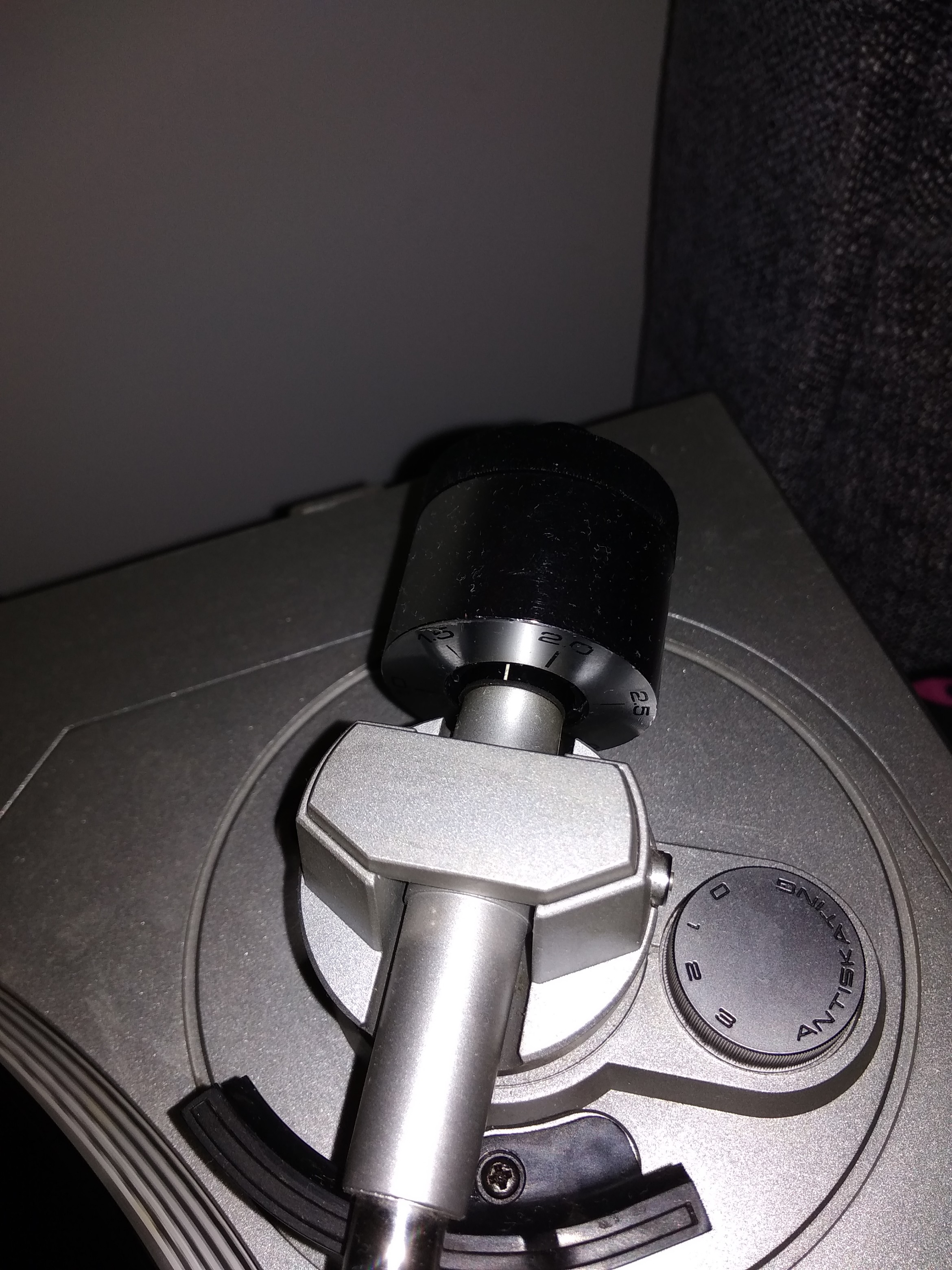

Po zakupie zamontowałem ortofona OM 5. Przy wyważaniu zdziwiła mnie trochę przeciwwaga. Wygląda na nieoryginalną (wcześniej jakoś nie zwróciłem na to uwagi). Teraz pytanie: jak duży ma to wpływ na ramię, napęd, windę, ogólne funkcjonowanie gramofonu?
Zaznaczam że przy ogólnym użytkowaniu nie stwierdzam żadnych problemów. Wygląda na to że działa bez zarzutu z wyjątkiem tej przeciwwagi która ma dość niecodzienna konstrukcję (skala oznaczona w metalu, bez plastikowego pierścienia).

Jeśli jest nieoryginalna, a mimo to pasuje i obraca się jak powinna (czyli nie luźno wzdłuż osi) to główny problem jest to że nie możesz ufać skali na przeciwwadze
Waga do sprawdzania nacisku igły jest w takich wypadkach konieczna.

Bankowo nie oryginalna, wystarczy porównać z innymi fotkami.
Sprawdź z wagą, moze akurat ktoś to dopasował tak, że skala pokrywa się z faktycznym naciskiem

Dzięki za odpowiedzi. Co do luzów to póki co nie stwierdziłem. Co do nacisku to muszę sobie sprawić wagę żeby dokładnie sprawdzić:/ teraz słucham na stanton 500 co jest chyba bezpieczniejszym wyborem z uwagi na szerszą skalę nacisku (o ile się nie myle to od 2 do 5 gr, igła d5100e) ustawiony nacisk na tej skali 2.5, gra bez zarzutu. Niemniej jednak i tak lepiej wiedzieć co i jak.

Jak najbardziej jest to ta sama waga. Urzywam obu i różnica między dwoma wynosi 0,01 grama bez zdejmowania talerza w tym samym punkcie. PS: a w gramofonie wystarczy wymienić jeden kondensator i wszystko będzie śmigać jak nówka (gdzieś w sieci znalazłem o tym informację). Obciążenie jest jak najbardziej poprawne, jest skonstruowane odwrotnie niż standardowo. Trzymając plastikową część, metalowa powinna się obracać (czyli skala). Pozdrawiam.

Co do nacisku: sprawdzane wagą. Na 2,5 na skali jestem w stanie ustawić 2,49 lub 2,51. Zadowala mnie to
