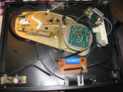

Gramofon przestał kręcić talerzem. Grał na 33 obroty, potem wrzuciłem maxisingla - przełącznik na 45 a tu nic. Potem z powrotem na 33, trochę zakręcił i też stop.
Teraz w ogóle nie kręci choć podświetlenie stroboskopu działa. Padł silnik? Sprawdzałem miernikiem i wygląda że zasilanie nie dociera do płytki na silniku.
Pomoże ktoś?
W załączniku bebechy gramofonu bo wiem że sprzęt mało znany.

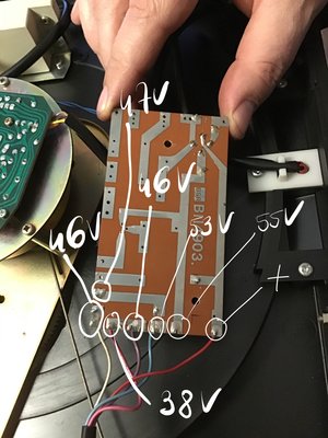

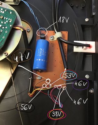

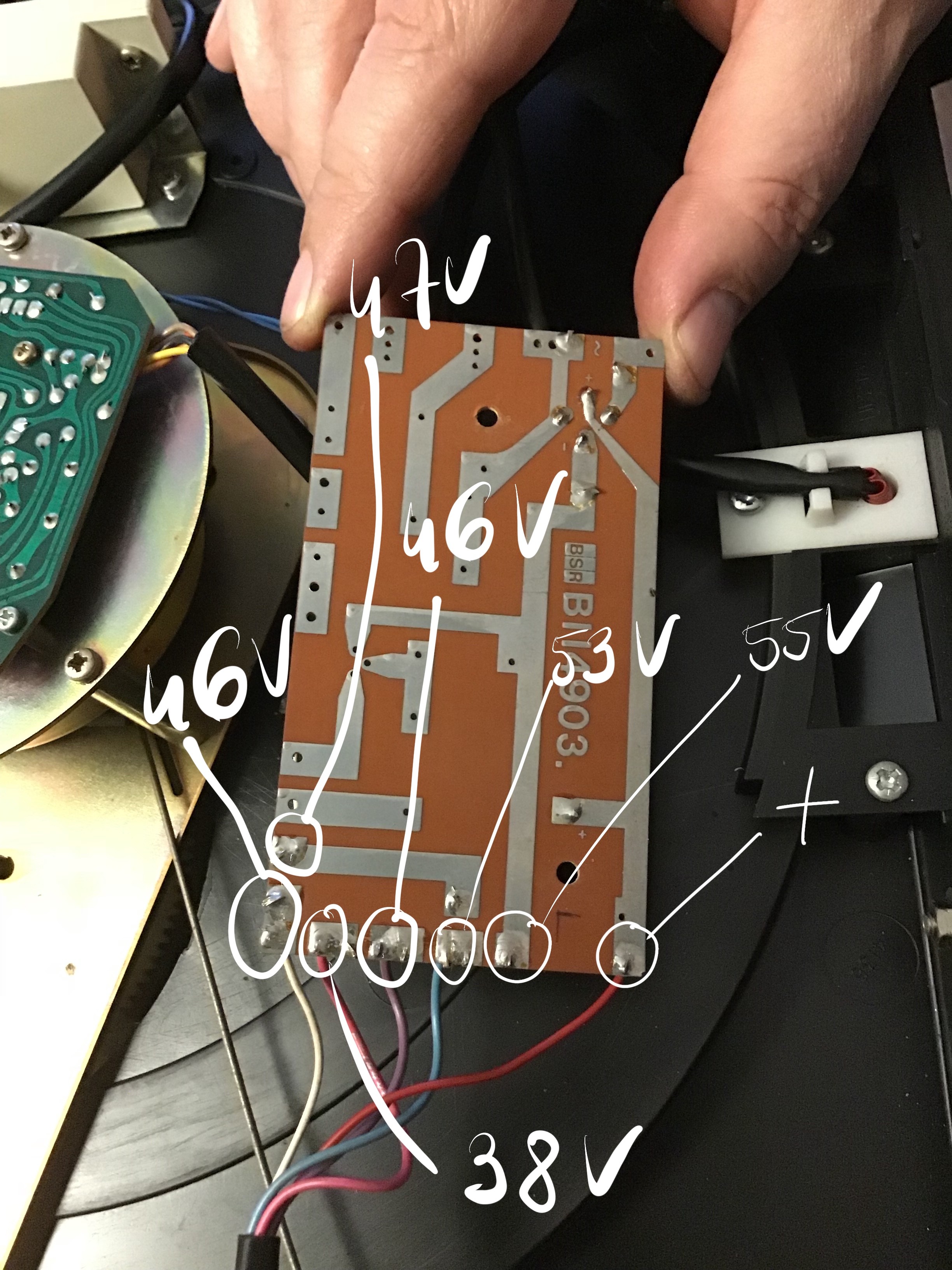

Znalazłem trochę czasu. Pomierzyłem, nie wiem czy dobrze :oops:
ten różowy i fioletowy zmienia się zależnie jak przełączę 33 lub 45 obrotów.
Tak to wygląda:
I z drugiej strony.
I z drugiej strony.

Zmierzyłem , na końcach występuje napięcie 55 V. Po odłączeniu wtyczki z sieci spada bardzo powoli. Czy to normalne?
