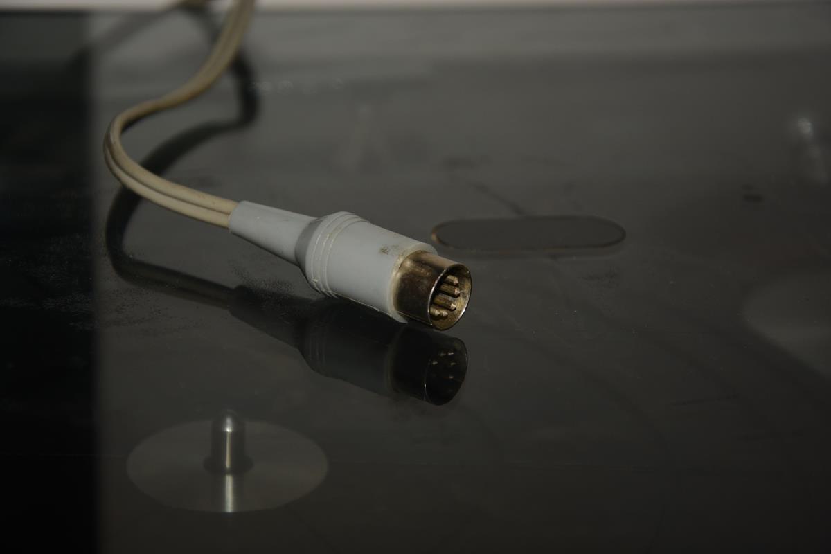

I tu niespodzianka na początek gdyż czeka mnie zakup przejściówki z DIN na chinche. Jakie jest Wasze zdanie na przejściówki? czytałem gdzieś że lepiej wymienic przewody sygnałowe czyli wiąże się to z rozbieraniem sprzętu czego chciałbym uniknąć bo nie ukrywam że moje zdolności manualne pod tym względem i znajomość sprzętów audio od strony budowy i przeróbek jest słaba. Czy zastosowanie przejściówki mocno może obniżyć jakość dźwięku? Gdzie najlepiej kupić taką przejściówkę?
Zdjęcie poniżej...

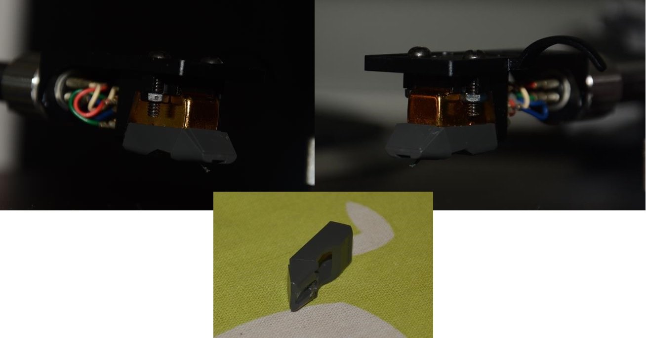

Druga rzecz to wkładka i igła... Czy jesteśmy w stanie rozpoznać i dotrzeć do informacji co tam "wisi"?
Poniżej zdjęcia...

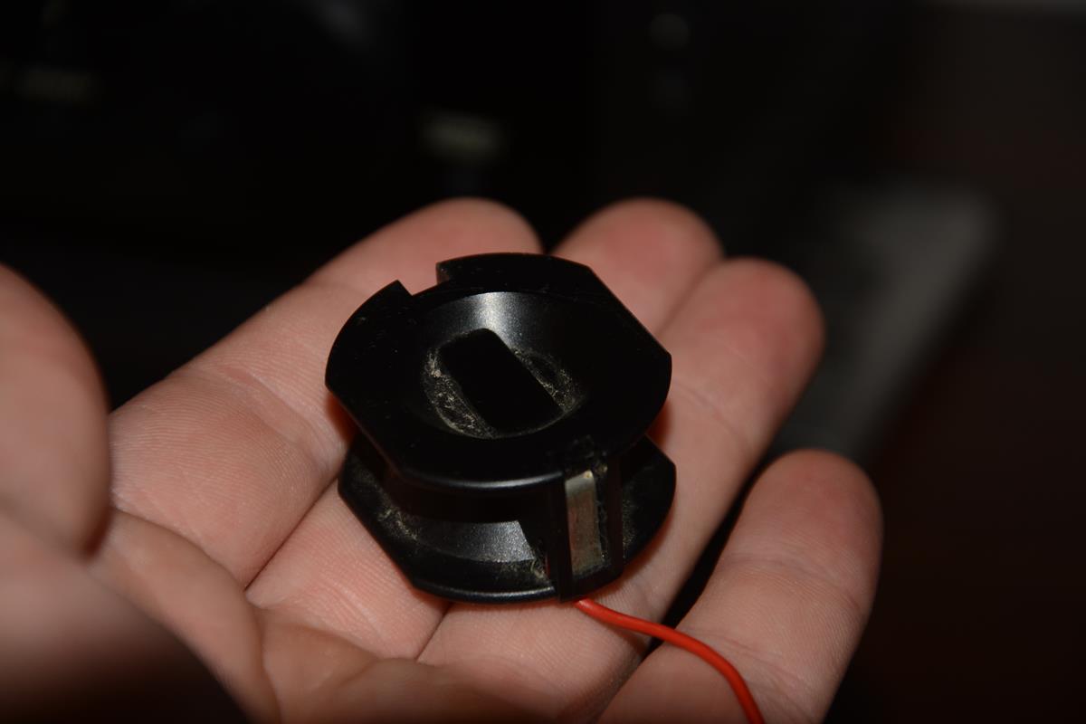

Kolejna sprawa to tzw czyścik do płyt... Zamontowałem go ale zastanawia mnie do czego służy poniższy element zamocowany na końcu przewodu podłączonego do owego czyścika. Zdjęcie poniżej...

Odnośnie przewodu 5 din, to są przejściówki chociażby na allegro:
http://allegro.pl/ShowItem2.php?item=7417847783
Tak, watro wymienić cały przewód i wyprowadzić osobny kabelek z masą. Jak nie umiesz lutować na jakimś nawet podstawowym poziomie to rączej bym bym się za to samemu nie brał. Jak umiesz lutować to z pomocą forum na luzie można ogarnąć.

"To zależy".Maciej_a1975 pisze: ↑12 wrz 2018, 22:41Czy zastosowanie przejściówki mocno może obniżyć jakość dźwięku?
Tą: https://allegro.pl/adapter-gramofonu-di ... 08193.html
Ma wyprowadzoną oddzielnie masę.
O tym już Tobie pisałem w wątku zakupowym.Maciej_a1975 pisze: ↑12 wrz 2018, 22:41Druga rzecz to wkładka i igła... Czy jesteśmy w stanie rozpoznać i dotrzeć do informacji co tam "wisi"?
viewtopic.php?p=224279#p224279
Wkładka to ADC VLM albo XLM, drugiej lub trzeciej generacji.
Igła nie ma żadnych oznaczeń, a więc jakiś niezidentyfikowany no-name zamiennik.

O ta lepsza faktycznie, bierz z masą.Wojtek pisze: ↑12 wrz 2018, 22:58Tą: https://allegro.pl/adapter-gramofonu-di ... 08193.html

No właśnie VLM lub XLM... Pewnie jednak ma znaczenie czy jedna czy druga? Chiałbym kupić nową , lepsza igłą więc chyba musiałbym dotrzeć do bardziej szczegółowej informacji?

W skrócie to nie jest czyścik do płyt lecz element zbierający ładunki elektrostatyczne. Czarny element to jego podstawa, a kabelek ma odprowadzać nagromadzone ładunki. Tak sądzę, musiałbym widzieć całe urządzonkoMaciej_a1975 pisze: ↑12 wrz 2018, 22:41do czego służy poniższy element zamocowany na końcu przewodu podłączonego do owego czyścika. Zdjęcie poniżej...
p.s. tymczasem kup sobie za te parę złotych przejściówkę, na wymianę kabla sygnałowego i wtyki RCA masz czas. Po prostu trochę pograj najpierw.

Nie. Pasują igły dedykowane do serii QLM, VLM i XLM.Maciej_a1975 pisze: ↑12 wrz 2018, 23:04Chiałbym kupić nową , lepsza igłą więc chyba musiałbym dotrzeć do bardziej szczegółowej informacji?
Kwestia czy to jest wersja mk2 czy mk3 wkładki jest do ustalenia tylko przy pomocy miernika.
Ale na tym etapie bym się tym nie przejmował zbytnio
Powiedz ile chcesz wydać na ten cel to coś Ci znajdę.

Jeśli przejściówka z GND (widełki) to nie powinno być problemów. Dobrze dokręć punkt połączenia elektrycznego (zacisk na obudowie wzmacniacza).

Sam widzisz że poziom mojej wiedzy na temat gramofonów nie jest zbyt wysoki więc przepraszam od razu jeżeli pytam czasami o rzeczy dla Ciebie oczywiste. Świadczy o tym pytanie o ramię z rzekomym czyścikiem. Sam z siebie teraz się śmieję
