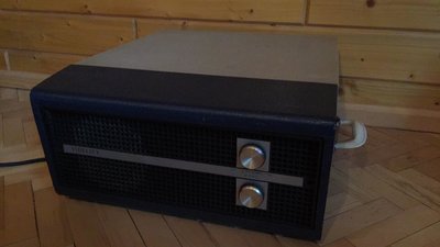

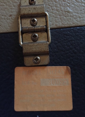

Cześć,
Niedawno stałam się posiadaczką gramofonu i chciałabym go przywrócić do życia. Niestety nie wiem, co to za gramofon, bo ciężko mi zidentyfikować markę, ale wiem, że jest wyprodukowany w Anglii.
Zasilanie działa, ale wymaga serwisu, bo niestety nie odtwarza dźwięku.
Czy ktoś rozpoznaje ten sprzęt i wie z czym mam do czynienia i czy tego typu sprzęt może zostać naprawiony (czy naprawa się opłaca, czy może lepiej żeby robił za stoik, a rozejrzeć się za innym sprzętem).
Jestem nowa w świecie winyli, więc z góry przepraszam jeśli strzelam gafę moim pytaniem! :oops:
Beata
trafalgar
Posty: 4538
Lokalizacja: Kraśnik lubelski
Re: Identyfikacja gramofonu
Post autor: trafalgar »

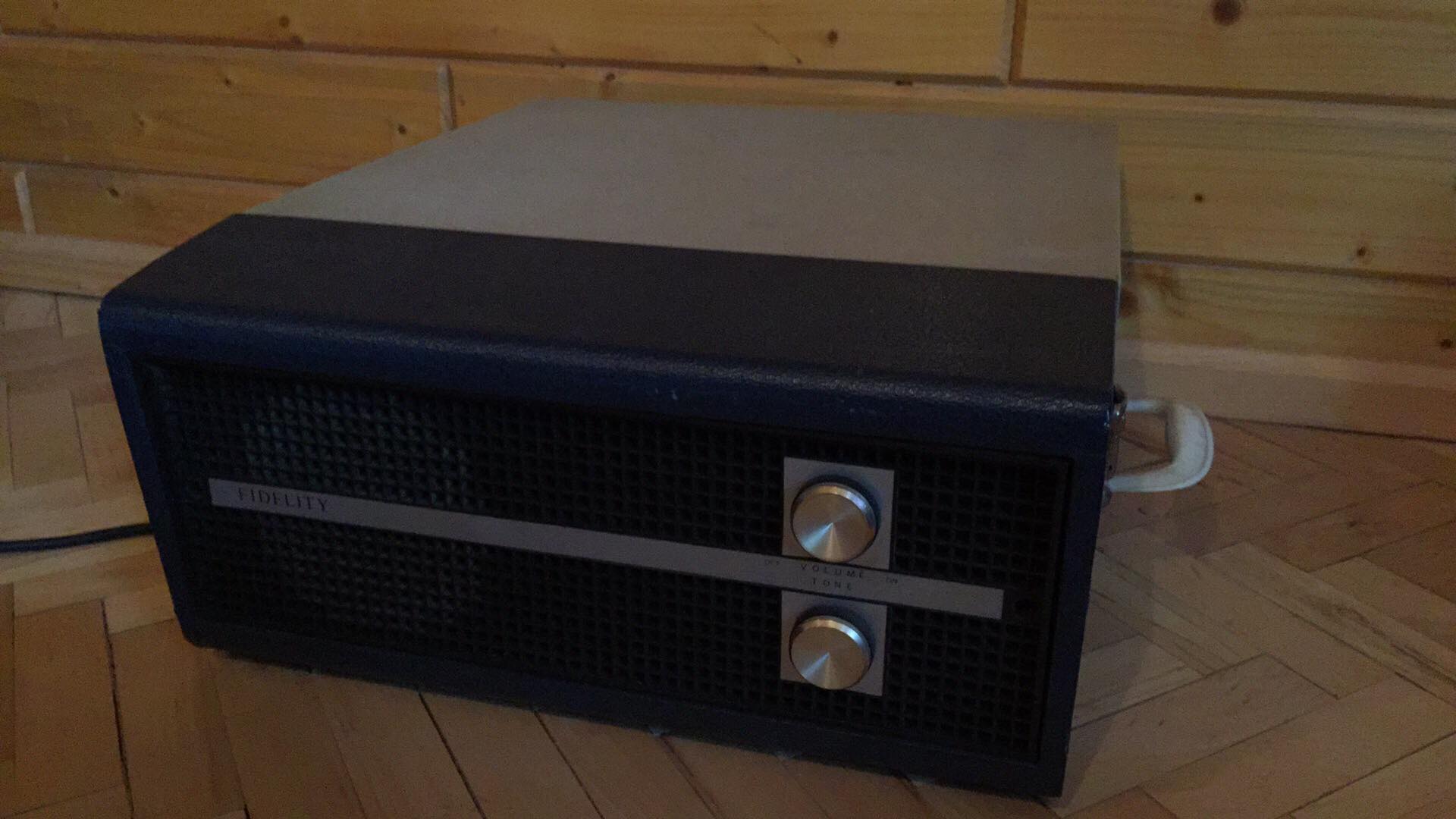

Philips ,ale jaki model?

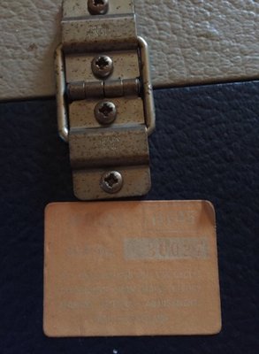

Dzięki za odpowiedź :-)
Z tego co rozszyfrowuje to HF45
stos79
Posty: 1473
Gramofon: Luxman PD 444
Post autor: stos79 »
Fidelity HF45

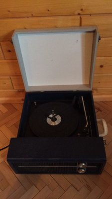

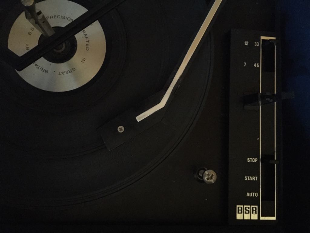

Dodam jeszcze, że generalnie to po podłączeniu zasilanie włącza się, po włożeniu płyty wszystko gotowe do odtwarzania, ale niestety przycisk "start" nie działa - nie da się przesunąć przycisk na "start", jest jakby zablokowany. Nie znalazłam żadnego miejsca, w którym możliwe byłoby odblokowanie, wiec chyba włącznik jest uszkodzony :(
Posty: 16887
Nie no daj płytę jeśli masz? Przesuń suwak na 33 do góry i drugi na auto.
Przenieś pudło w miejsce bardziej oświetlon, bo za ciemne fotki i słabo widać detal.
Fajny vintage ze wzmacniaczem i głośnikiem - prawdopodobnie lampowy. nie mam teraz czasu, ale wieczorem postaram się pomóc w tym co i jak.

Dobra zaczynam serię głupich pytań.
Mam płyty, ale większe? Duże winyle
Nie da się przesunąć przycisku na auto, jest nie do ruszenia i boję się, że wyłamię, jeśli pociągnę za mocno.

OK, faktycznie coś się blokuje.
Tu na wszelki wypadek masz manual do ściągnięcia
http://cycdecosimb.tk/554.html
Niekoniecznie dla siebie, ale gdyby ktoś go rozbierał to może być pomocne i nie będzie Tobie ściemniał, że musiał ssać manual z od kumpla z Wyspy Wielkanocnej za grubą kasę i w kupę GB transferowych.(nie zaglądałem do linku - nie wiem jaki to rodzaj manuala).
Produkcja to połowa lat 60tych. Sprzęt należy uznać za zabytek. HiFi z tego nie będzie raczej zbyt łatwo ale warto uruchomić, bo fajny i przenośny sprzęt z myszą.
Pewnie trzeba go będzie rozebrać, bo to raczej jakiś rodzaj blokady mechanicznej. Sądzę, że to napęd idlerowy, choć nie mam pewności.

darkman pisze: ↑
28 sie 2018, 21:29
Wiecej powie nasz kolega Olsza, który się zna na tym typie napędu. I pewnie tu wpadnie.
Po prostu polubiłem idlery i zawsze jakiś stoi u mnie gotowy do kręcenia :) Mają moc ;)
Samych konstrukcji BSR nie znam ale tu jest ewidentnie problem ze starym smarem w mechanice (dźwignia załączająca). Oczywiście absolutnie nie wolno nic robić na siłę bo się ułamie przełącznik (część mechaniki na dole jest również plastikowa). Nie ma innej rady jak zajrzeć do środka, wyczyścić stary smar i nałożyć nowy. Niestety dla osoby, która spojrzy na taką mechanikę pierwszy raz, może to wyglądać na dość skomplikowane :/ Coraz mniej mniej osób chce też się tego podejmować. Takiego np. Perpetuum Ebner nawet profesjonalne serwisy w Niemczech nie chcą brać do naprawy :lol:

Fajny walizkowy idler. Może służyć, ale lepiej nie jako "docelowy" sprzęt ;)

Tak, tak, duża będzie lepsza (małe też tu chodzą). Do testowania gramofonu wybierz jakąś płytę o najmniejszej dla Ciebie wartości emocjonalnej, ze względu na nieznaną jak na razie pracę mechanizmu ramienia (trudno powiedzieć jaka jest aktualna kalibracja i istniej możliwość uszkodzenia mechanicznego płyty).
W Żywcu to mamy kolegów, ale raczej pomocnych przy nowszych nieco konstrukcjach.
Natomiast koledzy z Poznania i okolic zapewne będą w stanie doradzić jakiś serwis zajmujący się starymi konstrukcjami.
Warto wycenić taką usługę serwisową i podjąć wówczas decyzję ostateczną, ale gramofon zasługuje na uratowanie mu życia ;- Diagnozę Kamila możesz przyjąć za pewnik i taką usługę zasugerować serwisantowi.
Później trzeba będzie też zidentyfikować rodzaj zamontowanej wkładki. Najpierw jednak należałoby gościa uruchomić.
