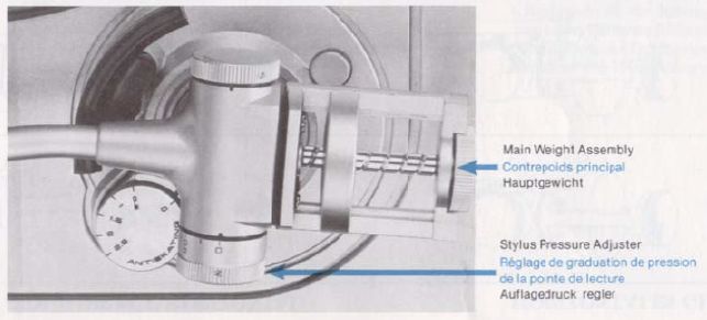

Z tyłu ramienia ustalasz balans (nacisk na 0, winda na dole). Potem na boku nacisk. No i na dole AS. No chyba, że czegoś nie zrozumiałem w tym pytaniu ... :think:

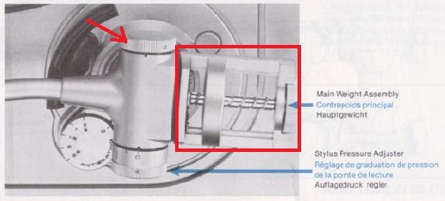

a do czego w takim razie jest to hm trzecie pokrętło na zdjęciu żądna strzałka nie wskazuje na nie a jest prostopadłe do ramienia
i nie chodzi o to w obudowie przy ramieniu
jak się patrzy na zdjęcie jest ono na gorze.

Pewnie chodzi Ci o blokadę przeciwwagi (naprzeciw pokrętła od nacisku). Przekręcasz i można ją wyciągnąć (np. do transportu) 8-)

czyli że całe ramię można zdemontować bez podstawy???

Gdzie tak napisałem? :shock: Sam mechanizm przeciwwagi ... :roll:

Dlatego właśnie zakreśliłem go na czerwono. Wydawało mi się, że prościej tego nie da się przekazać. Mój błąd ... :lol:
W gramofonach zdejmuje się generalnie sam ciężarek przeciwwagi do transportu a tu razem ze śrubą i prowadnicami ...

no chodzi o tą strzałkę czerwoną przy tym poketle :D
czyli ściągam całość co jest czerwonym kwadracie i nie martwię się potem w kręcenie wagi tylko wkładam dokręcam i już?
Nie.
Wyciągasz mechanizm przeciwwagi po to aby zabezpieczyć ramię w czasie transportu (również, wkładkę z koszykiem czy talerz). Po każdym transporcie zawsze zalecana jest ponowna kalibracja ramienia ...
