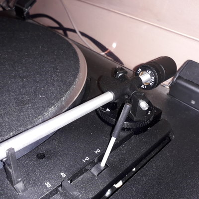

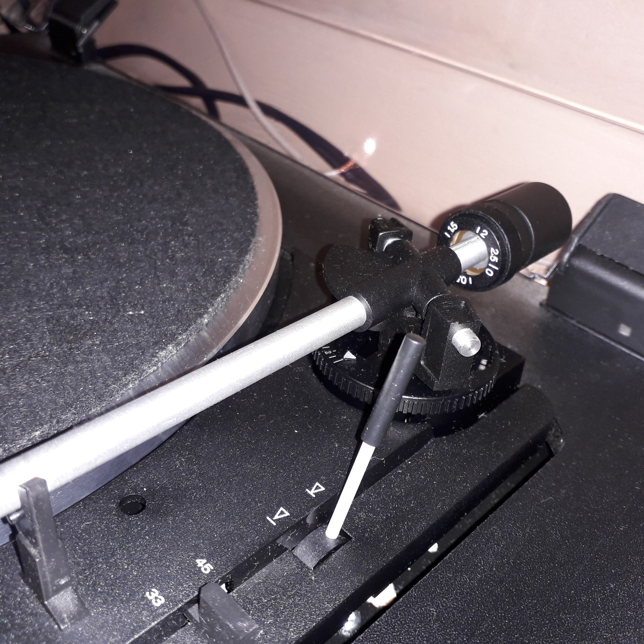

Nie próbowałem... W jaki sposób je zablokować? Skleić taśmą z gramkiem? :D

Superglue :mrgreen: A nie masz na stopce żadnej blokady ramienia? Jak nie to przytrzymaj ręką ;) Oczywiście gwarancji nie ma, że pomoże ale spróbować trzeba.

Żadnej blokady nie zauważyłem. Rozumiem, że poprzez ręczną blokadę nie uszkodzę żadnego mechanizmu?
