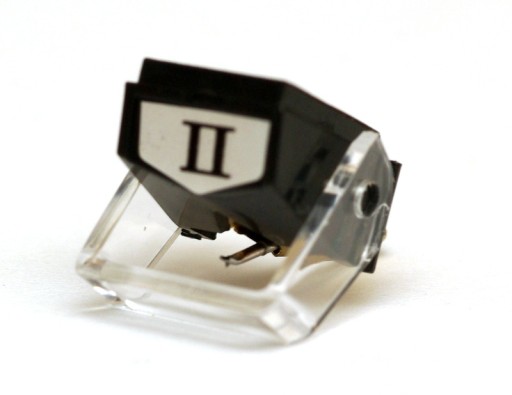

Chodził mi o to
Czy ta wkładka będzie pasowała z tej aukcji https://allegro.pl/philips-gp400-mk-ii- ... ml#thumb/2 czy lepiej kupić coś lepszego co będzie pasowało co proponujecie ?
Nie znam się tak dobrze na tym, kiedyś miałem gramofon, ciężko było z samym sprzętem a co dopiero z wymianą igły. Proszę doradźcie co wybrać.
- Posty: 43730
Re: uszkodzona automatyka w philips electronic 222
Chyba masz na myśli igłę. Wkładka to to do czego igłę się wkłada
Zrób dokładniejsze foto Twojej wkładki bo nie wiadomo czy masz mk1 czy mk2, a to robi zasadniczą różnicę.

- Posty: 43730
OK czyli masz body mk2. To dobrze
Praktycznie nie jesteś ograniczony wyborem.
Igła z Wamatu czy north to najtańsze możliwe opcje, a szerzej o tym temacie traktuje ten wątek: viewtopic.php?t=10100
