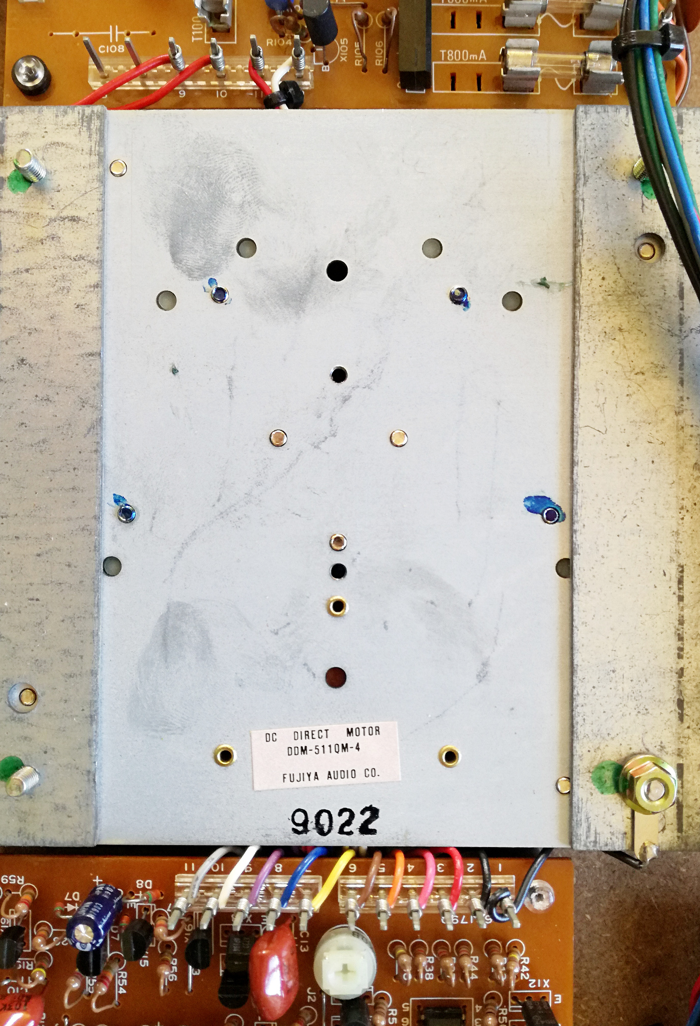

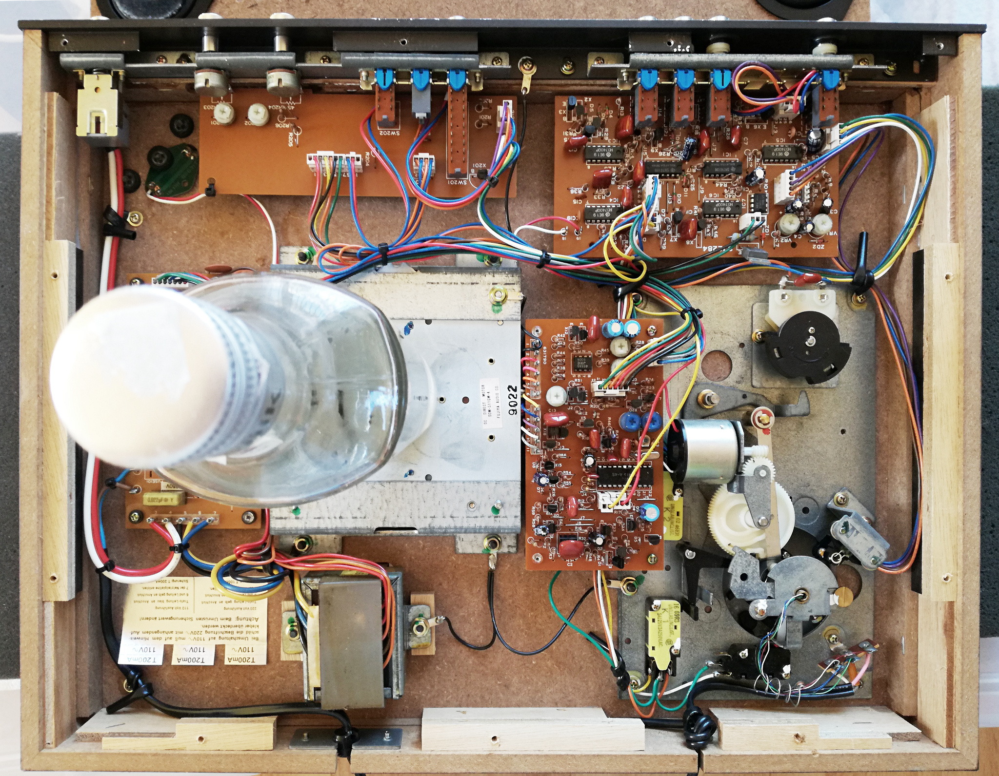

Serwisowałem kiedyś Telefunkena STS1 i pamiętałem, że nie było to takie oczywiste. Męczyło mnie to i rozebrałem właśnie inny egzemplarz STS1 (tradycyjnie silnik ramienia wymagał już przeczyszczenia, więc w sumie dobra okazja).
W środku jest tak, jak z grubsza zapamiętałem. Producent obu silników: FUJIYA AUDIO CO. (to był japoński podwykonawca, dostarczający podzespołów dla wielu producentów). Na płytkach tylko oznaczenia numeryczne (chyba, że jest jeszcze coś z drugiej strony, już nie chce mi się ich rozłączać). Na reszcie podzespołów albo nazwy znanych producentów, albo tylko numery. Wizualnie nic nie wskazuje na Micro w tym modelu.
Jeśli nie zaglądają tu nieletni, mogę umieścić nagie zdjęcie tego gramofonu. :)

Daj spokój tu jest sporo dzieci. Chyba, że po 23ciej to z flaszką nawet można.
Jestem w zasadzie nowy na tym forum i wypada dostosować się do zasad tu panujących… Wnętrze STS1 po 23:00 i z flaszką (dzieci i duchownych prosi się o zamknięcie oczu):
Wspomniany już silnik główny made by Fujiya Audio:
Dość pornografii na dziś. Zgorszonych przepraszam. :)
