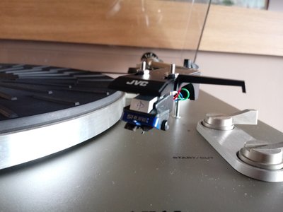

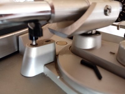

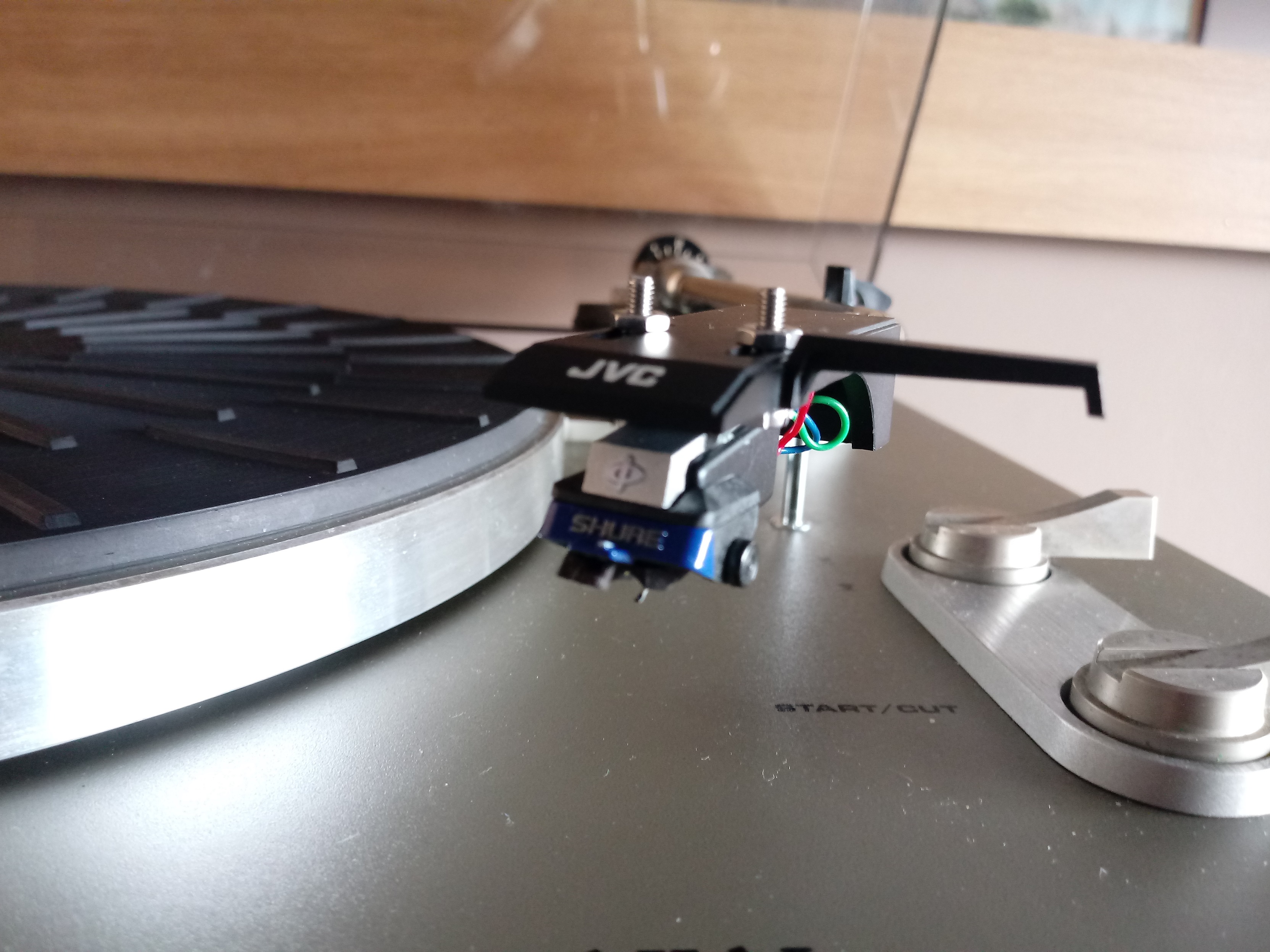

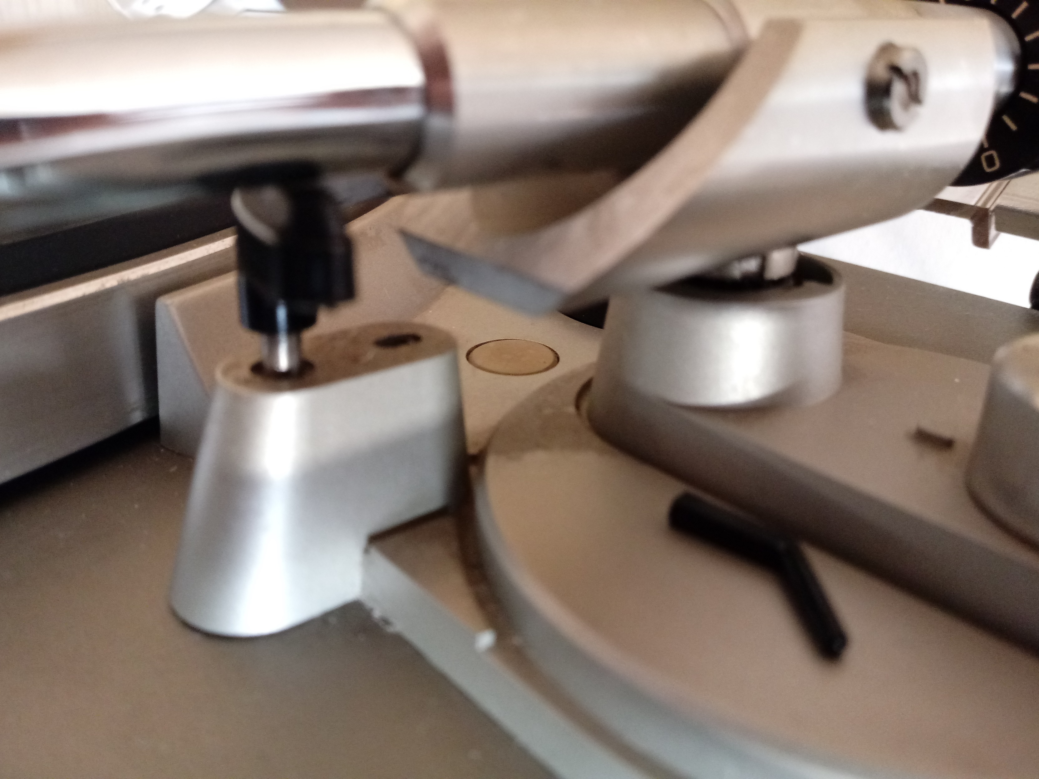

zanim się rozpiszę, zapytam najsampierw o funkcję pewnego plastikowego elementu, który został mi w rękach podczas nieumiejętnego grzebania w gramofonie:( Jest to fragment windy i pytanie brzmi, jaką funkcję spełniał? Czy oprócz trzymania windy, żeby zbytnio nie tańczyła na prawo i lewo, brał udział w czymś jeszcze? Zamieszczam kilka niezbyt ostrych zdjęć, ale coś tam widać. Dlaczego o to pytam, otóż ów wypadek nastąpił podczas wymiany wkładki z DUAL dms na shure m 97 xe. Efekt jest taki, że shure jest za nisko płyty i igła ociera o płytę kiedy ramię wraca. Wkładka raczej dobrze skalibrowana i mam nadzieję, że nie uszkodzona.. Dual bez zmian, jest na bezpiecznej wysokości, a wiec problem występuje tylko przy szczurze, który w porównaniu z dualem wisi o jakieś pół cm niżej. Logika nakazywała by bardziej 'podkręcić' windę, ale pewny nie jestem :oops: Pytanie co z tym zrobić?
Dzięki za wszelkie sugestie. Pozdrawiam.

Po zdjęciach nie potrafię określić co skąd wypadło, więc ciężko rozmawiać o tym co spełniało jaką funkcję.
Z tego co rozumiem to po zmianie wkładki winda podnosi ramię za nisko by igła mogła przejść nad płytą?
Czy tak się dzieje zawsze przy podniesionej windzie czy tylko kiedy załącza się auto-powrót?

Zawsze. Generalnie winda jest za nisko w stosunku do shure. Przy ustawianiu ramienia bliżej końca płyty igła już jej dotyka. Problem leży chyba w zbyt zakrzywionym w dół elemencie windy. Jedyne rozwiązanie jakie znalazłem to skombinowanie cieńszej maty. Testowałem już z taką i wtedy jest ok.

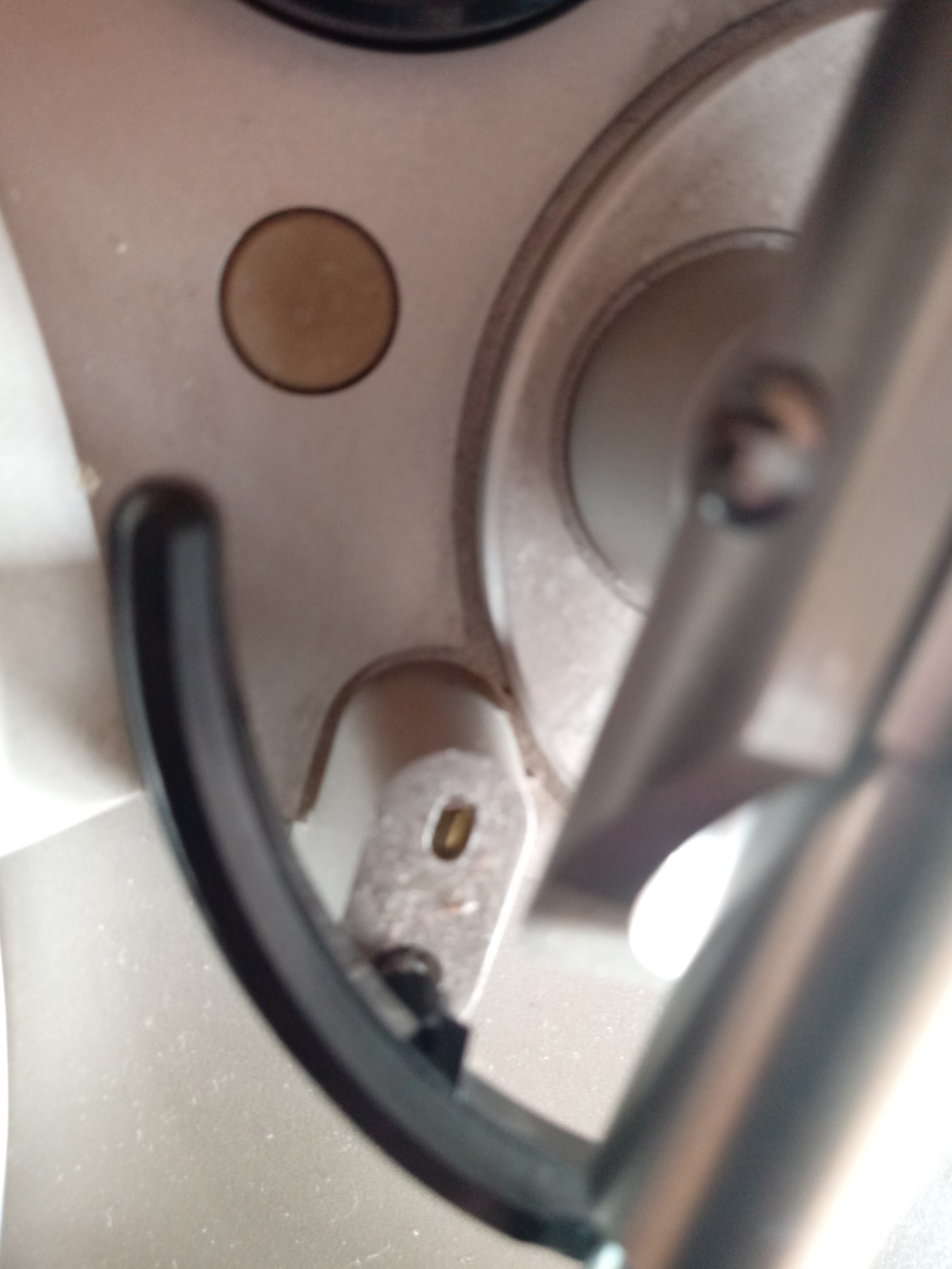

Plasticzek natomiast był elementem tego głównego plastiku na windzie i wchodził w tą dziurkę którą widać na zdjęciu. Pozdrawiam.

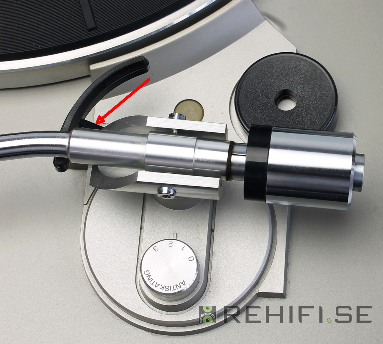

Rozumiem, że odłamał się ten element, bo z tych zdjęć nie wynika, żeby coś miało wchodzić w jakąś dziurkę. Chociaż na trzecim zdjęciu oznaczyłem strzałką "coś" - o to chodzi?

Troszkę ramię przysłania na 3 zdjęciu, ale raczej o to chodzi. Element zakrzywiony do dołu luźno wchodzący w dziurkę widoczną na moich zdjęciach.

To półśrodek bo wtedy masz potencjalnie skopane VTA względem oryginału.

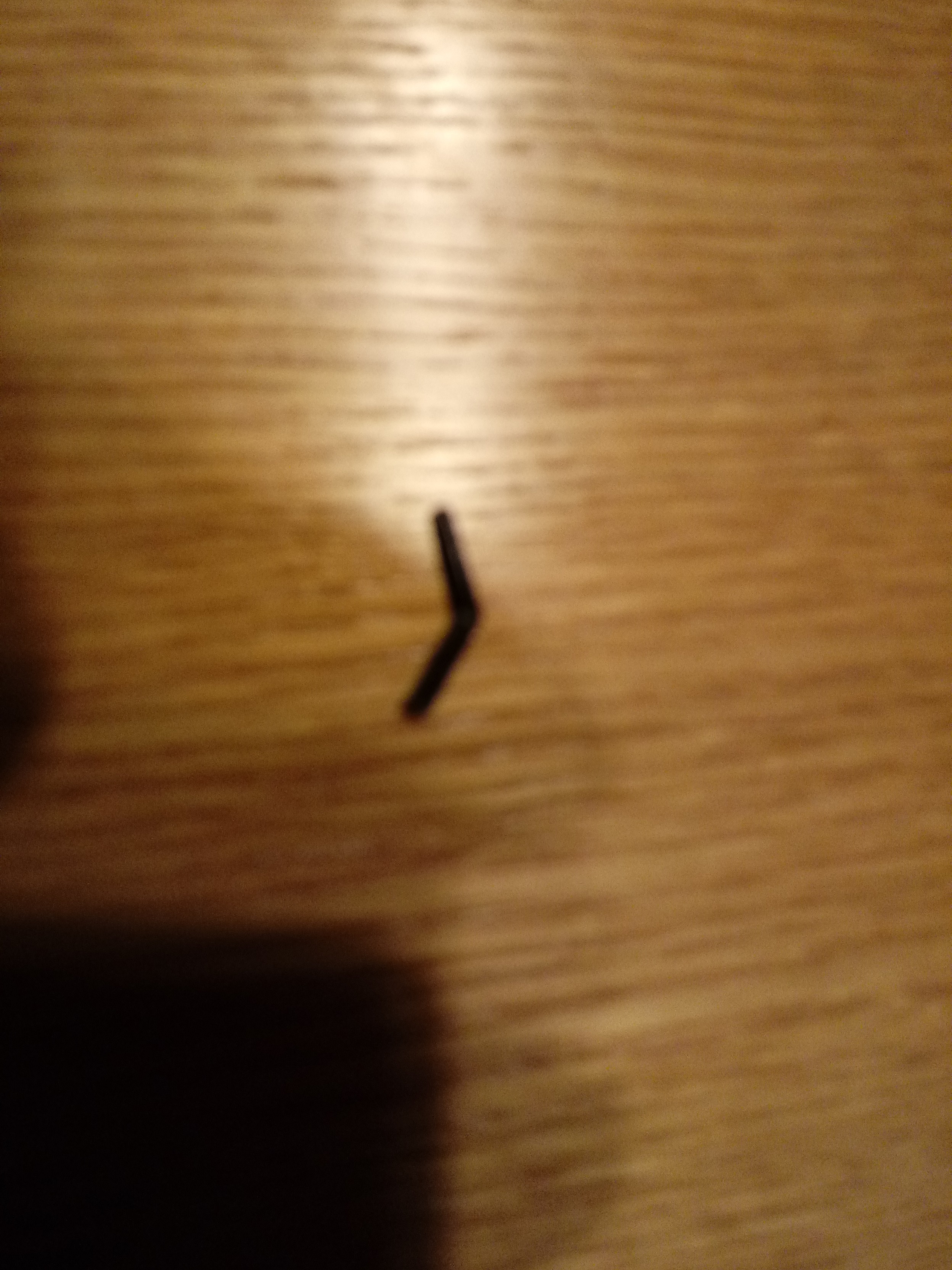

Jeśli to jest ten element to winda jest w istocie uszkodzona i tak jakby jej nie było.
Moim zdaniem powinieneś rozregulować auto-stop w takiej formie żeby nigdy się nie załączał i korzystać z gramofonu bez windy.
Współczuję.

Skleić się nie da?

Pewnie się da
