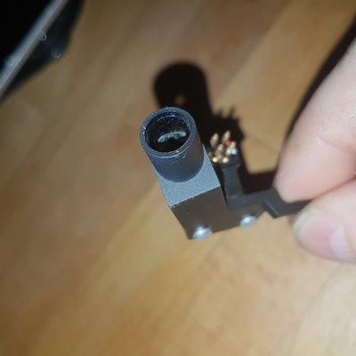

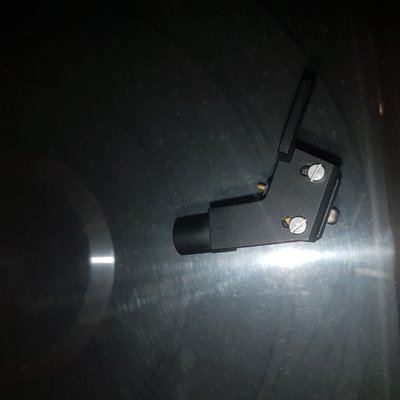

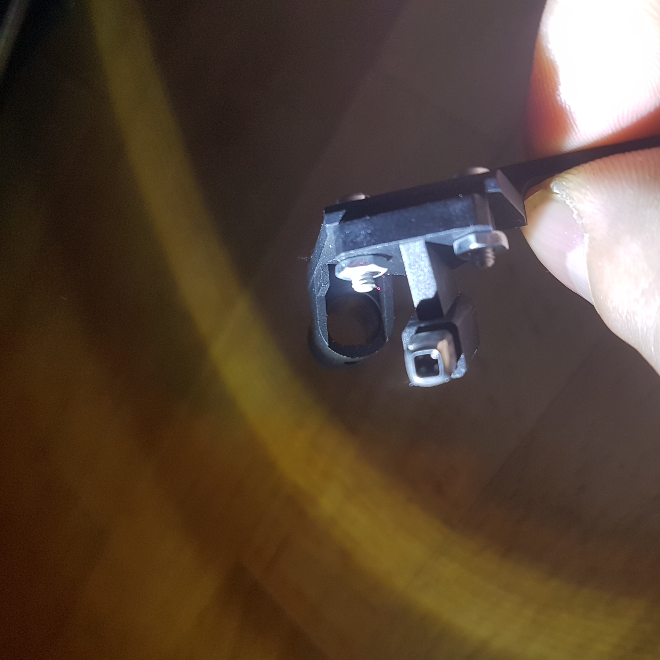

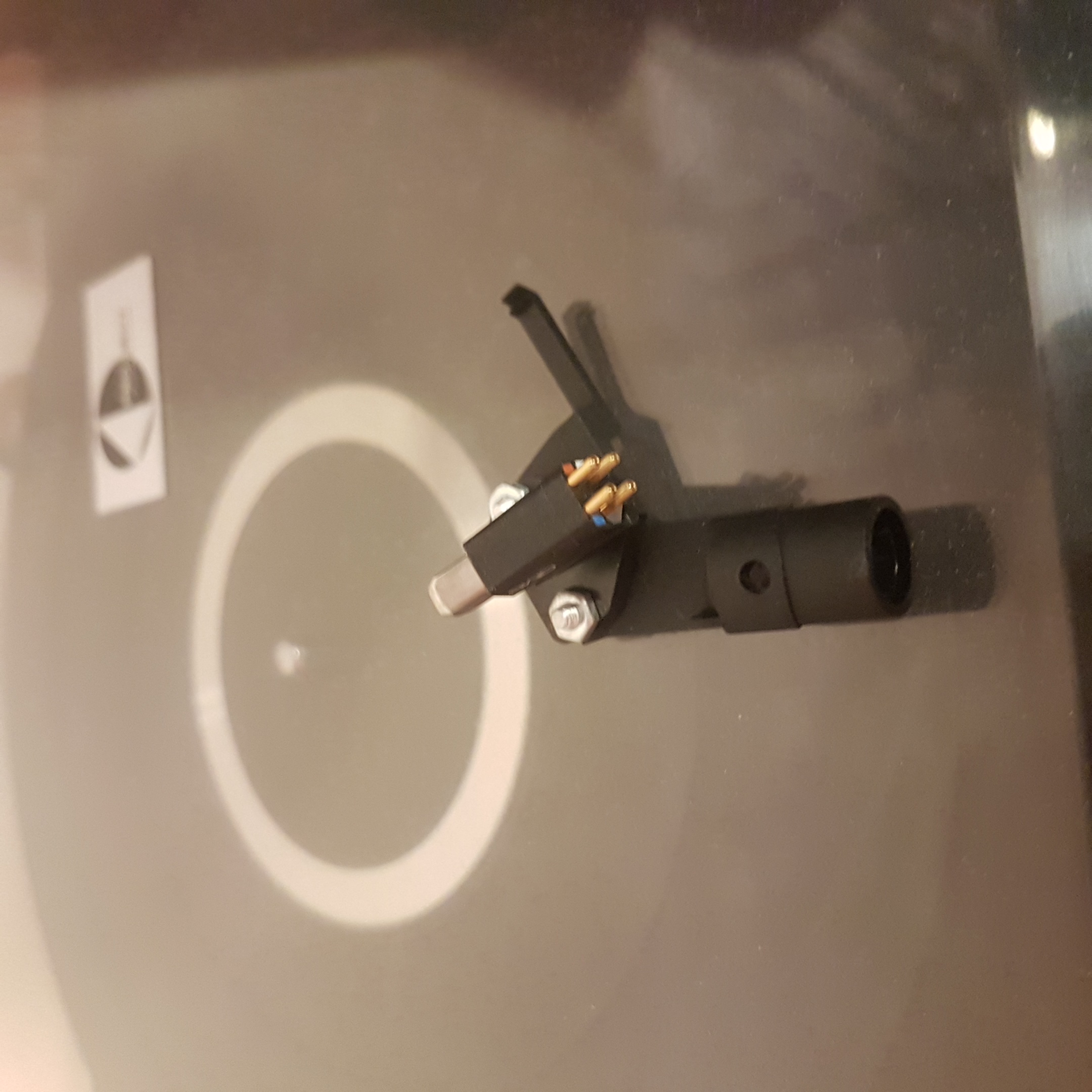

Drodzy winylarze zwracam się z prośbą o radę jak zainstalować tą część (headsheel) gdzie przykręca się dwoma śrubkami wkładkę.
Jakiś czas temu kupiłem okazyjnie (500 zł) gramofon pro-jecta debut 2. Niestety wymiany wymagało okablowanie ramienia i z pewnymi problemami tego dokonałem niestety przez głupotę nie przyjrzałem się jak było założone to ustrojstwo z tworzywa do przykręcania wkładki i teraz kręci się w okół własnej osi. Zastanawiam się również po czorta jest ta dziurka która jest w dolnej części tego ustrojstwa. Czy może tam się przewody wplata?
Jeśli ktoś zna odpowiedź na nurtujące mnie pytania będę bardzo wdzięczny, bo gramek leży i zbiera kurz tylko...Pozdrawiam i życzę szybkiego przyjścia wiosny dla wszystkich.

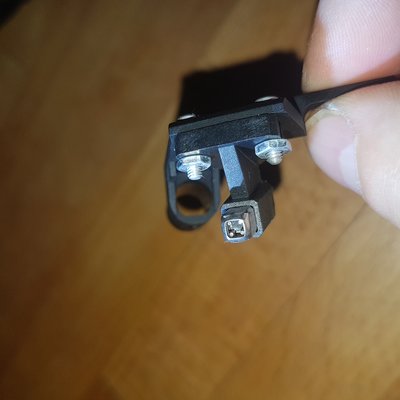

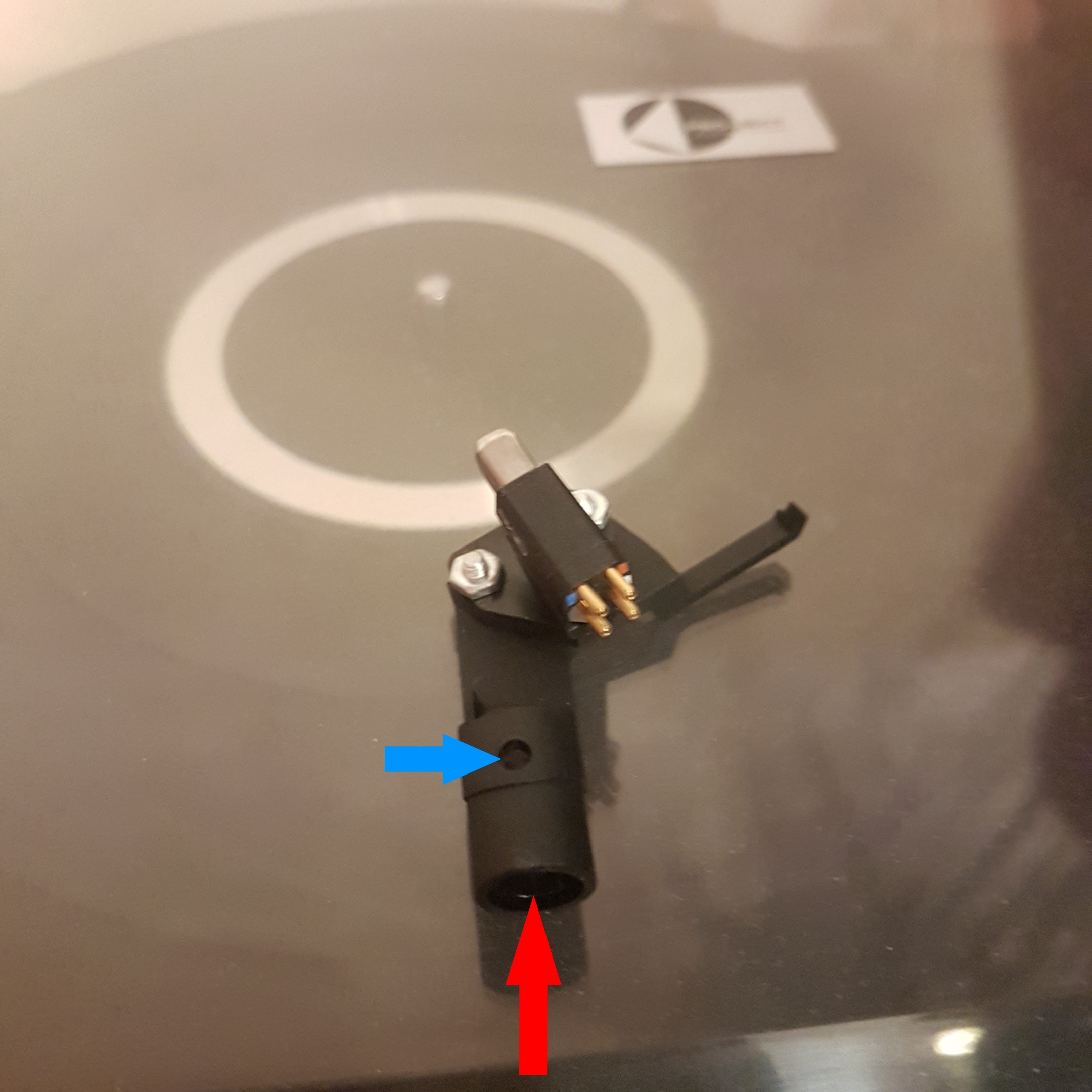

Mam wrażenie, że przewody powinny przechodzić przez otwór (czerwona strzałka).
W drugi śrubka mocująca do ramienia (niebieska) Możesz dać zdjęcie od strony czerwonej strzałki, albo napisać czy są tam jakieś piny czy prześwit?

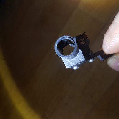

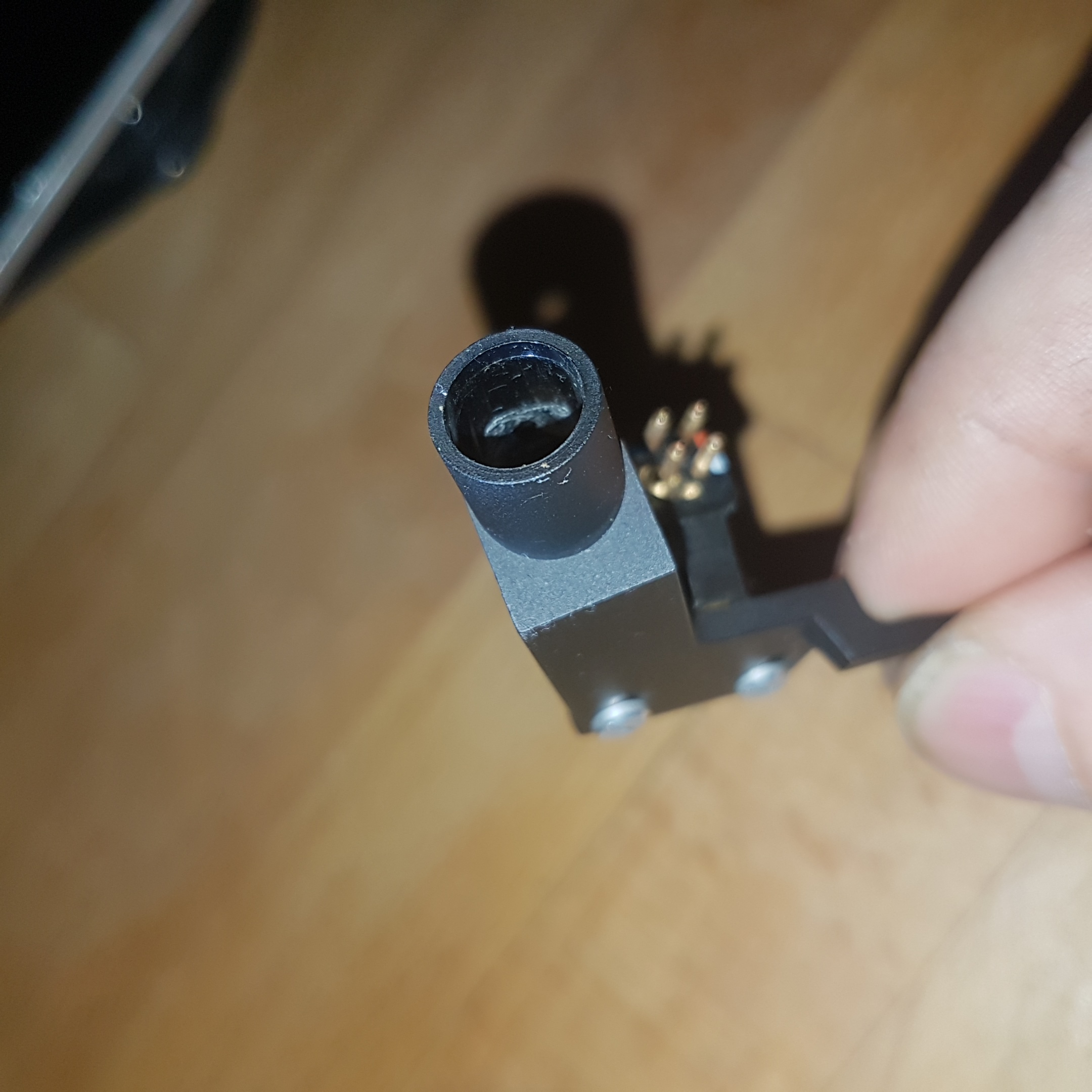

Metall dzięki brachu za odpowiedź. Tam w tej dziurze nic nie ma (chyba że coś zgubiłem przy wykręcaniu). Gdyby nie ten otworek z niebieską strzałką u ciebie na zdjęciu to bym pomyślał że to na klej było...

Spoko, ale to Twoje zdjęcie
W ramieniu też powinna być dziurka na śrubkę (od spodu)
