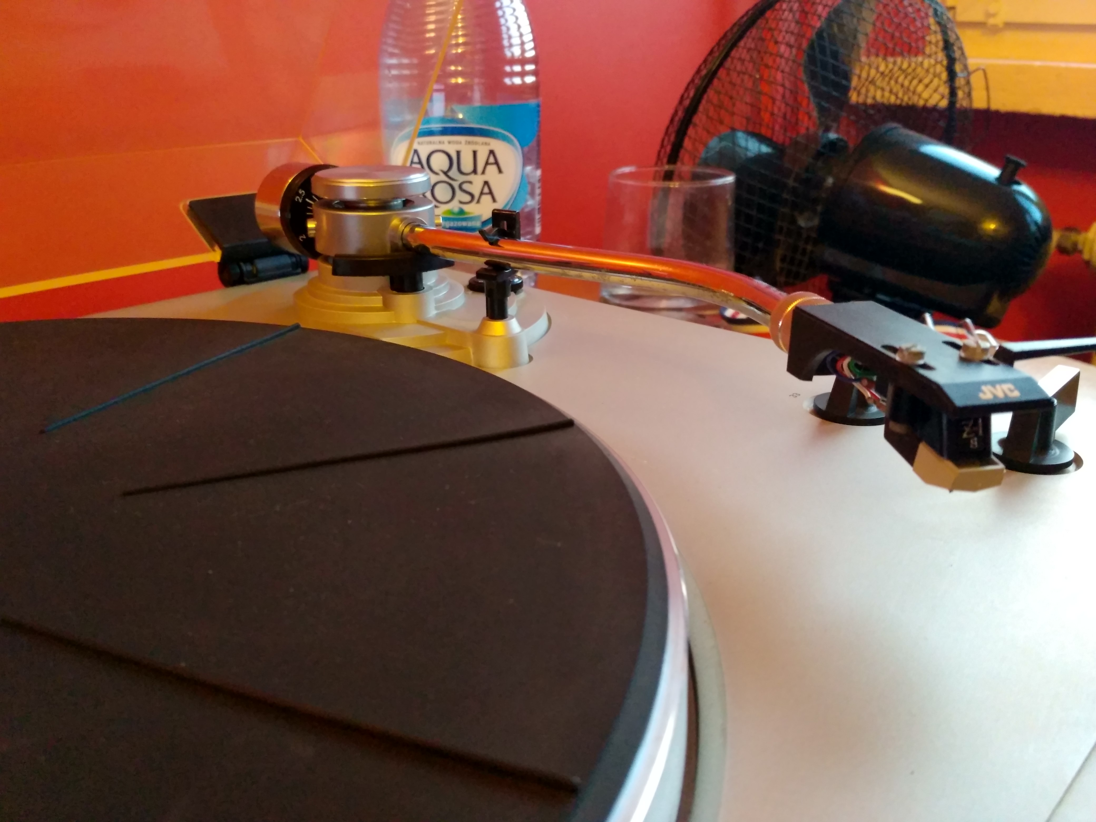

Hej

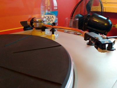

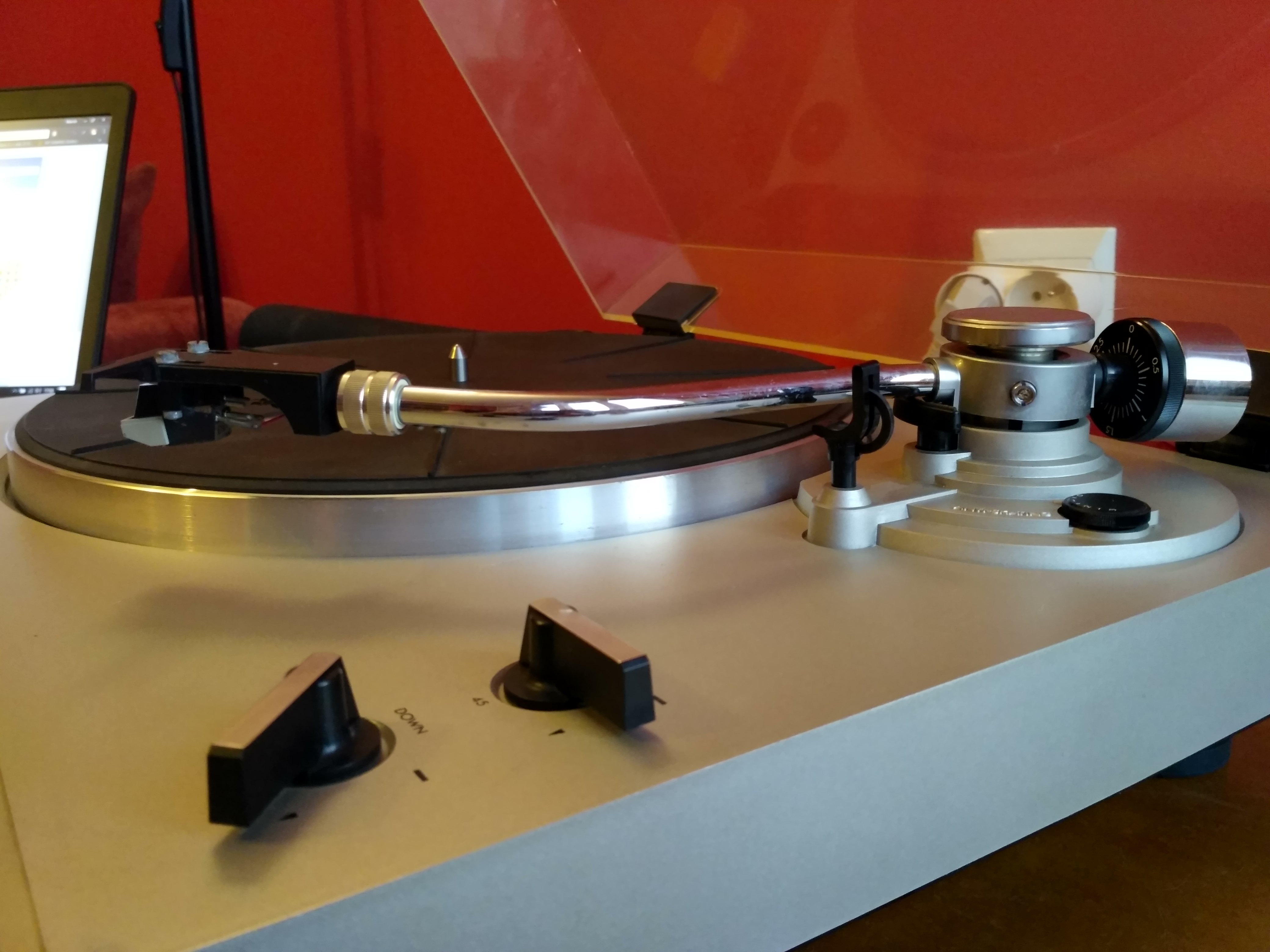

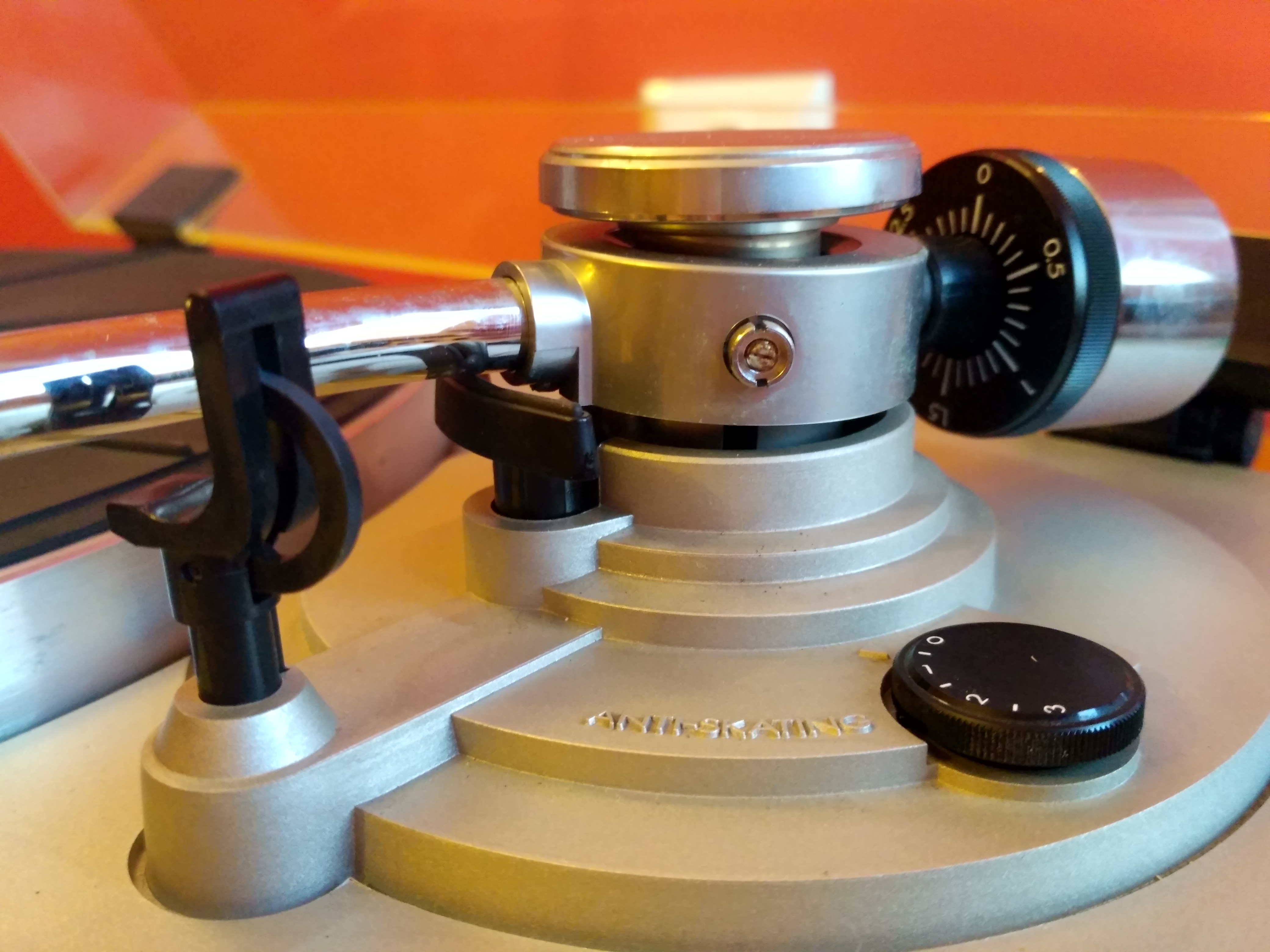

dostałem mój gramofon, teraz mam problem z prawidłowym wyważeniem ramienia, ponieważ mam taką stopkę, która to ramię przetrzymuje mogę sobie poruszać ciężarkiem, a ramie będzie i tak się na nim opierało, tak samo jak je upuszczę. Tak ma być w tym modelu? Dołączam zdjęcia

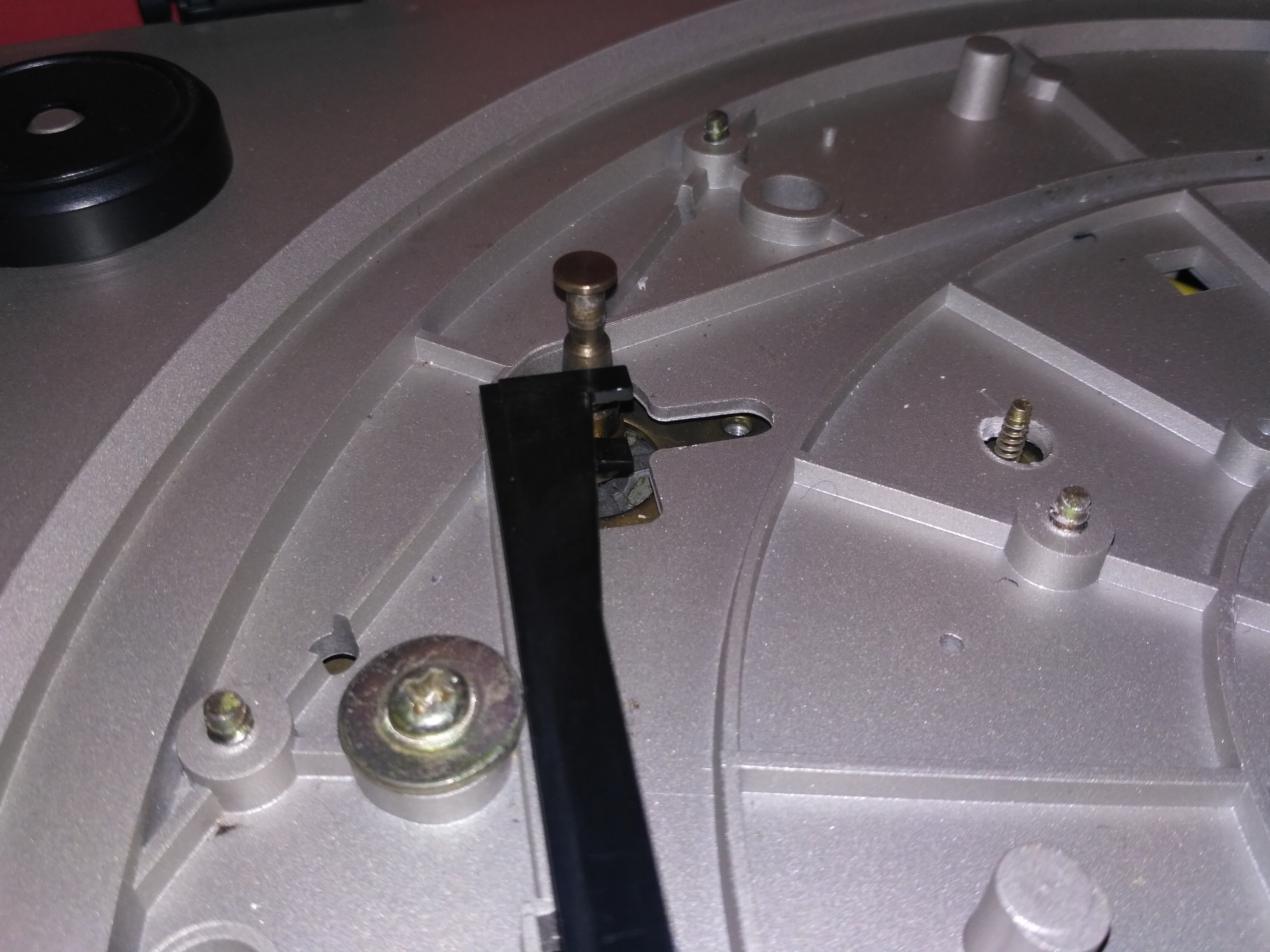

Ymm, mam chyba jeszcze gorszy problem, talerz się nie kręci... Jedynie ten mały dzyndzel z drugiego zdjęcia się kręci. Nie wiem czy ja coś robię czy jest spaprane?
Wyważasz ramię poza stopką. Winda opuszczona. Najlepiej tak aby mogło spadać poniżej talerza. Uważaj na igłę ...

Pasek warto założyć ...
o widzisz to sprzedał mi bez paska, a w aukcji nic nie było o tym mowy...
Właśnie nie mogę dać ramienia poza stopkę jest jakby blokada
Jednak pasek się znalazł, niepotrzebne zamieszanie :P

Pasek pewnie został na talerzu jak zdejmowałeś ...
Sprawdź jak chodzi to ramię ...
Uruchom talerz ...
