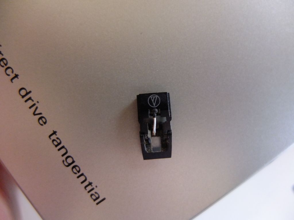

Podejrzewam, że to igła ( z tego co wyczytałem to ATN 51 ), jej zdjęcia zamieściłem w załącznikach. Jest krzywa, co widać na zdjęciu. Zagadką pozostaje czy to jedynie igła czy coś jeszcze może być z nim nie tak? Niestety kompletnie się na tym nie znam, szukałem instrukcji w internecie, zapytałem nawet o nią innego użytkownika tego gramofonu na audiohobby ( w tej chwili bez odpowiedzi ). Czy ktoś może jest w jej posiadaniu?

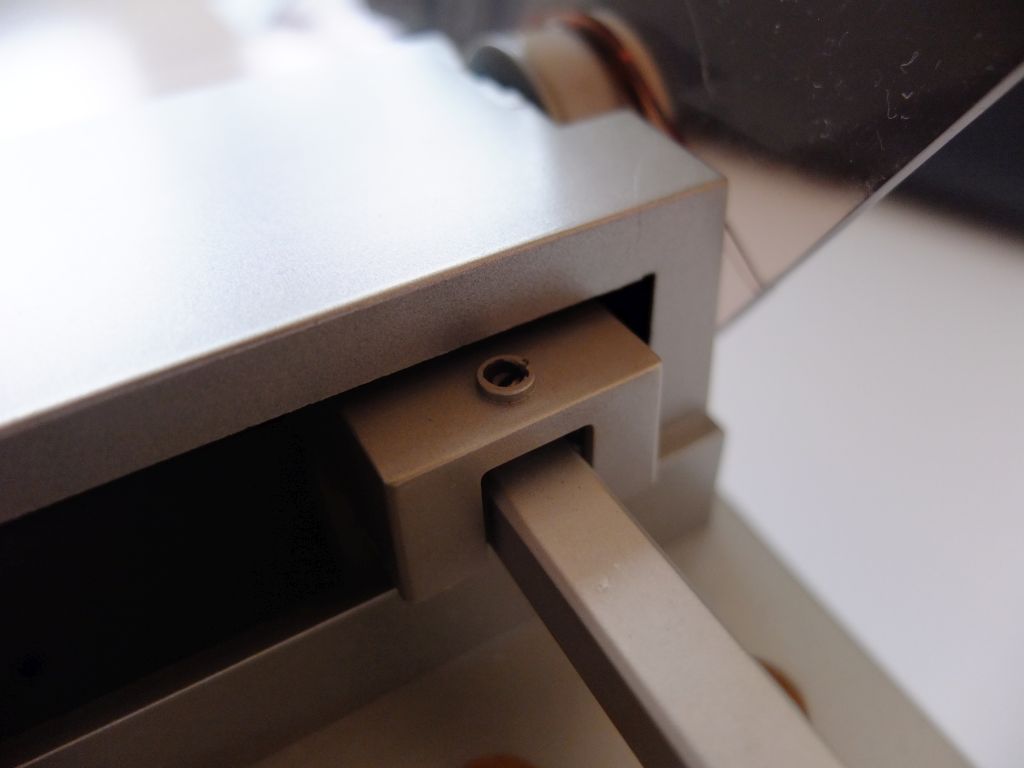

Dodatkowo, zauważyłem że ramię nie opada na wspornik po zakończeniu odtwarzania a wisi nad nim w powietrzu. Jest tam jakaś śrubka , podejrzewam, że można nią regulować kąt nachylenia, jednak jak mówię - nie znam się na tym i prosiłbym o poradę co tutaj można zrobić.

Igla do wyminay , jest zaorana. Dwie maty bo pewnie ramie nie opada wystarczająco nisko i ktos zrobil sobie podkładkę. Dodatkowo plyty pewnie brudne i byc moze też zaorane juz.
Poszukaj serwisowki do twojego gramofonu w internecie. Na pewno bedzie w niej jak regulować wysokość windy ramienia.

Właśnie problem w tym, że ramię opada też w sumie prawidłowo w przypadku tylko 1 podkładki. Więc nie rozumiem już tego :).
Przyjdzie nowa igła, będę testował.

Igłę masz tutaj np.
http://allegro.pl/ShowItem2.php?item=7069196212
north.pl to znana tutejszej społeczności strona.
I co do igiel, albo szukasz oryginałów albo tanszych zamienników.
Kup zamiennik nie są drogie i zobacz czy będzie poprawa , szkoda może inwestować w lepszą igłę na początek, tym bardziej ze nie jesteś pewien czy wszystko z nim ok. A jak postanowisz się z nim nie rozstawać i będziesz chciał na nim grać to poszukasz lepszej igły.

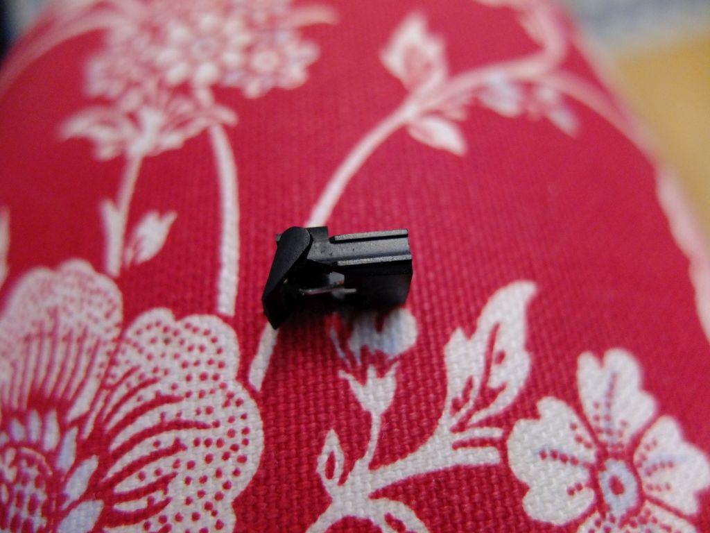

bardzo ci dziękuję za pomoc. Tak, igłę już widziałem na allegro, zastanawiałem się właśnie czy ten sklep jest ok, no nic, kupię, zamontuję i zobaczymy. Mam jednak pytanie odnośnie samej igły, do czego służy ten zawias na jej końcu? Można zgiąć końcówkę obudowy, w jakim celu?

Już tłumaczę, właściwie to pokazuję.
Czemu służy takie rozwiązanie?
Na końcu mamy ruchomą część, można ją ustawić pod dowolnym kątem. Sorry za pytanie laika, ale właśnie nim jestem :) :dance:

microlabix pisze:
26 sty 2018, 18:24
To jest osłonka igły, zginasz i zasłaniasz tym igłę w momencie jak z niej nie korzystasz. Po prostu takie zabezpieczenie przed uderzeniem.
