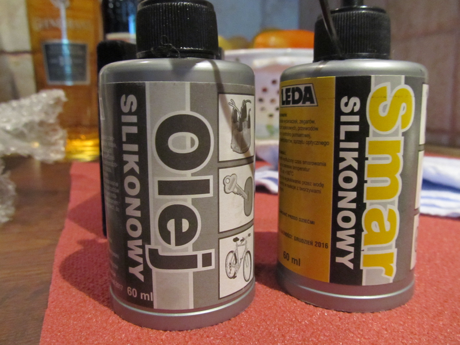

Posty: 16840

dot87

Darku jak masz dużo to może parę kropel bym użyczył?
Posty: 45340
Re: Onkyo CP 1015A
dot87, nie bądź dziadyga. To grosze kosztuje.
Poza tym, nie traktuj tego jako zastępniki oleju silnikowego kapniętego do napędu, a jako oleje i smarowidła do pozostałych elementów gramofonu.

Darek, musisz kupić nowe oleje. Data ważności minęła rok temu. :o
My Discogs
Posty: 16840
Re: Onkyo CP 1015A
Hihi to b.stara fotka Piter :) przykładowa (elemnetówka do gramofów z allegro, które i tak od 25 lat nie obcowały z żadnym olejem ani smarem, hihi).
Docie Tobie tzw maszynowy albo silnikowy będzie bardziejszy.
