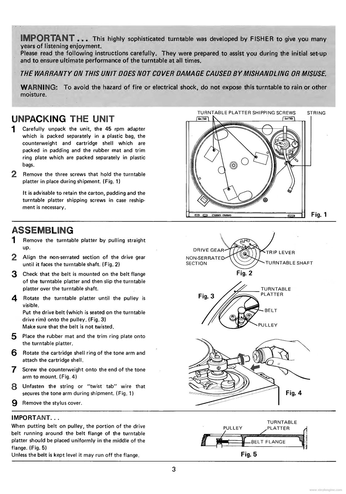

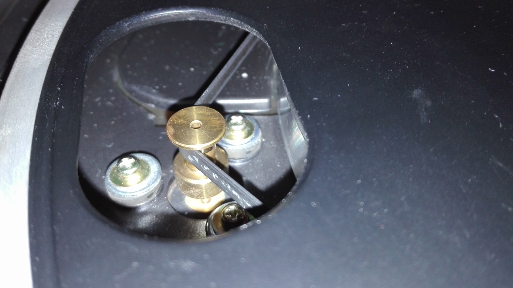

Mam manual ale tylko taki dostępny w internecie, jest dosyć ubogi i nie ma rysunku jak prawidłowo powinien przebiegać pasek (dodaje go jako załącznik). Pasek w tej chwili układa się jakby u góry tego wałka, który jest na osi silnika i chyba jest to prawidłowe ułożenie ponieważ widać że ten wałek jest już tam mocno wyślizgany więc chyba zawsze pasek tak się układał. Co prawda wygląda na to że pasek ociera o górę tego wałka, która jest płaska i szersza no ale wygląda na to że tak ma być. Dodaję zdjęcie jak to wygląda.
fisher_mt-6310_sm.pdf
(950.25 KiB) Pobrany 56 razy
decu
Posty: 248
Rejestracja: 11 wrz 2015, 00:39
Gramofon: Sansui SR-212
Re: Fisher MT-6310 pływanie obrotów po wymianie paska
Post autor: decu »
Zerknij na to, może coś Ci się narzuci?
pawelcz
Posty: 7
Rejestracja: 21 wrz 2017, 23:10
Post autor: pawelcz »
Hmm no niby na ostatnim rysunku pasek jest po środku tego wałka na silniku (pulley) ale w tekście obok jest napisane tylko że pasek ma być na środku tego okręgu na talerzu (flange) a o pozycji na wałku nic nie jest wspomniane. Według mnie przy takim kształcie wałka (grubszy po środku, cieńszy u góry i dołu) nie ma szans żeby pasek utrzymał się na środku bo naciągnięty będzie dążył do tego żeby "spaść" z tego zgrubienia w górę lub w dół. Tak mi się wydaje przynajmniej :)
olsza84
Posty: 3301
Gramofon: Dual Fever
Post autor: olsza84 »
Musi być na środku. Nie może ocierać.
pawelcz
Posty: 7
olsza84 pisze:
28 gru 2017, 19:29
Nie wiem jak to ustawić w takim razie. Nawet jak ustawie pasek idealnie na środku wałka i talerza i tak sam się przesunie do góry. Z resztą tak jak mówię, wałek jest tak wyraźnie wyślizgany właśnie u góry co sugeruje że zdecydowaną większość czasu pasek właśnie w tym miejscu przebiegał (co nie znaczy wcale, że tak powinno być). Mocowanie silnika nie jest sztywne, jest on zamocowany na takich gumkach, więc po naciągnięciu paska zawsze jest trochę przyciągany do talerza, a wtedy ośka nie jest już poziomo tylko lekko przechylona i pasek się przesuwa ku górze, tak mi się wydaję że to może być powód złego ułożenia. Wczoraj sprawdziłem silnik dokładniej w sumie nie jakichś luzów na boki, tylko trochę wyje jak się nim zakręci szybciej. Póki co jest dobrze na starym pasku (dobrze w sensie że trzyma dobrą prędkość) więc temat uznaję za zamknięty, najwyżej wrócę do niego jakby znowu pojawiły się jakieś problemy.
