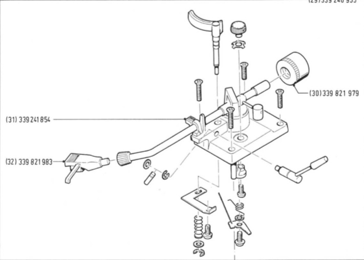

Nie wiem czy tam jest ta sprężynka dociskająca jak na rysunku 860?
Porównaj wszystkie części z rysunkiem (850) po kolei czy są. Odnoszę wrażenie, że to zawieszenie nie ma być na sztywno. Hm

Właśnie tej sprezynki nie ma, dodatkowo nie działa funkcja autostopu.
