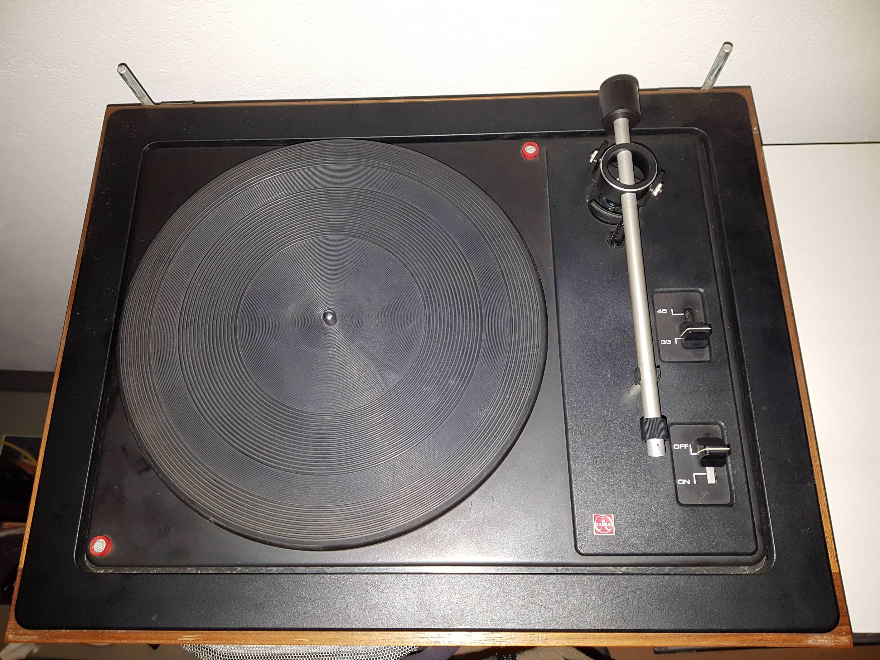

przypadkowo za przysłowiowe dwie paczki fajek nabyłem takie cuś :

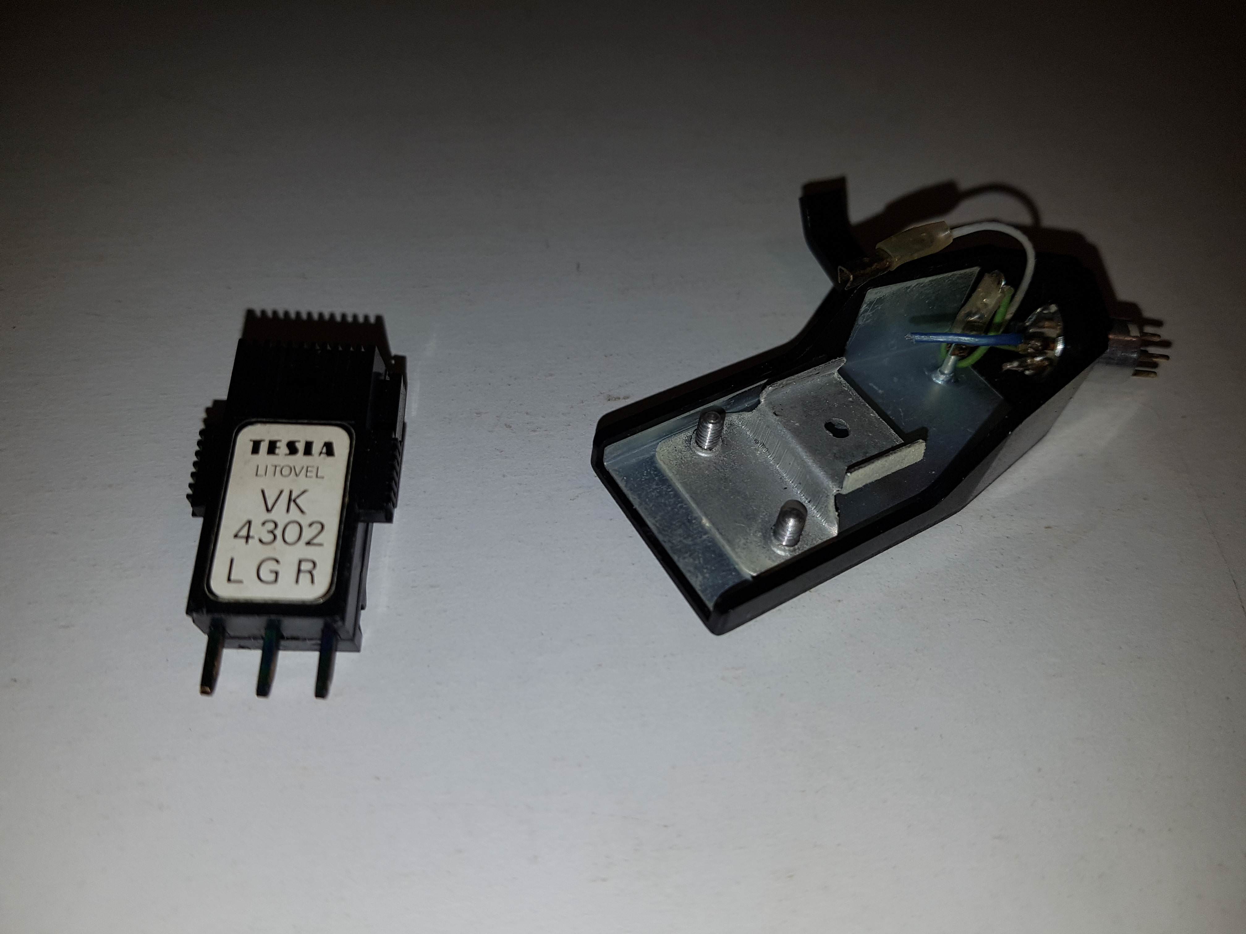

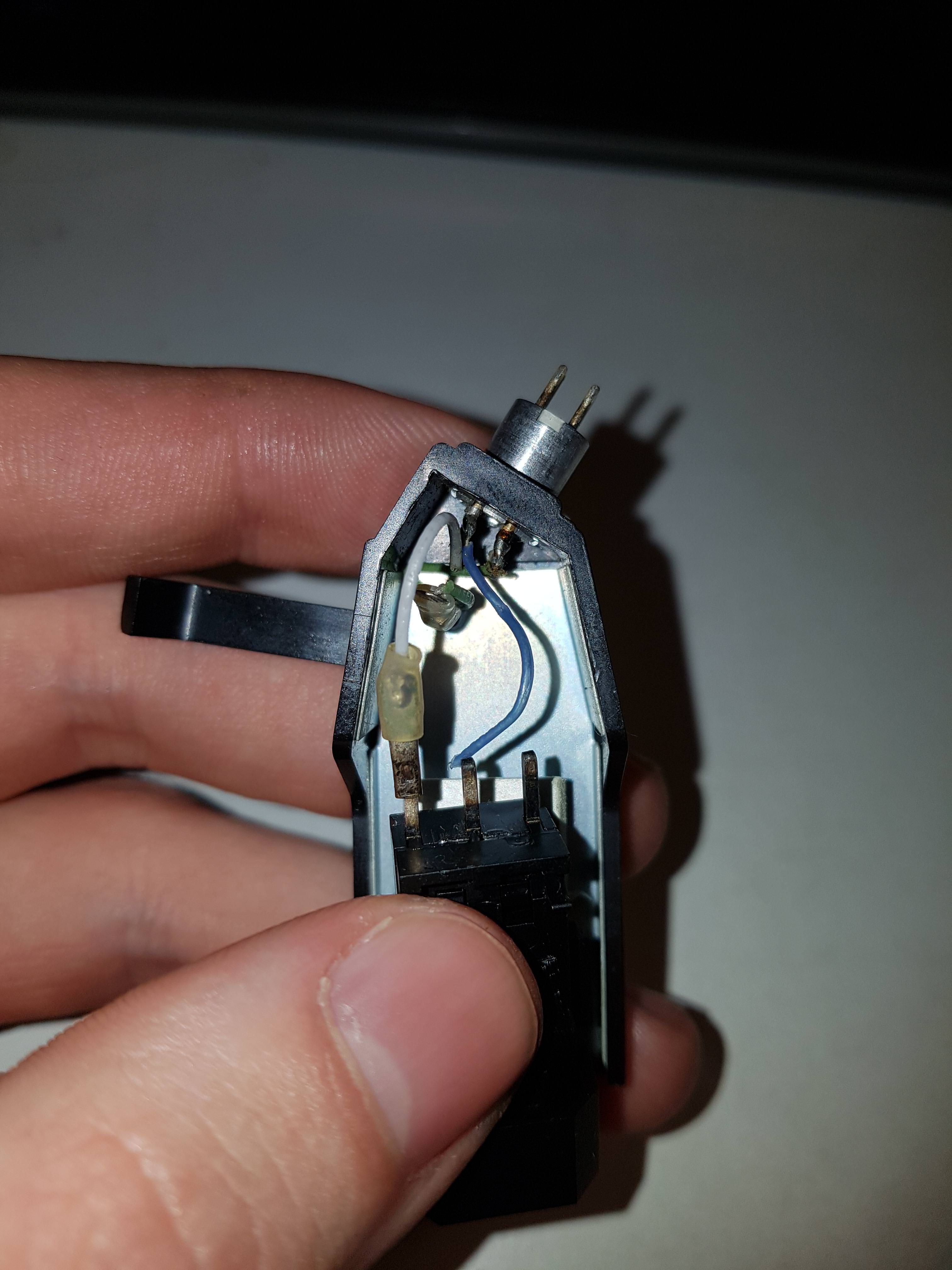

Tesla NC 150, prosty jak budowa cepa ^^ Kreci, obroty trzyma, ramię ładnie opuszcza i dźwiga. Wkładka założona to Litovel vk 4302, igła oryginalna, stara jak świat. Niestety, widać że sprzęt jest wybitnie wiekowy ponieważ przy wyciąganiu wkładki odpadł jeden przewód z headshella :clap: . I tutaj moje pytanie, mogę sobie to po prostu polutować i przy okazji wymienić te przewody? Druga sprawa jaką ewentualnie wkładkę włożyć zamiast tego Litovela, nawet nie wiem czy to jest MM czy MC. Pasek pewnie też wymienię, tylko zastanawiam sie co warto przeczyścic, przesmarować ect. Jestem laikiem, proszę o wyrozumiałość :D
Po weekendzie będę go czyścił i pucował, ten egzemplarz traktuję raczej jako trupa do nauki, chociaż na oko jest w zaskakująco dobrym stanie. Obudowa drewniana okej, pokrywa straszna ale jest. Pytanie, od czego zacząć i czy w ogóle warto ^^ A w ramach nauki, czy ktos może powiedzieć mi coś więcej o Teslach? Póki co wiem tyle co z czeskiej instrukcji :) :lol:

Co znaczy teoretycznie? ^^ Bo ofc mogę spróbować nabyć innego headshella ale czy coś do tego będzie pasowało?
Co zaś do wkładek :
Trubkové raménko s výměnnou hlavičkou je osazeno krystalovou vložkou s možností montáže magnetodynamické vložky s ½" uchycením.
Takie cos wyczytałem z instrukcji - czyli założona jest krystaliczna ( rozumiem że piezo) ale można zamontować i MC i MM hmm. (Magnetodynamické přenosky (vložky) - Jsou dva základní typy měničů – s pohyblivým magnetem (Moving Magnet = MM) a s pohyblivou cívkou (Moving Coil = MC). ))
Wszystkie wkładki teslowe które można kupić na czeskich stronkach są piezo, ale skoro można założyć MM/MC to teraz pytanie jakie. Hm.

gerhard.xqwd pisze:
22 lis 2017, 23:10
Masz słownik?
gerhard.xqwd pisze:
22 lis 2017, 23:10

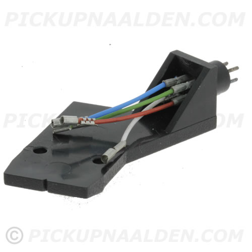

Możesz spróbować, ale zakup niepasującego koszyka będzie miał mało sensu.
Tu Tesla zastosowała własny patent więc odpowiednie headshelle są tylko te konkretne.
Poza tym, widzisz chyba gołym okiem że kabelki od wkładki czy piny wkładki to również niestandardowa sprawa?
Poza tym, co z geometrią? Nie masz możliwości zmiany pozycji wkładki.
Poza tym, czy dobrze widzę że ten koszyk ma takiego "garba" w połowie, poniekąd wymuszającego określony kształt wkładki?
Nawet jeśli przykręcisz do koszyka inną wkładkę - to co dalej?
Masz przecież juZ Metza - porównaj sobie jak to wygląda na obydwu gramofonach.
Pomyśl że chciałbyś przełożyć wkładkę z Metza do Tesli.
Jak to zrobisz?

'Teoretycznie' Panie Kolego, bo inne są konektory, a poza tym zasłoniłeś kciukiem pół wkładki w tym igłę.

20 zł mnie to kosztowało, więc dwie paczki fajek z przemytu :twisted: Właśnie z zamiarem na rozkrecenie i naukę, nie będzie mi szkoda że coś popsuję ^^
Zrobię jak piszecie, zostawię co jest, polutuję tego headshella i zobaczymy co się urodzi z tego ^^
