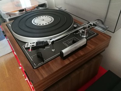

Witam.

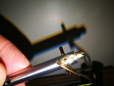

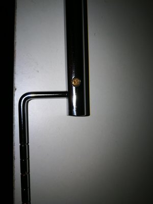

Potrzebuje pomocy z ramieniem gramofonu. Wie ktoś może jak połączyć ze sobą elementy ramienia.
Z góry dziękuję za pomoc.
Sony PS 5011/Lenco b55

W związku z tym, że to tak na prawdę nie jest Sony tylko przemianowane Lenco (chyba L75 lub GL75) to może lepiej puścić ten post na ogólną grupę gramofonową? PS. Gdzieś pisało, że te rurki łączy element który z czasem ulega uszkodzeniu i jest zamieniany na przeróżne wynalazki ...

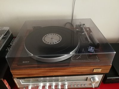

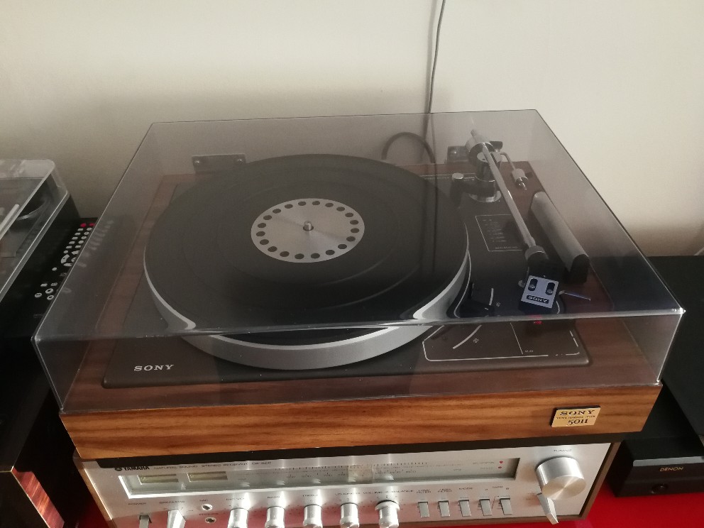

Witam. Trochę czasu minęło . Ramienia niestety nie da się naprawić, łącznikiem jest struna fortepianowa. Udało mi się kupić ramię za 40zł naprawdę fart. Wymieniłem jeszcze vblock-i. Jeszcze wkładka i będzie grał. Pokrywa była przypalona kuchenką elektryczną i teraz jestem na etapie polerowania. Jak skończę to wstawię fotki. Pozdrawiam
